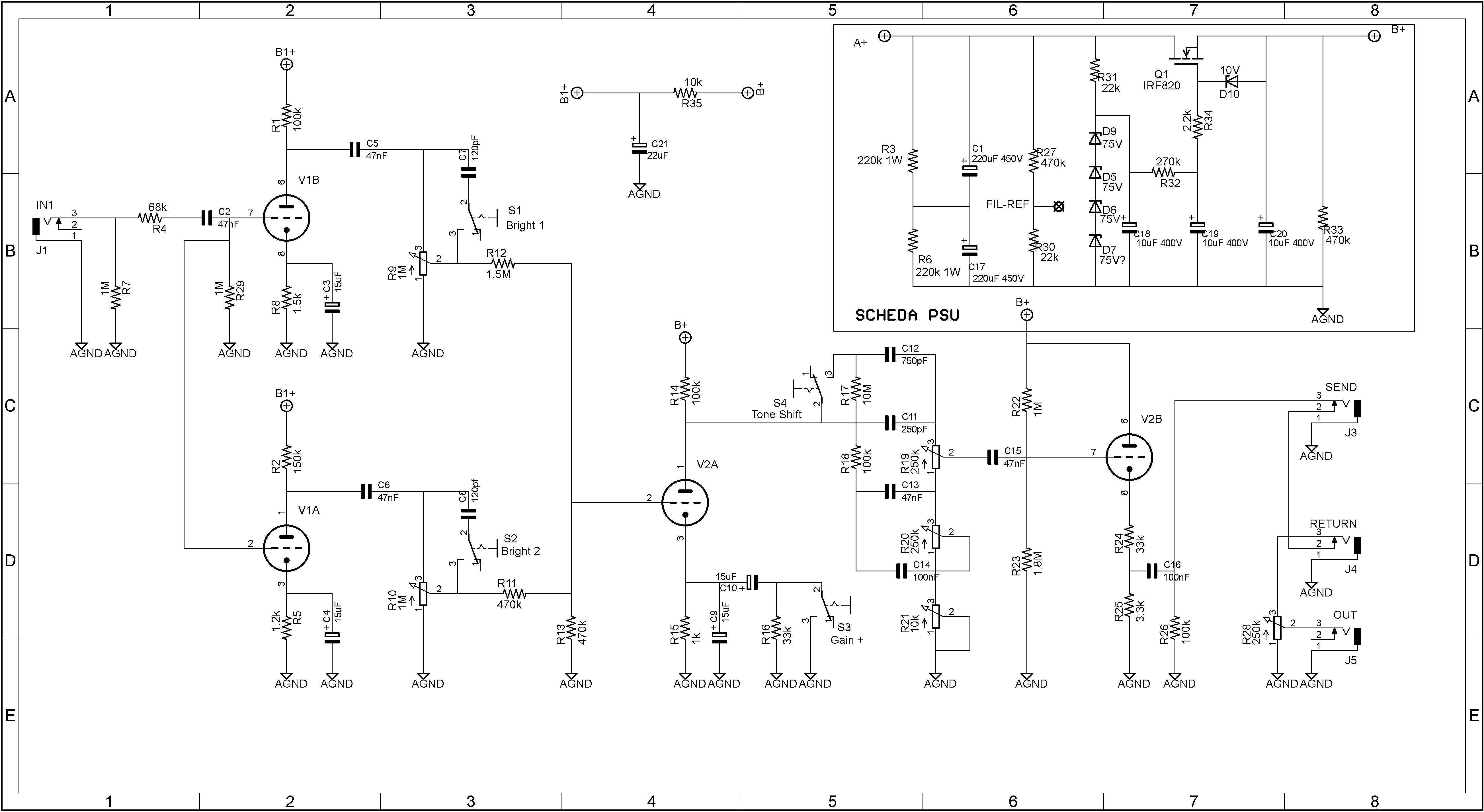

Quì c'è lo schematico:

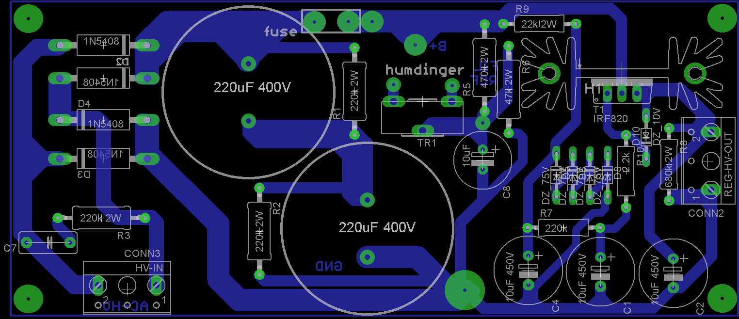

Quì c'è il moduletto di alimentazione con lo stabilizzatore a MOSFET.

Il valore della resistenza di snubber è da 100ohm, il condensatore è 10nF 1kV o più.
Questo modulo può essere usato anche per altri ampli/preamp.

Guardando lo schema ho notato che si vuole pilotare 2 "primi" stadi in parallelo. Nulla in contrario, anzi... Mi incuriosisce questa particolare possibilità.
Praticamente si vuole poter miscelare a piacimento quale primo stadio sentire di più oppure metterli a palla entrambi.
Ed essi sono leggermente diversi fra di loro.
Domanda: Questi 2 primi stadi vedono un'impedenza di ingresso di circa 500k ?

Considerando la griglia come circuito aperto l'impedenza di ingresso è di 1M.
In realtà la griglia genera una piccola tensione negativa sulla resistenza di ingresso quindi di sicuro la polarizzazione non sarà esattamente quella che ci si aspetta con il singolo stadio, risulterà un pochino sballata ma niente di catastrofico.
La resistenza di uscita che vedono i due stadi si può calcolare col teorema della sovraposizione degli effetti ma non ne ho voglia :ang:

Ciao, l'impedenza di ingresso per come la vedo io è 1M || (1M + 68k) = 516 kOhm, e sale leggermente al salire della frequenza (aumenta la reattanza del 47 nF in serie). Vedo male?

Per i primi due stadi, è una variante del circuito originale del Mesa 400+, dove vi sono però due preamp separati in un'unica testata.
L'impedenza che vedono in uscita quei due stadi dipende da:
- frequenza;
- posizione switch bright;
- posizione entrambi i potenziometri.
Assolutamente no, vedi benissimo, sono io che ormai sono fritto e perdo colpi!
