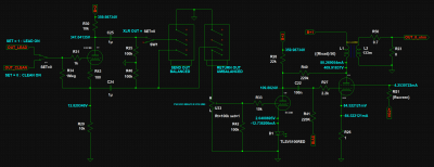

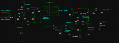

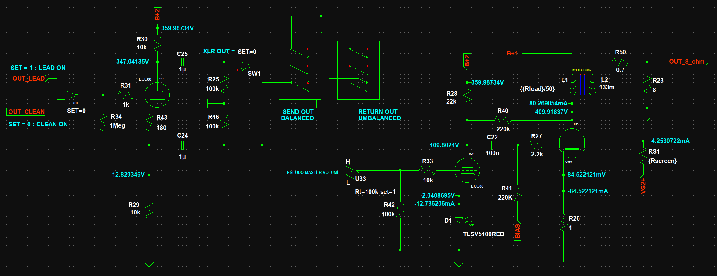

Aggiorno gli schemi ora che sono riuscito a farmi dei simboli dei connettori jack su ltspice. Che funzionano anche con le simulazioni!
Ora dovrebbe essere più chiaro schematicamente.
Ho semplificato il sistema di switching.
In pratica sarebbe possibile fare tutto solo inserendo i jack nei connettori, ma lo switch "SW1" lo ho voluto lasciare per dare proprio la possibilità di non far andare il ramo della concertina che esce dall'anodo a massa quando si collega un connettore sbilanciato.
Non so quanto questo possa essere necessario oppure no. Magari parliamone e discutiamone.
Ora vado di fretta e non mi metto a dare spiegazioni per iscritto sulle varie possibilità con jack inseriti e non.
Dovrebbe essere molto più immediato capire le possibilità di commutazione.

- Messaggi: 9780
Re: Dumble SE con GU50 (???)
Che bel lavoro Domenico
perfino i modelli dei jack per le simulazioni, GRANDE
Riguardo lo switch magari Roberto dirà la sua, io posso anche provare a ragionarci un po' su ma non credo di riuscire ad arrivare ad una conclusione che poi sia da ritenersi di sicuro corretta

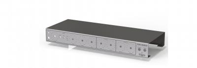

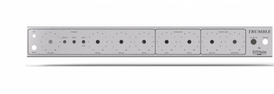

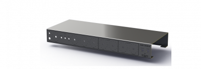

Ciao Ragazzi.
Avevo pensato che sarebbe stato bello personalizzare in tutto e per tutto questo progetto.
In particolare sarebbe bello e giusto che chiunque lo possa suonare e provare questo ampli, sappia che è stato realizzato da persone del forum.
Grazie al buon Martino che mi ha gentilmente passato le immagini del logo di Diyitalia in vettoriale, ho provato ad abbozzare qualche idea in merito.
Non ho voluto fare una copia ESATTA del telaio originale del buon Alexander Dumble perchè, a me personalmente, non piacciono 2 cose:
1 - I Font delle scritte originali. Vabbò, sono gusti.
2 - Le scale rotative della corsa del pot che "cozzano" fra loro:
Quindi mi sono permesso di allungare di poco il telaio rispetto alla misura standard ( ...la misura che ho trovato ricorrente in molti cloni in rete ) per poter avere una grafica che, a mio giudizio, "respira" di più.
Ovviamente si può sempre cambiare lo stile o altro. Queste sono solo delle idee:

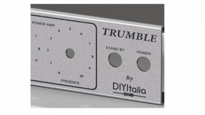

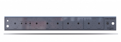

Altre immagini con dettagli più nitidi:
Fatemi sapere le vostre opinioni in merito e se vogliamo cambiare qualcosa.

...L'igresso "FET" a me piacerebbe gestirlo con un semplice switch. Se ci fate caso il foro è più piccolo.
- Messaggi: 2658
- Località: Mirano (VE)
o si potrebbe anche eliminarlo brutalmente
Ma curiosità, le serigrafie? invece di farle direttamente sullo chassis, usare una faceplate in alluminio?
se si rovinano, se si cambiano....non serve smontar tutto.
Tasto dolente poi...i miei soliti fornitori hanno iniziato ad abbassare brutalmente la qualità delle stampe su supporti rigidi. Sembra che delle stampe fatte bene siano diventate una richiesta troppo esigente
- Dom
- Messaggi: 1958
- Località: Abruzzo (Te)
Ciao Marco.
Una volta che hai il progetto grafico disponibile in diverse versioni di files, puoi fare come vuoi.
Se si decide per una face plate in alluminio é ancora più facile la realizzazione perché oramai te la può fare quasi chiunque.
Alla fine trovi chi lavora targhe e trofei e te la fai fare al pantografo incisa. Poi ci passi la vernice sopra e con una "racla" la pulisci lasciando che penetri nelle incisioni. Il problema sono i fori da realizzare a seguito. É un lavoro in più da fare.
...quando parliamo di un telaio già piegato e tagliato al laser, le cose si complicano. Io mi sto attrezzando per farmi tutto da solo.
...non voglio più rischiare di avvalermi di incompetenti che non sanno fare bene il proprio lavoro.
...ma mi ci vuole ancora un po' di tempo per realizzare l'accrocchio che serve alle mie esigenze.
Comunque, tornando a noi, se serve posso anche realizzare un 3d di una possibile face plate. Ma mi dovete dire se la grafica vi va bene o altro.

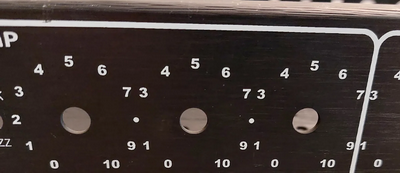

Ciao Dom, che piacere rileggerti!
Concordo sul font, ed anche sull'idea di Marco di uniformarli.
Secondo voi è fattibile fare la corona di numeri di diametro ridotto, che sia poco oltre il cerchio centrale della manopola?
Questo permetterebbe di non avere sovrapposizioni e neppure di ampliare lo chassis.

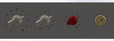

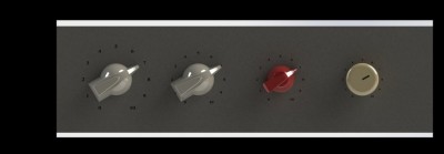

Si. E' fattibile. Ma dobbiamo scendere a compromessi con le manopole. Mi spiego meglio:robi ha scritto: ↑25/03/2024, 18:15
...Concordo sul font, ed anche sull'idea di Marco di uniformarli.
Quella corona a numeri è di quel diametro perchè le CHICKEN HEAD non possono arrivare a coprire i numeri quando il cursore gira.
Possiamo avvalerci di 2 possibilità:
1 - accorciare il diametro il tanto che basta affinchè il cursore delle manopole C.H. copra solo il numero della scala.
2 - Non usare le manopole C.H. e accorciare di molto il diametro della corona / scala rotativa.
In questo caso delle manopole stile "marshall" ( o "berlin" di TUbe Town ), avrebbero bisogno di una corona molto ridotta rispetto a quella esposta.
Vi faccio un paio di esempi in rendering appena posso.

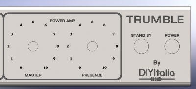

Stesso carattere per tutto a parte il logo:
Prova diverse scale con manopole diverse:
un buon compromesso potrebbe essere quello di usare le MINI CHICKEN HEAD
Ciao! Molto meglio!
Forse il nome dell'ampli può riprendere il carattere del logo?
Ma non perderci tempo, è un pensiero a voce alta.
Per rendere versatile la scelta della manopola, tenendola compatta, queste hanno entrambe diametro esterno 19 mm:

Ciao Robi. Guarda non é un grosso problema farlo. Se Martino mi dice qual é il font che ha usato, si può provare.
...ma a sto punto forse conviene vedere come stanno "tutte" le scritte con quel font. E poi facciamo un confronto.
Riguardo le manopole con quel diametro, facciamo una cosa: proviamo a dare un diametro della "corona numerica" che vada bene sia per le mini C.H., sia per quel tipo di manopole. Così chiunque ha facoltà di scegliere il tipo di manopole che gli garba di più. Ma dobbiamo escludere le C.H. Normali, però!
Non é escluso che ci possa mettere anche dei "raggi" prima dei numeri. Così per qualsiasi tipo di manopola di quel range di diametro, sarà tutto molto più versatile.
...il telaio, facendo così, lo riporto a circa 50 cm di lunghezza.
