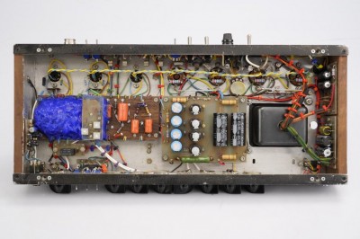

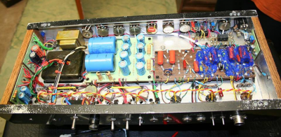

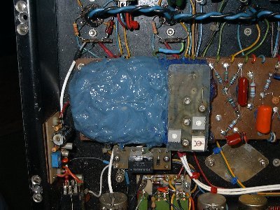

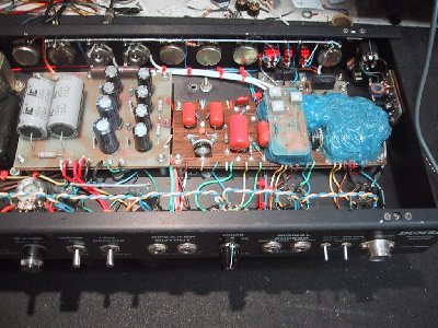

Devo essere sfigato
Ci ho provato sia da solo che facendomi aiutare da ChatGPT
Di cloni con layout disegnati da Tizio e Caio se e trovano ma se si cera qualcosa di originale ecco i risultati
E da questi ad accoppiamenti capacitivi che provocano iterazioni positive è difficile risalire
Re: Trumble saga: iniziamo a pensare al push pull?
Dumble e Trainwreck sono famosi per avere una forte influenza sul layout ed il wiring.
Parte del mito nasce proprio dall'equilibrio di feedback positivi e negativi non esplicitati a schema.
Lascio qui i primi tre link che ho trovato a riguardo, c'è sicuramente molto di più su quel forum.
