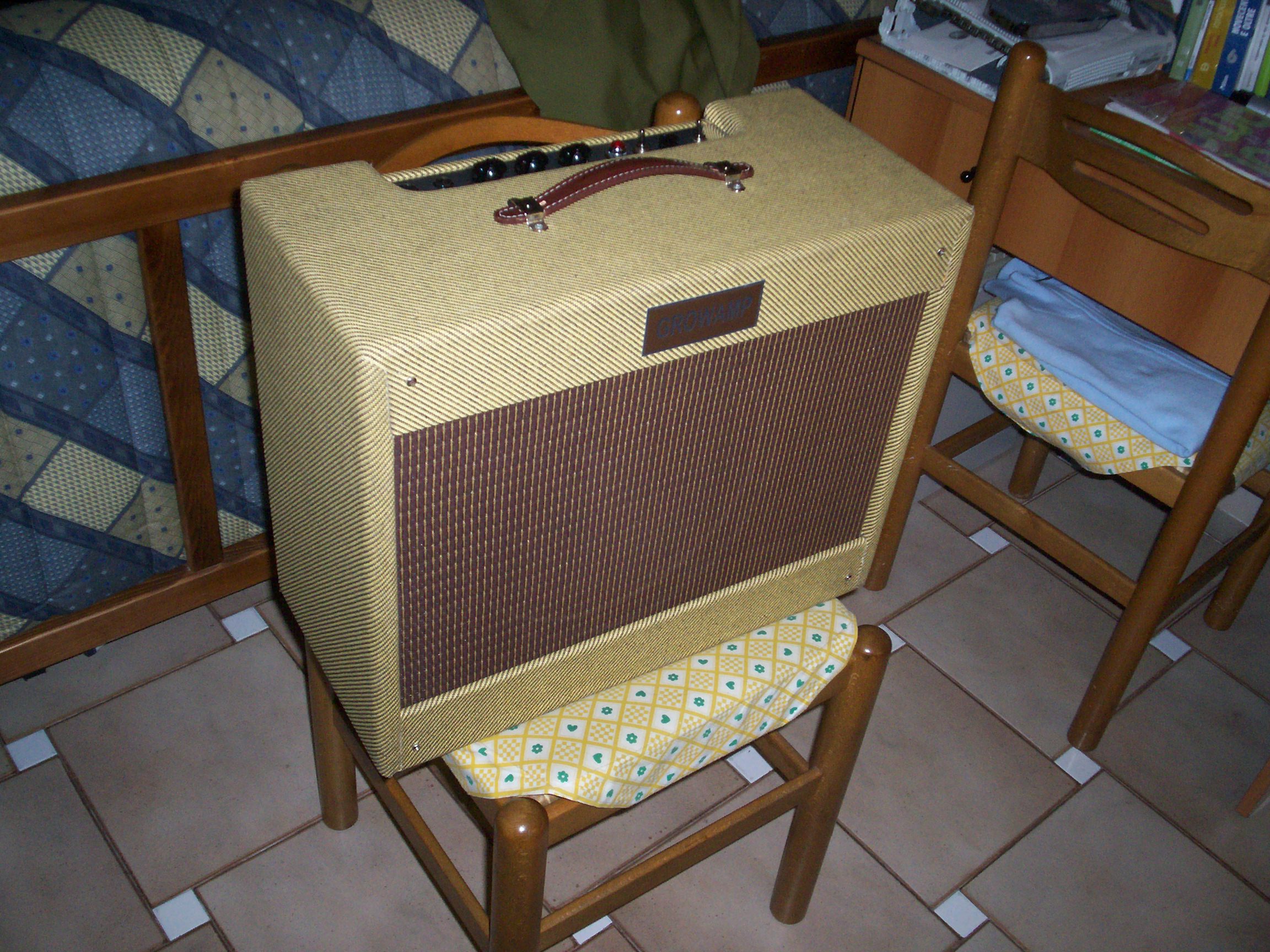

per qunato riguarda il cablaggio quali sono le regole più inportanti da seguire..dal mio primo progetto ho imparato che i cavi di alimentazione vanno intrecciati per bene e che il segnale non deve passare vicino a questi,a altro non so.
Tuttavia pensavo di ritrovarmi un ampli molto rumoroso invece sono arrivato a meta volume con i single coil e devo dire che è meno rumoroso del mio bassman silverface originale.
Saluti a tutti
Saluti a tutti
Re:fender tweed deluxe clone
in linea di massima dove passa alternata meglio twistare dove passa segnale meglio schermare
poi per una questione tecnica meglio avere un wiring ordinato per ovvi motivi... debug, sostituzioni future e via dicendo cioè meglio avere una situazione chiara sotto gl'occhi... l'aspetto estetico è ininfluente

vorrei aggiungere il negative feedback loop con una resistenza da 56k dall'uscita al catodo della seconda valvola.
Ma se ho 2 uscite da 4 e 8 ohm,come faccio a collegarle tutte e 2?mi servono 2 resistenze?la cosa non mi è chiara,ma a logica non posso collegare i 2 tip delle uscite insieme giusto?

da quello che ho capito leggendo documenti in rete se ho 2 uscite devo usare una resistenza diversa per ogni uscita.
ma se su 8ohm ho 56k quando devo mettere sui 4 ohm?
non puoi attaccare tutti e due i tap insieme
o metti il feedback con la sua resistenza sul tap da 4 o sul tap da 8
se su 4ohm metti una 56k allora sul tap da 8 dovresti raddoppiare a 100k
io metterei 27k su 4ohm (massima pulizia e corposità)
mentre 47k su 8ohm sarebbe una media comune in molti ampli
cmqe non puoi mettere entrambi allo stesso tempo, metti un selettore se proprio ti gusta io proverei e lascerei fissa quella più piacevole alle mie orecchie

ps: non è vero che devi usare una resistenza diversa per ogni tap, puoi usare 47k su 4ohm come su 8ohm ma sempre o l'uno o l'altro tap

x meritil: azz...se lo sapevo prima mettevo il selettore invece di mettere i 2 jack di uscita (4 e 8ohm).
penso che metterò la resistenza solo sull'8 ohm visto che uso praticamente sempre quell'uscita,e in caso metto uno switch per disattivarla.

non centra nulla il fatto che userai sempre la 8ohm cmqe la 4ohm funziona sempre se la attacchi come feedback, non sono correlate le cose... devi solo decidere ascoltando...
