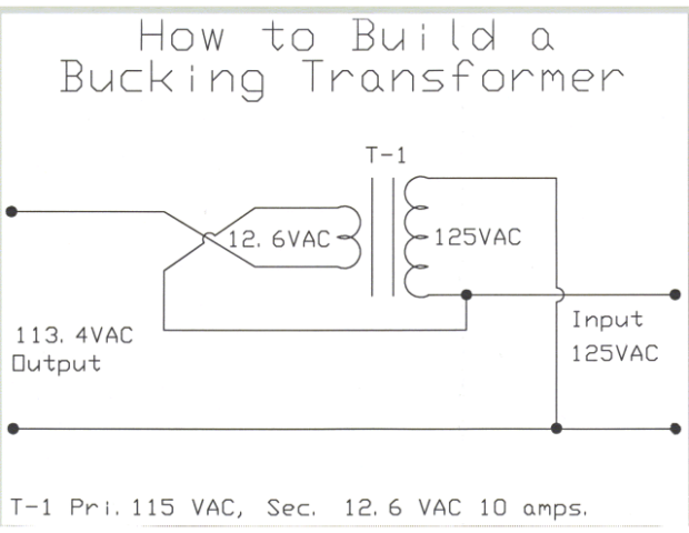

Re:Geloso G-274A: conversione!
Grazie Giaime, sei stato molto chiaro.
Ovviamente la prima cosa che ho fatto è stata metterlo in sicurezza con un cavo a 3 poli.
Il filo grigio del primario segna 280V.
Purtroppo in questo geloso non è prevista l'alimentazione a 240V
C'è un modo per abbassare le tensioni?
Ieri sera in casa entravano 238V
Potresti attaccarti all'avvolgimento 0-280V, mettendo però in corto il filo giallo (125V) col blu (160V). In tal modo otterresti un primario da 245V e una sensibile riduzione delle tensioni di secondario. Il problema è che così facendo riduci il numero di spire totali, aumentando il flusso massimo nel trasformatore, che scalderà di più... vedi te, se questo è molto grande e nell'uso normale molto freddo, la prova la puoi fare, se invece già scalda ora meglio non provare.
Un'alternativa è usare un trasformatore 220V - 18V sul primario in configurazione "bucking": http://www.allaboutcircuits.com/vol_2/c ... #02148.png, o un variac (che fa sempre comodo se non ce l'hai!).
Salve,Giaime ha scritto: Perchè devi fare un partitore che dissipa potenza attiva (la resistenza in serie) quando puoi farlo (il trasformatore in serie) che dissipi una potenza reattiva e quindi non scaldi?
Inoltre occhio che un finale potente in classe AB2 ha una differenza molto marcata di consumo tra lo stato di riposo e lo stato di massima potenza d'uscita. In quale dei due casi calcoleresti il partitore? Se lo fai nel primo caso, a pieno carico l'amplificatore perderà watt, se lo fai nel secondo caso, a riposo avresti tensioni troppo alte lo stesso.
potresti spiegarmi questa storia del trasformatore in serie?
Guarda lo schema:
il trasformatore ausiliario è alimentato col primario alla tensione di rete, quindi sul secondario apparirà la tensione che dovrà apparire (se è un 230V-30V, appariranno questi 30V). Per come è collegato, la tensione ai capi del secondario è fuori fase rispetto alla tensione di rete, indi per cui poste così in serie (Kirchoff...) si sottraggono ;-)
Penso proprio che farò come mi dici tu.Giaime ha scritto: Guarda lo schema:
Questo schema va bene?
Nello schema che hai postato tu vedo che c'è un carico
In casa ho un trafo 230V- 12+12 @6A. Potrebbe andare bene?
Il problema è che pesa tanto
la musica è figlia della pace come il pane è figlio della farina.....
- Giaime
- Diyer Aiutante
- Messaggi: 80
- Iscritto il: 04/04/2008, 11:47
- Località: Martellago (VE)
- Contatta:
E' identico...ian86 ha scritto: Penso proprio che farò come mi dici tu.
Il primario dev'essere ovviamente 230V, il secondario può essere circa 30-40V. Se noti, tutta la corrente nel primario del TA del Geloso deve passare attraverso il secondario del nostro bucking transformer, e in questo modo quest'ultimo va dimensionato. Bisognerebbe capire quanta corrente assorbe il Geloso, e c'è più di un metodo che ti evita di esporti a tensioni pericolose:ian86 ha scritto: In casa ho un trafo 230V- 12+12 @6A. Potrebbe andare bene?
Il problema è che pesa tanto![]()
- prendi le misure del pacco lamierini del TA;
- guarda il fusibile in serie al primario del TA (dallo schema è illeggibile).
Provo a fare una stima: 375VA circa, quindi 1.7A di corrente al primario. Ti sarà quindi sufficiente un trasformatore da 30-40V, 2A.
