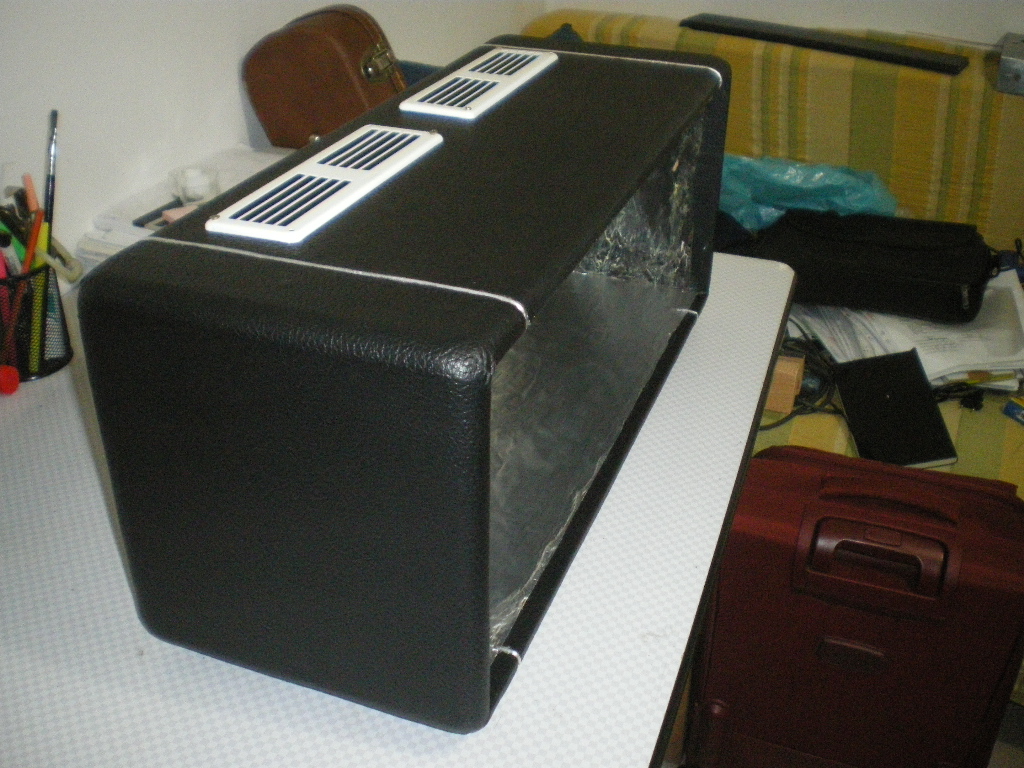

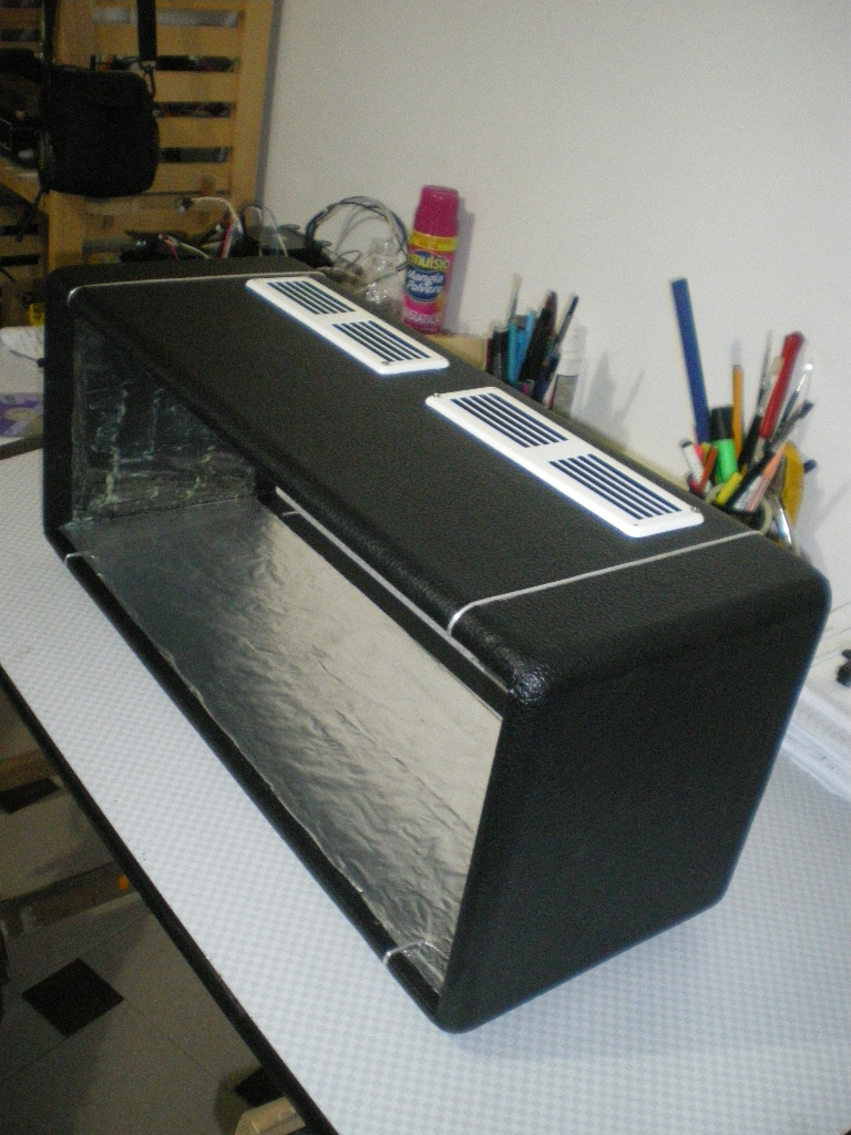

INIZIO CHASSISS
CIAOOO
ARMAS
Messaggi: 649
Re: Re:progetto amplificatore
Messaggio da ARMAS » 30/08/2010, 23:11
COME LO FACCIO IL FRONTE? vorrei una estetica vintage tipo reeves

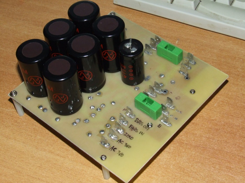

Messaggio da ARMAS » 24/09/2010, 18:38
inizio della Slo t.r.s. markI
pcb psu modificata per i caps jj e inesti faston
on board ho messo resistenza 100 ohm per filamenti, elevated heaters
ciaooo
Messaggio da Hades » 28/09/2010, 19:04
Occhio: o metti le resistenze da 100ohm o elevi i filamenti di 70-80V. Entrambe assieme fanno scintille!
ARMAS
Messaggi: 649
Messaggio da ARMAS » 28/09/2010, 21:23
YESS
VOLEVO FARE UNA BOARD FULL OPTION CON:
100 OHM
ELEVATED HEATERS
DC HEATERS
IEC INTEGRATA
poi ho lasciato perdere perchè diventava troppo grossa
grazz
ciaoooo
Messaggio da Hades » 30/09/2010, 19:31
I DC heaters sulle valvole di pre sono una manna.
Comunque ottima l'idea di predisporre la PCB per le varie implementazioni.
