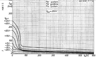

robi e kagliostro, so che vi sto tediando però avrei bisogno di un ultimo aiuto per la corretta polarizzazione della griglia n.2
sul datasheet (immagine allegata) le curve vengono date "per sistema", solo che le due griglie sono collegate in parallelo su un unico pin. Devo semplicemente raddoppiare la corrente che calcolo dalle curve? E soprattutto questo collegamento interno della valvola rappresenta un problema per usare le due sezioni in push pull?
Messaggi: 9898
Re: Nuovo amp da 0, pochi watt, un aiuto sul finale!
Messaggio da robi » 29/04/2012, 22:46
Ma la parte prima relativa alle domande che ti ho posto come l'hai risolta?

Per quanto riguarda il PP con un solo tubo mi pare proprio che non si possa fare
di sicuro mettere le due "unità" di un tubo in parallelo e poi usarne un altro
(sempre con le due unità in parallelo)
si può fare, ma usare un solo tubo con le unità in PP no
Preciso che sono piuttosto stanco, mi sono fatto due giornate piene piene con gli amici dell'ARI alla fiera di PN, e per questo potrei anche essere un po' ............... in confusione
ma al momento sono convinto che non sia proprio possibile mettere in PP le due unità all'interno di una 829 (e tubi con architettura simile)
ho comunque chiesto conferme in giro e spero di sapere qualcosa di più certo a breve

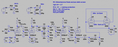

DPV
Messaggi: 29
Iscritto il: 21/11/2009, 17:10
Località: Bari
Messaggio da DPV » 30/04/2012, 2:06
In allegato lo schema aggiornato per il PSE.
U1, e U3 polarizzate a circa 7mA, U2 a 4.7 e U4 a 2.7... quest'ultima credo sia un pò bassina rispetto alle indicazioni del datasheet, ma se scendo col valore di R24 mi cala troppo la VGK.
Tra R17 e 18 piazzo il send/return
La finale segue la polarizzazione indicata sullo schema, quindi con Vg1k circa uguale a -25, sempre da datasheet.
Adesso vai e distruggimi :D
NDR: Ti ho allegato anche il datasheet più completo che sono riuscito a reperire, a pagina 11 c'è la polarizzazione consigliata
QQE03-20.pdf
(745.97 KiB) Scaricato 246 volte
Messaggi: 9898
Messaggio da robi » 30/04/2012, 10:43
Ciao, rimuovi C13 e R22, non servono. Per il preamp, che suono voi ottenere?
C2 e C4 sono piccolini, puoi salire di un ordine di grandezza.
U2 e U4 puoi semplificarli "alla vecchia" se vuoi.
