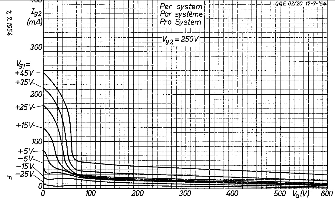

Re: Nuovo amp da 0, pochi watt, un aiuto sul finale!
robi e kagliostro, so che vi sto tediando però avrei bisogno di un ultimo aiuto per la corretta polarizzazione della griglia n.2
sul datasheet (immagine allegata) le curve vengono date "per sistema", solo che le due griglie sono collegate in parallelo su un unico pin. Devo semplicemente raddoppiare la corrente che calcolo dalle curve? E soprattutto questo collegamento interno della valvola rappresenta un problema per usare le due sezioni in push pull?
hai ragione scusa mi sono dimenticato tra i vari impegni!
La Vg dal datasheet è di -2.7, io ho -2.6 quindi direi che ci sono. Sulla corrente devo salire però dovrò rivedere un pò tutte le polarizzazioni perchè sulle operative del datasheet parte dai 4mA come minimo...
Riguardo alla questione g2 sai illuminarmi?
Non ha senso mettere tutto sul fuoco!
Un passo per volta, o fai solo casino!
La concertina deve avere la griglia fra un quarto ed un terzo della tensione di alimentazione,
per avere una buona dinamica (che va poi vista in ottica del finale che le abbini).
Per quanto riguarda il PP con un solo tubo mi pare proprio che non si possa fare
di sicuro mettere le due "unità" di un tubo in parallelo e poi usarne un altro
(sempre con le due unità in parallelo)
si può fare, ma usare un solo tubo con le unità in PP no
Preciso che sono piuttosto stanco, mi sono fatto due giornate piene piene con gli amici dell'ARI alla fiera di PN, e per questo potrei anche essere un po' ............... in confusione
ma al momento sono convinto che non sia proprio possibile mettere in PP le due unità all'interno di una 829 (e tubi con architettura simile)
ho comunque chiesto conferme in giro e spero di sapere qualcosa di più certo a breve
