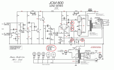

da Hades » 06/12/2012, 11:21
Se cambi le EL34 con delle 6550 devi sempre calcolare il 70%, ma sulla dissipazione delle 6550.
Magari dai un'occhiata a questo thread:

grazie per la risposta hades.in pratica la 6550 devo calcolare il 70% dei 42w della 6550 vero?
facendo un esempio: con un'anodica di 420v devo fare il seguente calcolo:29,4(e' il 70% di 42)
29,4:420*70 =49 ma giusto?

Controlla che i trasformatori non scaldino troppo tirando così tanta corrente.
A me le 6550 e kt88 piacciono con bias più freddini (50-60%).
Occhio anche al resto del circuito (screen resistor, bias resistors, impedenze).

Ciao Claudio, provate queste 6550? Come vanno? Il trasformatore scalda? Con che corrente?
Come ti avevo detto il conto esatto è 42*0.7 e calcoli il 70%, poi fai 29.4/420 e trovi 70mA.

Sì, ma non basta cambiarle e regolare il bias, anche perchè il range della tensione di bias necessaria ad avere la giusta corrente di bias è diversa.
Ragazzi, non passiamo il messaggio che tutte le valvole si possono mettere e basta regolare il bias per fare andare tutto bene. OCIO.

No no certo che non basta. Nel pdf linkato ci sono i valori da cambiare sul circuito di bias e inoltre astor1 mi diceva che aveva cambiato pure le resistenze delle griglie schermo.

da aberto » 26/12/2012, 18:11
quindi i valori cerchiati in rosso sono per le 6550 mentre per le el34 sono nel riquadro... valgono lo stesso per il plexi? vi chiedo questo perchè un mio amico è al cambio valvole, ed io gli ho consigliato le 6550.
