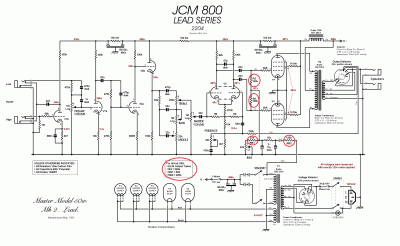

salve ragazzi.se cambio le el34 con le 6550, quando regolo il bias devo sempre calcolare ,come massima dissipazione sempre
il 70% o meno?http://mhuss.com/MyJCM/JCM800_2204.pdf
grazie :ciao:

Se cambi le EL34 con delle 6550 devi sempre calcolare il 70%, ma sulla dissipazione delle 6550.

grazie per la risposta hades.in pratica la 6550 devo calcolare il 70% dei 42w della 6550 vero?
facendo un esempio: con un'anodica di 420v devo fare il seguente calcolo:29,4(e' il 70% di 42)
29,4:420*70 =49 ma giusto?

Controlla che i trasformatori non scaldino troppo tirando così tanta corrente.
A me le 6550 e kt88 piacciono con bias più freddini (50-60%).
Occhio anche al resto del circuito (screen resistor, bias resistors, impedenze).

Come ti avevo detto il conto esatto è 42*0.7 e calcoli il 70%, poi fai 29.4/420 e trovi 70mA.

Sì, ma non basta cambiarle e regolare il bias, anche perchè il range della tensione di bias necessaria ad avere la giusta corrente di bias è diversa.
Ragazzi, non passiamo il messaggio che tutte le valvole si possono mettere e basta regolare il bias per fare andare tutto bene. OCIO.

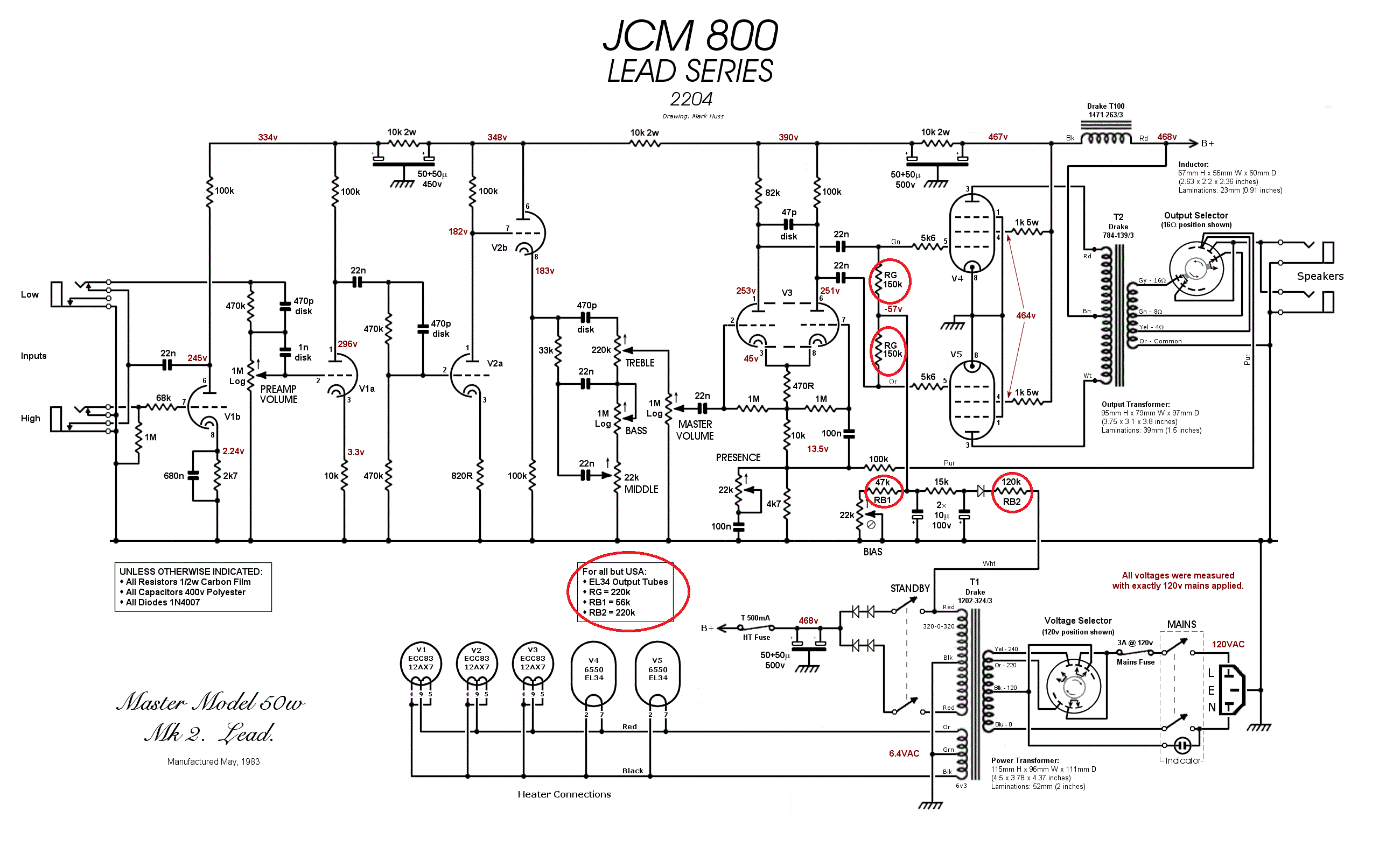

No no certo che non basta. Nel pdf linkato ci sono i valori da cambiare sul circuito di bias e inoltre astor1 mi diceva che aveva cambiato pure le resistenze delle griglie schermo.

quindi i valori cerchiati in rosso sono per le 6550 mentre per le el34 sono nel riquadro... valgono lo stesso per il plexi? vi chiedo questo perchè un mio amico è al cambio valvole, ed io gli ho consigliato le 6550.
