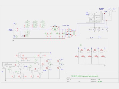

Ciao a tutti, eccomi qua. In questi giorni mi sono scervellato con le logiche degli scambi dei relè e relativa alimentazione per rendere l'ampli con un ingresso solo e comandabile da foot-switch.In ingresso ho pensato ad un jack stereo che mette a massa le griglie di V1a/b quando non c'è il jack della chitarra inserito mentre le posizioni degli scambi sono a relè diseccitati; l'unico neo di questo circuito trovo che sia S1 perchè "parallelo e cascata" corrispondono alla posizione della levetta dello switch opposte.Vi posto il risultato.
Potreste dare un'occhiata per vedere se è tutto a posto?

Ciao Elfurlan
non ho potuto guardare bene lo schema (vista l'ora sto per andare a nanna) ma ............
forse E' MEGLIO che tu tolga subito l'alimentazione dei relè dall'avvolgimento con il quale stai alimentando
i filamenti della rettificatrice, ti troveresti sui relè l'anodica
NO, FERMA TUTTO, stai usando una valvola (ez81) a riscaldamento indiretto e quindi l'anodica non c'è sui filamenti
beh, in questo caso ............ ma se succede qualcosa e c'è un corto sulla rettificatrice ? (certo che meno gramo è ....)

Quindi bisogna pensare ad una alimentazione che non ha niente a che fare con il TA dell'ampli, tipo caricabatteria del telefonino?

Così potrebbe andar bene ?
No, non penso che possa dare disturbo più di tanto, ho già visto usare caricabatterie da telefonino per quell'uso, i disturbi emessi dipendono dalla qualità dell'alimentatore, si tratta pur sempre di switching (per la maggior parte)
Ideale sarebbe un vecchio alimentatorino non switching o un piccolo trasformatore (tipo quelli da PCB)

Non ho ancora guardato a tutti i dettagli, le mie prime impressioni sono:
1) R3a ed R3b li azionerei sì, assieme, ma separatamente dal resto dei relè
2) Su R1b, contatto 7 (lo), forse potrebbe essere meglio collegare una res per shuntare a massa
3) Ripensandoci, forse l'idea migliore è di ricavare i 5v necessari ai relè dall'avvolgimento per i filamenti delle valvole, e forse si può anche farlo con quello che alimenta i filamenti della rettificatrice (voglio documentarmi sull'argomento, credo di aver sopravvalutato le controindicazioni)
4) In parallelo alla bobina di ogni relè (collegato in antifase) ci starebbe bene un diodo
5) Probabilmente per i relè l'alimentazione stabilizzata è ottima, forse si potrebbe fare anche solo abbassando con una res (una per ogni relè o gruppo di relè che viene azionato contemporaneamente)
Per quanto riguarda R1a/R1b ed R2a/R2b, voglio guardarmi la cosa con un po' di più calma (sto uscendo), una cosa che mi confonde un po' è il jack di ingresso, sarebbe possibile per te disegnarlo come il J4 di cui avevi postato le caratteristiche ?

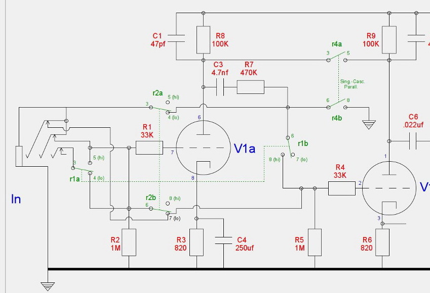

la parte relativa a R1a/R1b mi pare corretta
la parte relativa a R2a/R2b anche (c'è, comunque, sempre di mezzo la presa jack che non capisco bene)

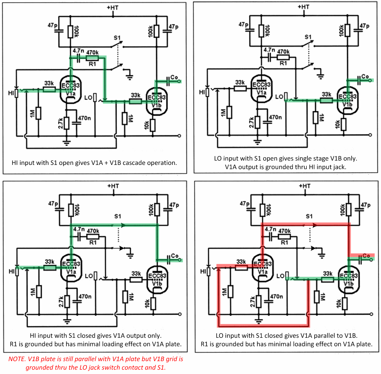

Tanto per essere sicuro, posto le spiegazioni relative al circuito Master Volume Modificato
Con S1 (R4a/R4b) aperto il circuito lavora come l'originale
Quando viene usato l'ingresso LO sia V1a che V1b ricevono il segnale in input, perchè il jack LOW Input è connesso al jack HI Input, l'output di V1a in ogni caso è mandato a massa tramite R1 (R7 del tuo schema) e lo switch presente sul jack HI Input, di conseguenza solo V1b amplifica segnale utile che prosegue verso il resto del circuito
Quando viene usato l'ingresso HI R1 (R7 del tuo schema) viene disconnessa dalla massa e resta collegata allo switch dell'ingresso LO, quindi il segnale entra in V1a, ne esce e va alla griglia di V1b per essere ulteriormente amplificato, in questo modo si ha un normale circuito con due stadi in cascata
Con S1 (R4a/R4b) chiuso le placche di V1a e V1b sono connesse in parallelo ed i due triodi lavorano parallelati
Quando viene usato l'ingresso HI solo V1a riceve il segnale in input, mentre l'ingresso di V1b è collegato a massa, V1b continua comunque a fare da carico per V1a (e sinceramente neanche io ne capisco appieno il funzionamento in dettaglio)
Quando viene usato l'ingresso LO, tutte e due le valvole ricevono il segnale sul loro ingresso e si ha un funzionamento parallelato completo (la funzione HI e LO input è in questo caso rovesciata)

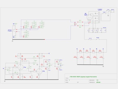

Buonasera a tutti. Scusami Kagliostro se ti rispondo solo adesso ma ho preblemi di connessione per una fibra ottica rotta in prov. di Vicenza, mi dicono!?
2) La resistenza verso massa su r1b-7lo va bene da 1M ohm? Mi spiegheresti a cosa serve?
4) Certo che ci vanno i diodi; mi sono dimenticato di inserirli!
R4 sul contatto "a" ha la tensione anodica di V1a/b. Visto che anche lui a è doppio scambio, potrebbe essere pericoloso?
La presa jack dell'ingresso (NRJ6HM e non NRJ4HM) l'ho messa con lo scopo di mettere a massa gli ingressi quando non c'è il jack della chitarra inserito.
1) R3a e r3b è un relè a doppio scambio. Che cosa intendi quando dici di azionarlo separatamente dagli altri relè, uno foot-switch dedicato?kagliostro ha scritto: 1) R3a ed R3b li azionerei sì, assieme, ma separatamente dal resto dei relè

Sì, un comando separato per quel relèChe cosa intendi quando dici di azionarlo separatamente dagli altri relè, uno foot-switch dedicato?
1M andrebbe bene, solo che dopo aver studiato un po' meglio i dettagli della mod mi sono convinto che probabilmente NON bisogna metterlaLa resistenza verso massa su r1b-7lo va bene da 1M ohm? Mi spiegheresti a cosa serve?
Hai ragione, mettere due relè separati è meglioR4 sul contatto "a" ha la tensione anodica di V1a/b. Visto che anche lui a è doppio scambio, potrebbe essere pericoloso?
ma demandando ai relè tutte le commutazioni, non basta una presa jack con un solo switch per collegare l'input a massa a jack disinserito ?

Riguardo ad usare i 5v dall'avvolgimento per i filamenti della EZ81, ho chiesto e qualcuno molto più esperto di me
è del parere che sia meglio non farlo, quindi o usi l'avvolgimento dei 3.15v-0-3.15v anche per i relè o aggiungi un piccolo trasfo
Penso possa interessare quesa spiegazione visiva del funzionamento del circuito, fatta da un amico di un forum americano
Ecco il dettaglio del jack. Non sono riuscito ad inserirlo nel messaggio precedente; non trovo il tasto modifica. Boh.

certo che se trovi facilmente qulla presa jack puoi usarla invece che usare un relè dedicato a quello scopo
A proposito ho scoperto da non molto che i relè bistabili non hanno bisogno di essere alimentati per mantenere lo stato raggiunto, in pratica si tratta di relè con doppia bobina (disponibili tranquillamente nei formati mignon adatti alle nostre realizzazioni)
quando si vuol chiudere un contatto che è aperto si da un impulso ad una bobina e senza mantenere l'impulso il relè resta con il contatto chiuso, quando si vuol passare di stato cambiando da chiuso ad aperto, si da un impulso all'altra bobina, lo stato cambia ma non c'è bisogno di continuare con l'alimentazione, ricorda abbastanza i relè passo passo, anche se non è esattamente la stessa cosa
Non saprei se la cosa possa essere di tuo interesse, ma trattando di relè mi è venuta in mente
