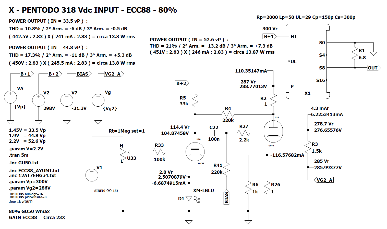

- con circa 1V rms in ingresso del recovery tiriamo fuori circa 10W rms
- con circa 1,3V rms in ingresso del recovery tiriamo fuori circa 13W rms! Non mi sembra male.
Mi sembra strano: la potenza è proporzionale al quadrato dell'ampiezza di segnale. Vicini alla saturazione la proporzionalità salta e bisogna aumentare molto il segnale in ingresso per avere un inferiore aumento di potenza.

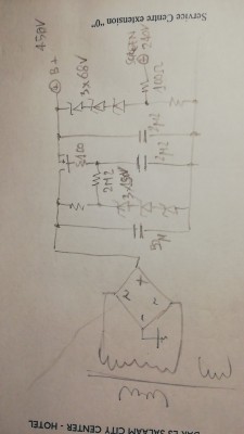

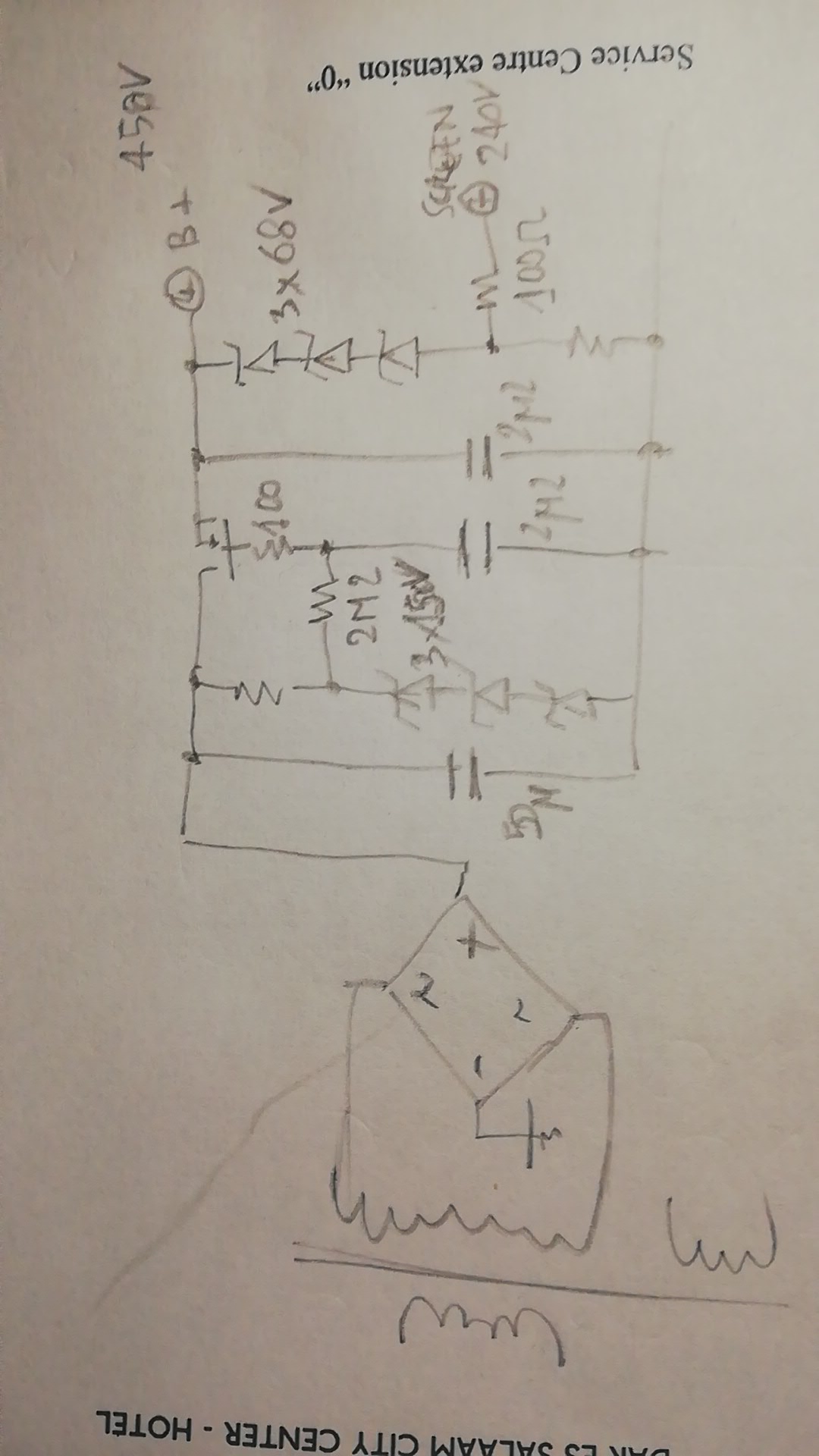

allego qui una variante della mia regolazione precedente che include soft-start. Questa è per quei casi dove si vuole un'anodica più alta ed una tensione per le griglie schermo inferiore.
L'ho buttata giù per gli altri ampli di Dom, ma torna utile anche qui.
Buttata su carta al volo. Ho lasciato due valori non indicati perché vanno calcolati come segue:
Il resistore sugli zener in ingresso come la metà della differenza fra la tensione non stabilizzata e stabilizzata. Questi sono i kOhm.
Il resistore sugli zener in uscita come la tensione di griglia. Questi sono i kOhm.

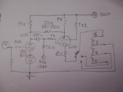

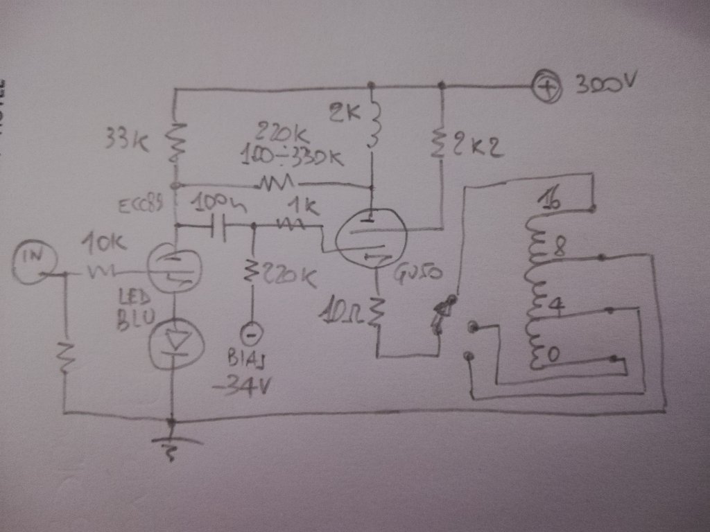

Questa la versione con switch solo sul secondario ed unico valore di feedback anodo-anodo (versione più sicura).

La libertà di cui parlavo e che vedo più immediata da realizzare è proprio nello switch e nelle possibilità che offre.
Voglio un ampli tendenzialmente più grezzo? Lo switch sarà PCFB-pentodo-NCFB.
Voglio un ampli sempre controllato? Lo switch sarà Pentodo-NCFB1-NCFB2.
Voglio la massima versatilità? Lo switch sarà PCFB-Pentodo-NCFB.
Con tutte le altre possibilità che si possono scegliere in mezzo.

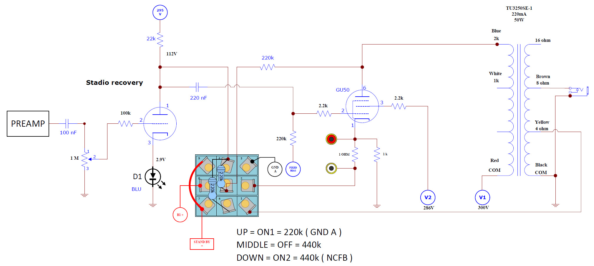

...scollegare il feedback anodo-anodo fa sì che sulla resistenza collegata all'anodo della finale vad ad avere 600V di picco (ed oltre, su bassi ed alti). Lo switch andrebbe in corto.
Fai un partitore tipo 100k + 100k + 100k e collega i punti intermedi allo switch così da avere:
ON1: 100k
OFF: 300k
ON2: 200k
Ok, quindi se vogliamo la res anodo / anodo dobbiamo sempre mantenere un riferimento fisso.
A questo punto forse sarebbe più appropriato dare più resistenza quando siamo in NCFB.
Cioè una cosa del genere:
ON1 = 220k
OFF = 440k
ON2 = 440k

Sto cercando di vederlo nell'insieme: ampli completo. Come integrazione, intendo. Di fianco al POWER ON hai uno switch a 3 posizioni che fa tutto. Sarebbe più semplice. Solo che se bisogna anche dare il positivo alla lampada di "segnalazione". Quindi potremmo decidere fra 2 soluzioni:

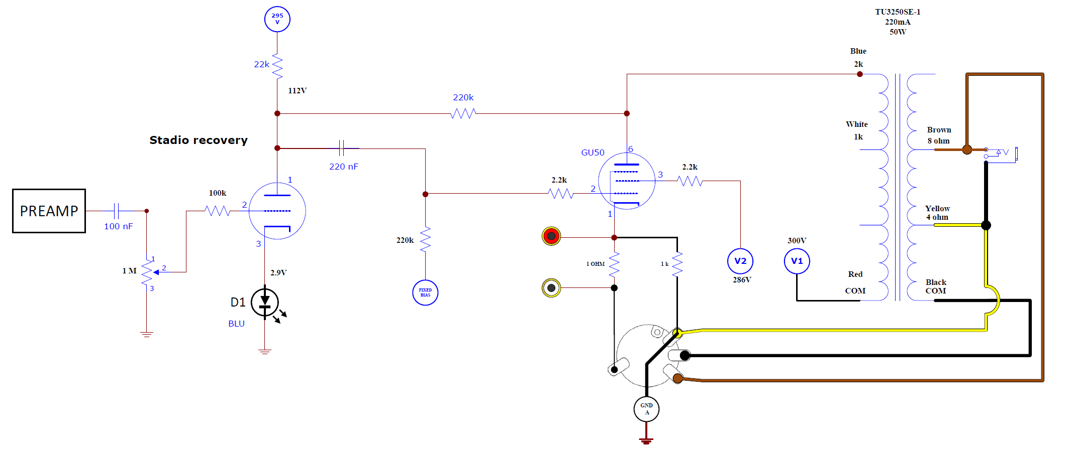

1 - lasciare la resistenza fissa e fare tutto con un 3PDT - ON - OFF - ON ( più facile da reperire ). Segnalazione compresa.
2 - Fare tutto con uno switch 4PDT
...Riguardo alla possibile integrazione di un rotary switch mettendo l'uscita da 8 ohm a massa, qui devo dire che mi perdo!
Quando hai tempo e modo mi potresti far capire meglio?
Quando parli di NCFB1 e NCFB2 ti riferisci alla possibilità di prelevare il feedback da 4 ohm e da 16 ohm?

...Non so perchè. Eppure i calcoli sono corretti e le misurazioni le ho fatte più volte. Posto il file.asc ?

Quando parli di NCFB1 e NCFB2 ti riferisci alla possibilità di aggiungere la res anodo anodo oltre all'impiego del feedback al catodo?
Mettendo a massa gli 8 Ohm, puoi avere la presa 16 Ohm con un leggero feedback positivo, la presa 4 Ohm con un leggero feedback negativo, e la presa 0 Ohm con un feedback negativo maggiore. Come mostravo nello schema sopra, a prescindere dal feedback anodo-anodo.

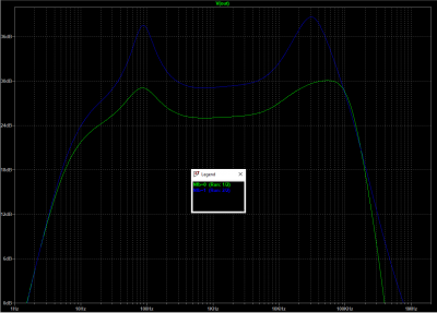

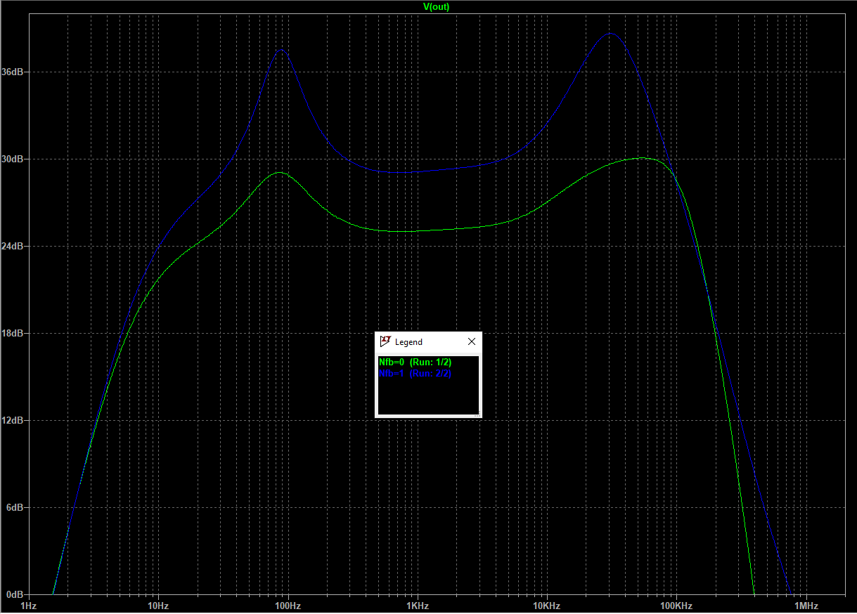

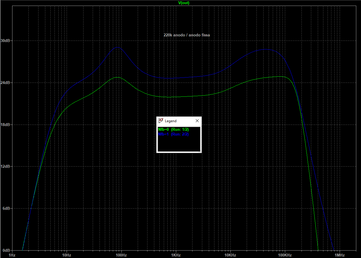

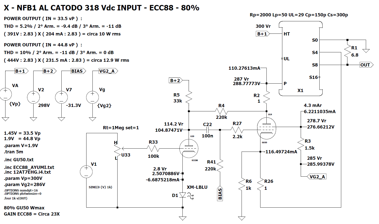

Allego 2 screenshot inerenti l'intervento del NCFB preso sul secondario da 4 Ohm con e senza la resistenza di anodo / anodo.
Il modello del cono è un Celestion G12T-75 da 8 Ohm.
Da quello che si può vedere nel grafico, la risposta in frequenza solo con il NCFB è già abbastanza "controllata" .
Se si aggiunge anche la res da 220k tra anodo e anodo andremmo ad aumentare ancora un pò questo controllo.
Che può anche piacere, intendiamoci.
Proprio per questo voglio sentirlo ad orecchio l'intervento cercando di avere entrambe le opzioni selezionabili.

Sì, perchè hai due prese che ti danno controreazione negativa (devi collegare il primario in modo che siano negativi) ed una positiva.
Dom ha scritto:
02/11/2024, 19:06
Immagino che l'uscita per la cassa da 8 ohm ( il TIP ) venga presa dallo "0" del secondario.
Il collegamento alle uscite non deve cambiare, solo quello per il feedback.

Da quello che si può vedere nel grafico, la risposta in frequenza solo con il NCFB è già abbastanza "controllata" . Se si aggiunge anche la res da 220k tra anodo e anodo andremmo ad aumentare ancora un pò questo controllo.
Ti consiglio di prestare attenzione a due cose diverse nelle varie prove solo catodo, solo anodo-anodo, entrambi:
- la risposta dinamica del cono (non le frequenze) su puliti, crunch e lead a diversi volumi: più aumenti il feedback, più il cono diventa "duro" e segue la pennata, perchè aumentando il feedback il finale aumenta il controllo sul cono, che negli ampli da chitarra è generalmente lasciato libero alla sua inerzia nei movimenti.
- come reagisce ai picchi che saturano il finale ed al ritorno alla linearità: togliendo il trasformatore dal loop del feedback, si ha una risposta che a me solitamente piace di più, che trovo più "naturale" e soprattutto che permette di avere risultati a mio orecchio migliori a parità di trasformatore, perchè si "migliora" la valvola finale che lo pilota. Unisce alcune parti del AC30 che adoro alla padronanza di ampli più definiti (spero di rendere l'idea) e soprattutto permette di decidere "quanto".

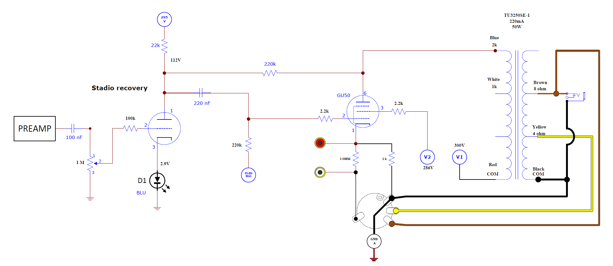

Dato che ha cmq 3 posizioni, ho pensato a 2 tipi di configurazioni:
- 1 - Pentodo / NCFB / PCFB
- 2 - Pentodo / NCFB1 / NCFB2
In pratica, posso provarle entrambe dissaldando un paio di cavi e scegliere quella che secondo me è la più performante.
La resistenza anodo / anodo la toglierò a piacimento con uno switch dedicato mettendo l'ampli in stand-by.
L'idea di avere una posizione in più, favorisce anche l'implementazione del modo pentodo con un solo controllo.
Nel caso si ha un OT con le 3 classiche prese secondarie, si può realizzare la stessa cosa con un rotary switch a 4 posizioni
In tal caso, con un solo commutatore rotativo, si potrebbe avrebbe: Pentodo / PCFB / NCFB1 / NCFB2

Ho effettuato le prove "sonore" di questa splendida MOD. Le ho provate praticamente TUTTE le possibili combinazioni.
Nel dettaglio:
1 - PENTODO - PCFB -NCFB - con e senza resistenza anodo / anodo
2 - PENTODO - NCFB1 -NCFB2 - con e senza resistenza anodo / anodo
Cercherò di spiegare al meglio che cosa si ottiene.
Partiamo con la modalità PENTODO:
Con la resistenza A / A messa si ha più controllo ma leggero. Assolutamente non invasivo. Aiuta molto sui picchi di plettrate volutamente spinte.
Cioè mantiene il controllo sulle basse e sulle alte quando si "spinge" volutamente su un semidistorto o un clean molto carico.
Bisogna suonarci un bel pò con e senza per sentire bene quello che fa.
Sul distorto e sul crunch, si fa cmq sentire il controllo ma si capisce bene quello che fa solo commutando diverse volte "con e senza". Ovviamente un minimo calo di volume è quello che si avverte come prima cosa, ma ascoltando con attenzione si sente che il tutto è... PIÙ COMPATTO rispetto a prima.
Ritengo che sia la MOD che può abbracciare quasi tutti i generi che si vogliano suonare ad esclusione del Jazz. In quell'ambito sonoro credo sia consigliabile lasciare il finale quanto più libero possibile da qualsiasi controllo in frequenza.
Personalmente ho scelto di lasciarla attiva anche sulle altre modalità.

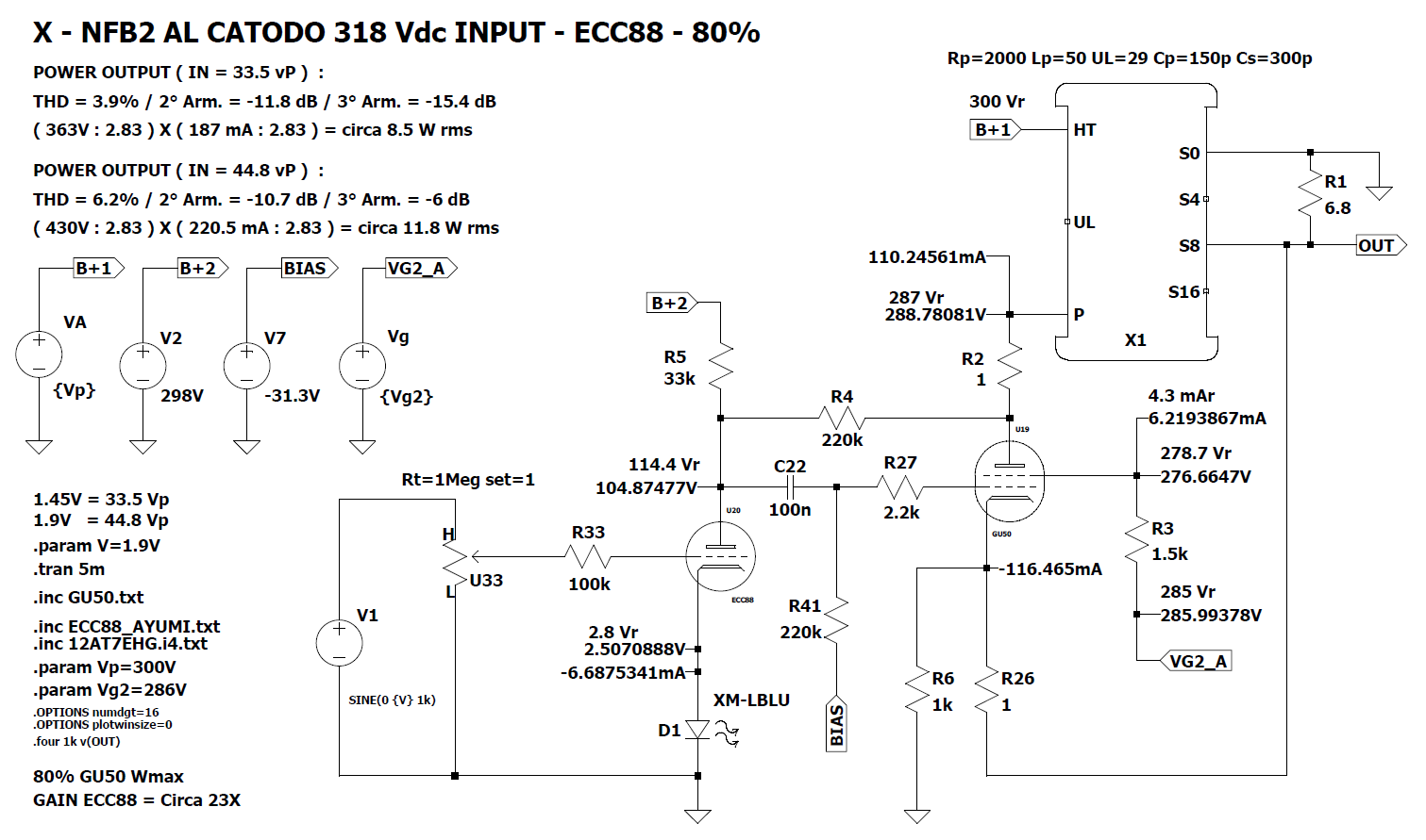

Da notare che ho messo i valori calcolati e simulati di 3 possibili segnali in ingresso ( a differenza degli altri schemi ) di proposio.
Questo per far vedere quanto cambia il wattaggio esagerando con il volume.
In pratica andiamo solo a dare più distorsione ( di 3° armonica in primis ) e il wattaggio è praticamente quasi lo stesso!

Modalità NCFB2:
...Quanto detto sopra ma ad un livello più marcato ancora ( ...ovviamente! ).
A me piace molto e in fase di registrazione di suoni molto spinti o estremi, credo sia l'ideale.
Ma ora si comincia a sentire la mancanza di almeno un controllo di PRESENCE dedicato al finale. Sulle basse ci si può lavorare con un buon preamp.
Le medie spiccano e sono molto distinguibili/pulite ( ...è sempre difficile da spiegare a parole) !
Sui puliti... No. Abbiamo TROPPO controllo in frequenza.
Non andrei oltre il NCFB1 per i puliti, neache se dovessi suonarci ritmiche funky compresse e chiuse.
Ma badate che rimane sempre un'opinione personale.
Quello che è sicuro è che risulta necessario suonarci molto di più di quanto ho fatto io e sentire tutto in diversi CONTESTI ( home / live e recording ) per capire bene tutti i vantaggi che possono avere queste 3 modalità.
Ma, in definitiva, ritengo che sia bellissimo avere queste possibilità su un ampli.
