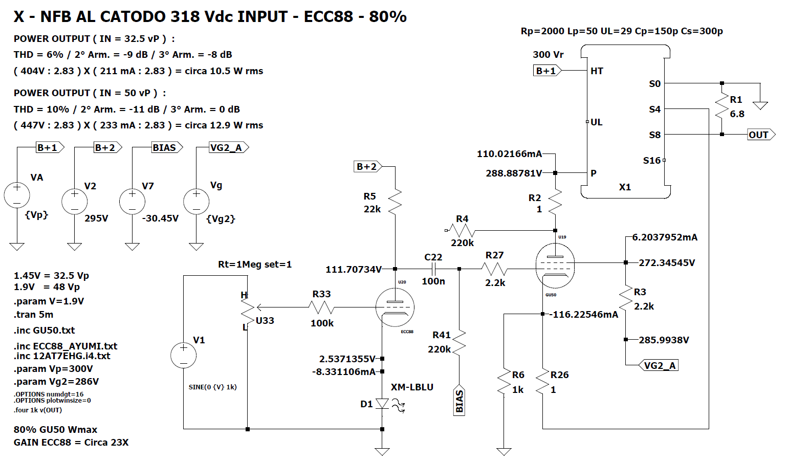

Guardavo gli schemi: hai 289V sull’anodo della finale e 104 mA di corrente: fanno 30 W di dissipazione anodica e non 32 come ci eravamo detti.
Vedo anche che hai 286V su g2 invece dei 300 che pensavo. Io le simulazioni le ho sempre fatte con 300V su g2.
Hai ragione. Non so perché ma mi frega sempre sto fatto.
Bisogna avere 110 mA senza sommare la corrente di griglia.
É una svista perché guardo sempre la corrente totale sul catodo.
Si, ho lasciato 286V su G2 perché non volevo toccare niente sul circuito regolatore e lasciare le tensioni così come escono.
Ma immagino sia marginale la cosa. Quello che é davvero importante é ciò che si vede nelle tue simulazioni:
1 - perché non ho gli stessi risultati della THD che simuli tu?
2 - dove vedi / calcoli il wattaggio in uscita ?
Comunque ottimi risultati! Molto meglio di quello che vedevo io.
Perfetto. Io avevo inteso alimentassimo trasformatore d'uscita e le g2 dallo stesso nodo.
Dom ha scritto:
28/10/2024, 7:35
Per via del bias diverso e dell'alimentazione alle griglie diversa, sicuramente. Poi il carico (ho impostato 6,8 Ohm collegato al tap 8 Ohm, che è l'impedenza di molti coni su tutte le medie). Anche il fatto che per semplicità ho collegato il catodo all'unico tap 8Ohm che ho nella mia simulazione.
Dom ha scritto:
28/10/2024, 7:35
Sul resistore di carico in uscita, come fai tu. Ma guardando quando il THS è 10% (valore arbitrario) per la potenza massima.

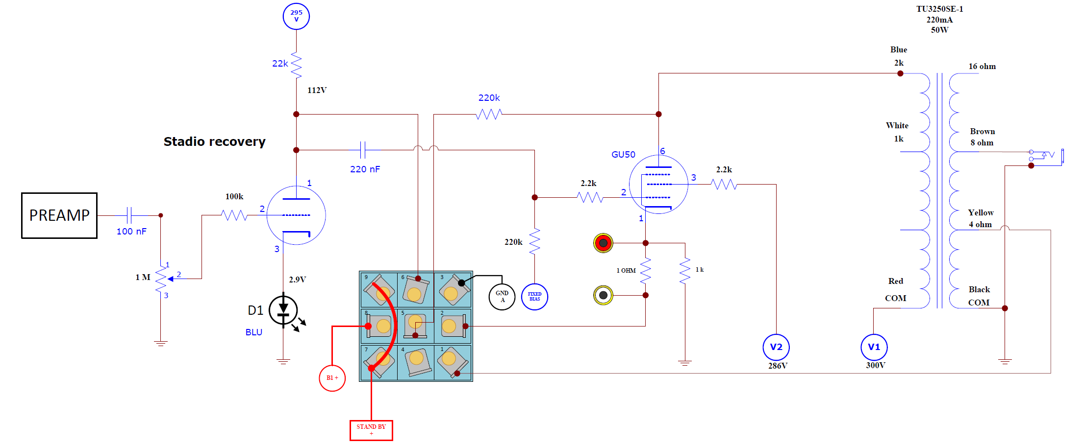

Per ora facciamo così dato che non posso implementare la Mod a 3 posizioni:
Lo switch 3PDT ovviamente è "ON - OFF - ON"
Dateci un occhio anche voi perchè sto esaurito oggi. Settimana intensa. Troppo intensa!

Per uniformare le simulazioni a quelle che ha postato Robi avrei pensato di fare in questo modo:
1 - Teniamo come punto limite la THD al 10%. Quindi il massimo segnale che fa toccare questo punto.
2 - Teniamo i 286V per la G2 per semplicità circuitale ( anche se ho fatto uno schema con i risultati per 300V )
3 - La res di Feedback anodo / anodo sarà attiva solo in configurazione pentodo semplice.
Pentodo:
NCFB con 286V per G2:
Da notare che in questa configurazione ho lasciato di proposito 2 tipi di segnale in ingresso diversi in ampiezza.
Questo perchè, come comparazione al modo "pentodo", noi lì abbiamo 32.5 Vp con THD al 10% .
In "NCFB", se stiamo con lo stesso livello di input del pentodo, abbiamo si meno THD ma anche qualche watt in meno.
E quindi si conferma quanto detto in precedenza sul fatto che in questa configurazione bisogna avere più segnale in entrata per pilotare meglio.
Comunque sia:
- con circa 1V rms in ingresso del recovery tiriamo fuori circa 10W rms
- con circa 1,3V rms in ingresso del recovery tiriamo fuori circa 13W rms! Non mi sembra male.

però, forse la res da anodo ad anodo andrebbe lasciata per tutte le configurazioni, o sbaglio ? Mi pareva che Roberto dicesse di lasciarla sempre nel circuito

Volendo la si può anche lasciare, ma per semplicità. Considera però che avresti circa 1,2W in meno in uscita.
Se non ho capito male, dovrebbe essere sufficiente il NFB al catodo per una buona stabilità.
Se aggiungiamo anche la res anodo / anodo forse avremmo un finale un pò troppo controllato. Ma potrebbe anche piacere in alcune circostanze.
Io posso renderla escludibile a piacere con un secondo switch dedicato, come dicevo nei post precedenti.
Ma ho voluto proporre questa soluzione per una possibile implementazione più pratica in un ampli come il Trumble.

Ma é proprio per questo motivo che ho pensato di "semplificare" tramite un solo switch che ti commuta quando l'ampli é anche in stand by.
Mettere un secondo switch anche 4pdt per diversi valori di resistenza su un ampli completo, poterebbe sicuramente dei disturbi di qualche genere.
Su questo telaio ho spazio e sto attento a dove far passare i cavi ( nota le distanze dal primario / secondario / alternata ) , quindi finché non noto disturbi uditivi di qualche tipo, posso sperimentare.

lo switch così non va bene per un motivo: scollegare il feedback anodo-anodo fa sì che sulla resistenza collegata all'anodo della finale vad ad avere 600V di picco (ed oltre, su bassi ed alti). Lo switch andrebbe in corto.
Fai un partitore tipo 100k + 100k + 100k e collega i punti intermedi allo switch così da avere:
ON1: 100k
OFF: 300k
ON2: 200k
Messaggi: 9654
