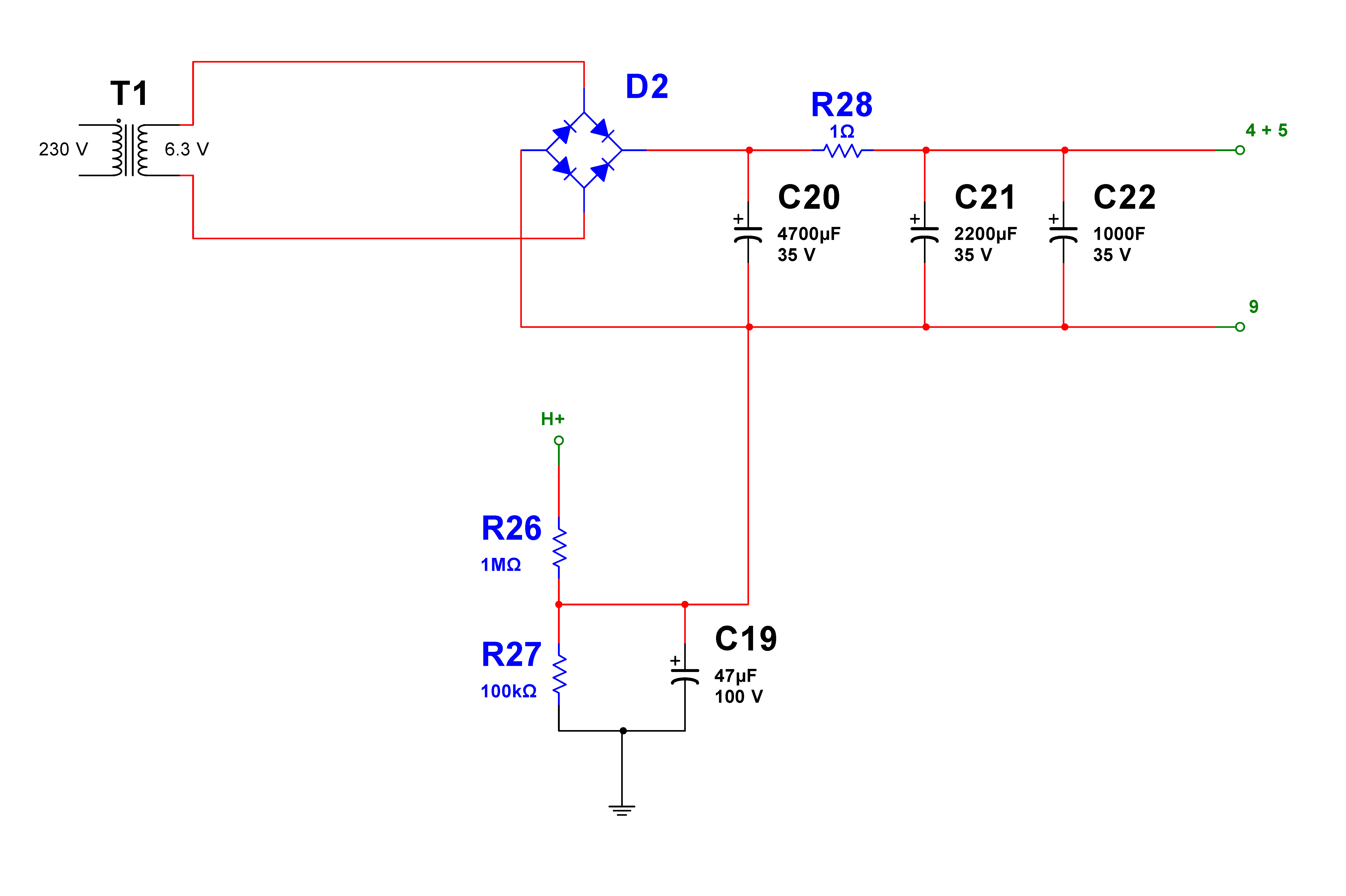

Il mio dubbio, guardando le 2 possibili configurazioni, è se risulta migliore come soluzione elevare i filamenti dopo il ponte diodi o l'inverso.
Non credo che i miei problemi partano da quí per le ronze, ma volevo cmq levarmi questo dubbio.

Pensiamo tu usi una tensione DC di +60V per elevare
Se elevi prima del ponte e vai di DC, il ponte ed i condensatori dopo di lui si ritrovano con una tensione di 60V DC + ~6V DC = ~66V DC
un po' troppi per dei componenti che dovrebbero essere previsti per una DC di 16V - 35V (a seconda di cosa ci si vada a mettere)
Nel caso del negativo del ponte collegato alla tensione di elevazione, credo (credo) che "l'isolamento" in tensione per il ponte ed i diodi, sia dato dal condensatore presente nel circuitino di elevazione che, per una tensione di circa +60V DC credo sarà da almeno 150V DC
Però, come sai, io non ho studi specifici in materia elettronica e direi sia il caso di sentire qualcun'altro

.... Il tuo ragionamento non fa una piega. Ipotizzava che fosse meglio la seconda ipotesi di circuitazione.
Se ci si mette un regolatore di tensione e si eleva dopo il ponte diodi sarebbe l'ideale.

dai un solo riferimento in tensione al circuito, non uno pre ed uno post diodi.
Il circuito di Franco direi che fa cosa deve.

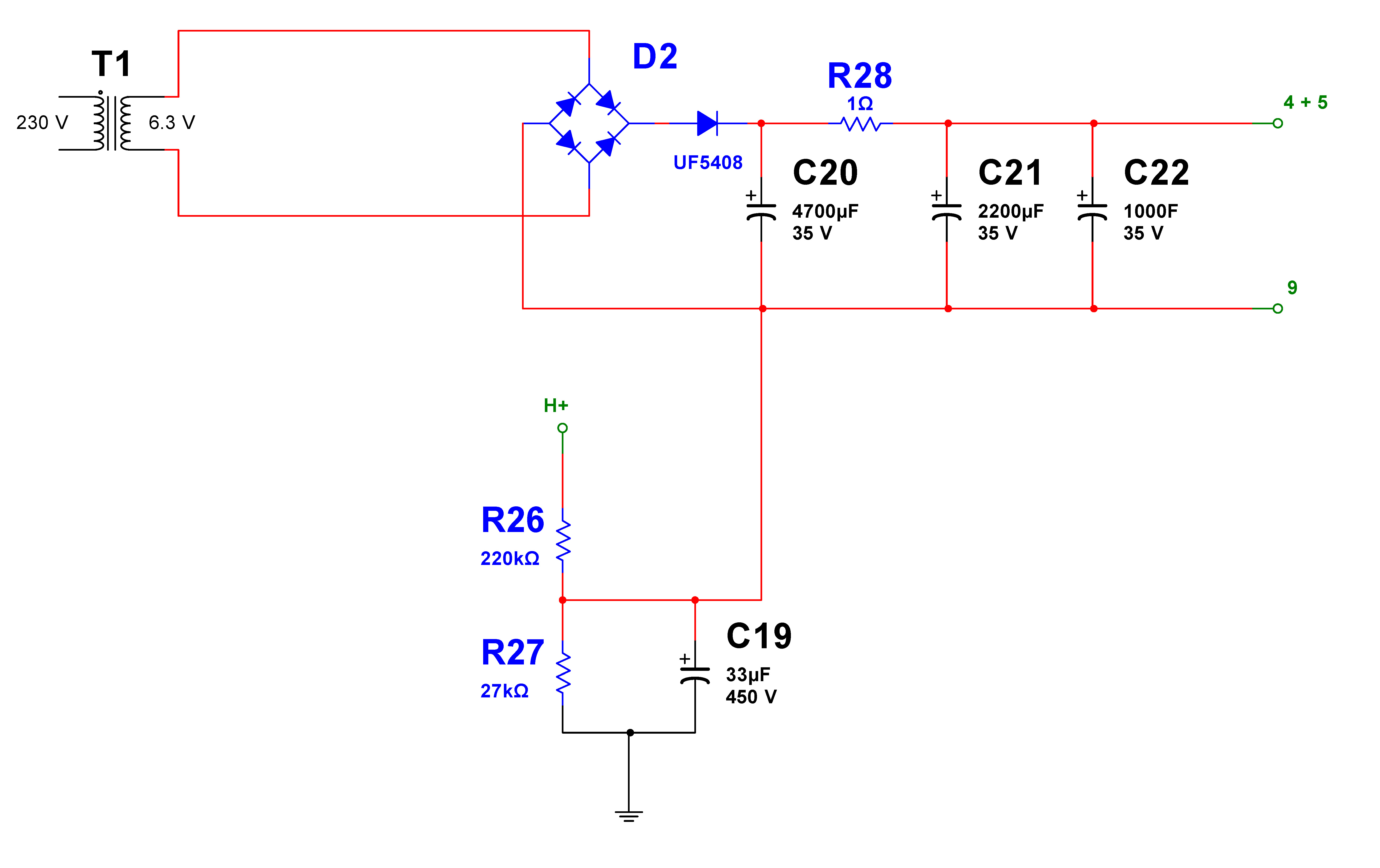

Quindi tornando alla situazione attuale del circuito che ho fatto per l'accrocchio in questione, la scelta ottimale sarebbe la seguente, immagino:
Se è così, ne posso dedurre che i miei dubbi erano errati. C'è un possibile problema nel psu dei filamenti....
Vorrei evitare, ma Forse è il caso di mettercelo cmq anche un regolatore. Che ne pensate?

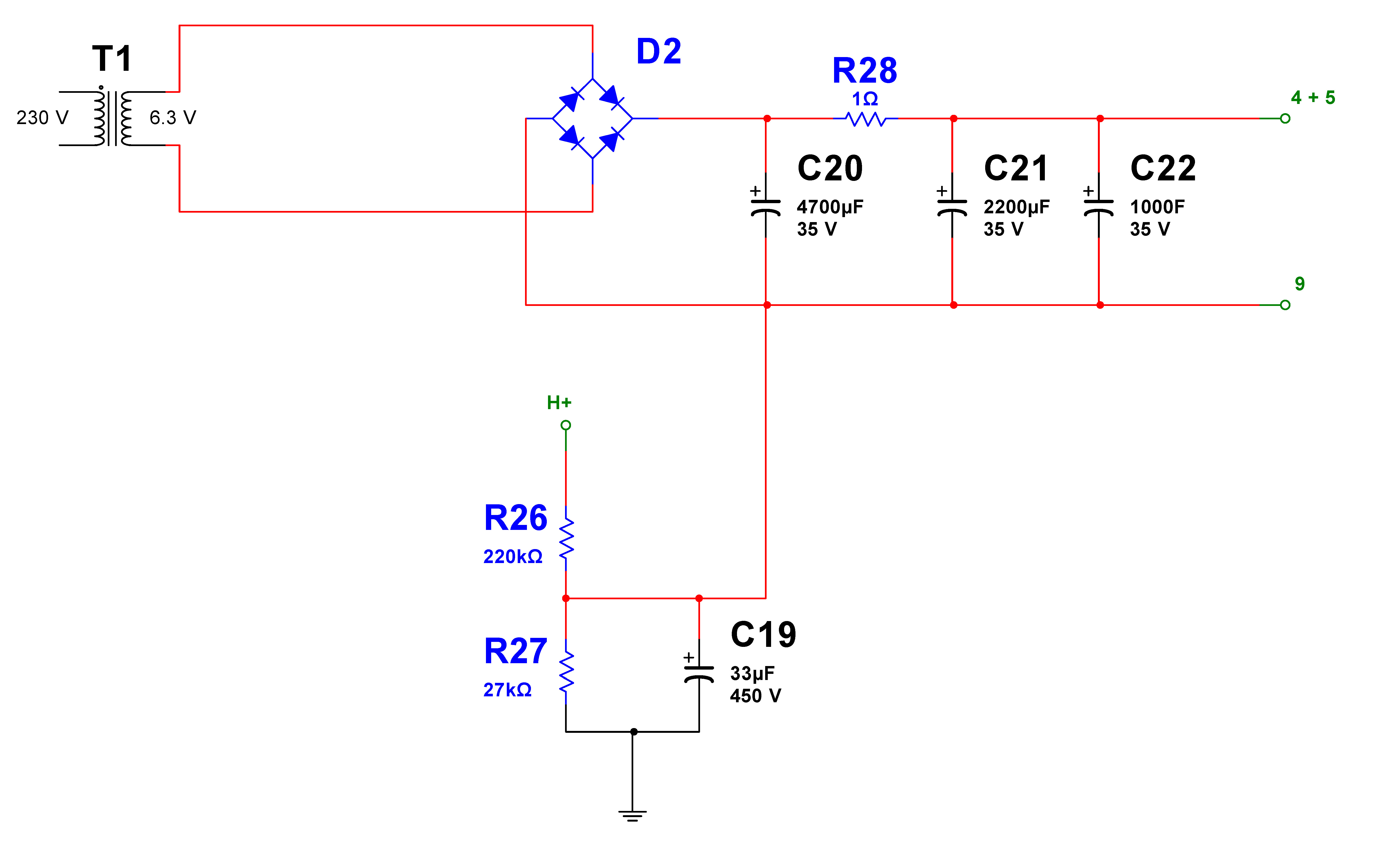

Cmq ho adottato questo sistema quì per i filamenti:
In uscita ( sotto carico ) ho 7 Vdc. Penso di poter evitare di mettere una resistenza di caduta, non è la fine del mondo avere 0,7 Volts in più.
I filamenti stanno a +50 V sopra la massa.

Metti un diodo per la caduta, toglie esattamente cosa ti serve.

Posso suggerire un UF5408 in serie a D2 ?
Re: Tube Buffer / Boost con filtri
Grazie ragazzi. Confesso che non ci avevo pensato proprio.
Con un UF5408 starei più che tranquillo data la sua corrente nominale di 3 A. Perchè subito dopo il ponte diodi e non a fine circuito dopo i cap?
Se è preferibile fare in questo modo, mi piacerebbe sapere il perchè.

L'ho visto messo lì (dopo il ponte) sull'anodica, mettere un diodo veloce diminuisce ..... non mi ricordo bene come si dice .... comunque dei "picchi" sulla tensione
un solo diodo dopo il ponte .... al posto di tutto un ponte fatto di diodi veloci, dovrebbe "trasferire" al ponte le stesse caratteristiche, nel senso che elimina questi ... "picchi" e non li lascia proseguire nel circuito
Visto che dovrebbe eliminare questi "picchi" indesiderati, per logica (sempre la mia
) credo sia meglio eliminarli "appena nati" (sono i diodi il punto in cui si generano) che non portarseli avanti e sopprimerli solo in un secondo momento
Nel tuo caso, vista la tensione bassa, assolve anche alla funzione di riportarla verso i canonici 6.3V di targa delle valvole (anche se, moltissime hanno un po' di tolleranza che viene anche indicata nei datasheet, qualcuna, per trasmissione, invece, non è di bocca così buona)
Se altri ne sanno di più ... ben venga un commento o una smentita

Se lo vogliamo postare anche schematicamente così da dare modo a tutti di capirlo meglio:

Sì, così, io l'ho visto sull'anodica, ma visto che ti serve sull'alimentazione dei filamenti per ridurre la tensione, perché, visto l'esiguo investimento, non cercare di avere più di un beneficio, no ?
