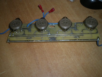

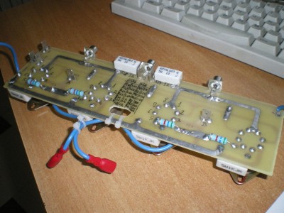

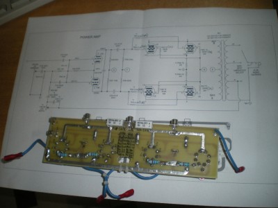

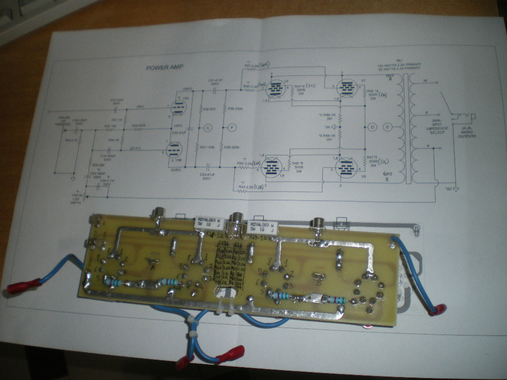

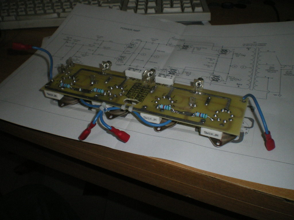

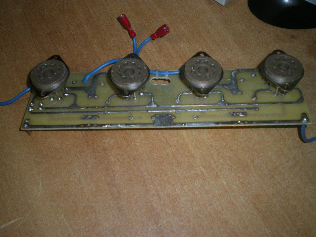

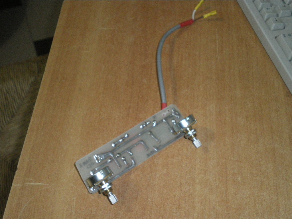

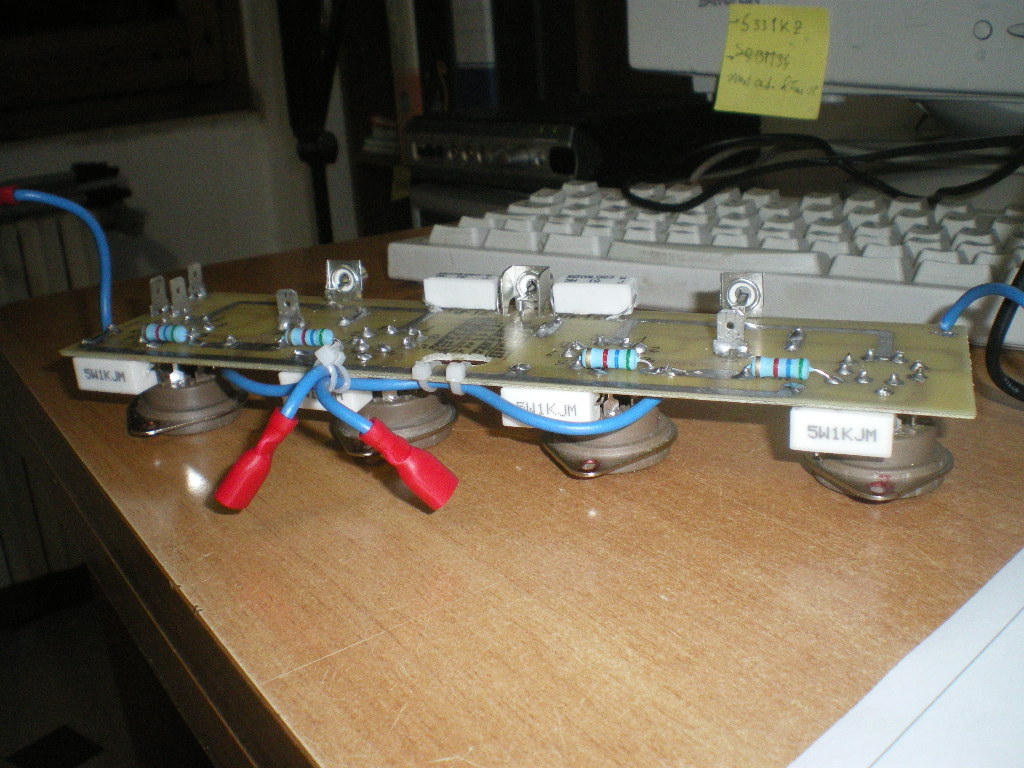

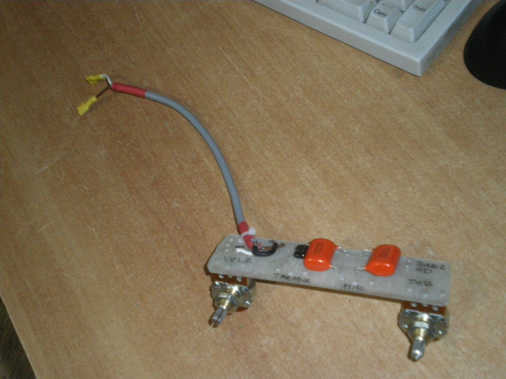

ciao diyers
foto del mio ampli
board del finale e board dei tonestack

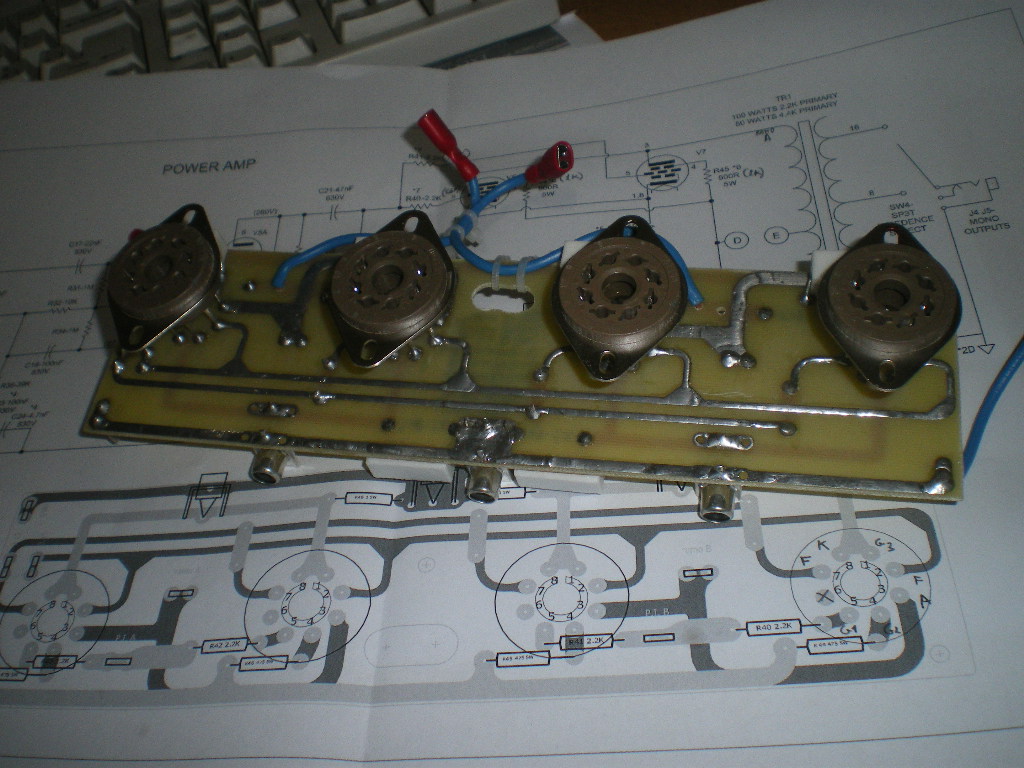

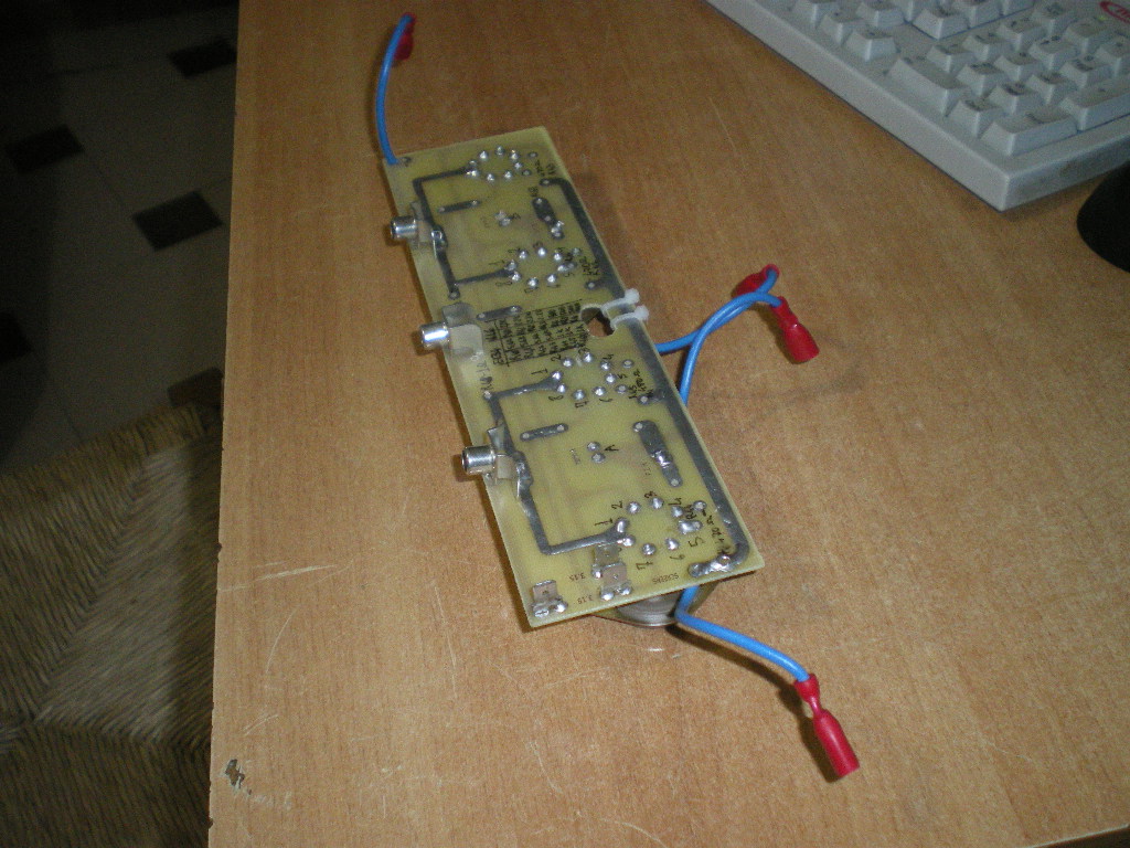

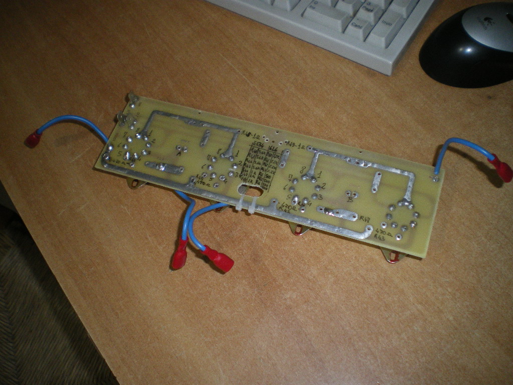

ARMAS
Messaggi: 649
Re: Re:progetto amplificatore
Messaggio da ARMAS » 22/12/2010, 23:12
ho notato che c'è un errore nelle indicazione del finale ora correggo!
ciao e via hai suggerimenti :ciao:

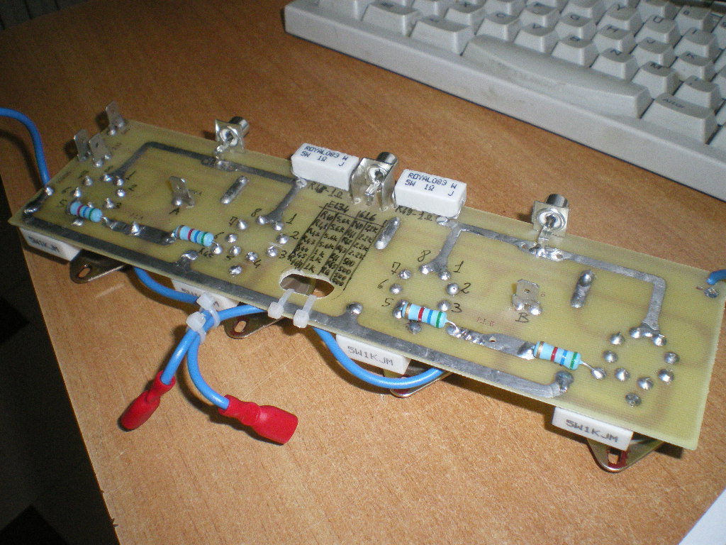

Ho fatto un pò di controlli e a parte qualche fesseria è tutto ok, l'ampli funziona, funziona il pre e il finale, il loop e il doppio tonestack, le tensioni sono simili a quelle dello schema sloclone.
i problemi riscontrati sono:
1) alla taratura del bias ottengo una lettura di 0.30 mA , molto strana, devo verificare l'attendibilità del multimetro
2) il volume generale dell'ampli è molto basso per un'amplificatore da 100w
3) c'è molto rumore di fondo
4) pop da cambio canale molto forte
5) il presence non funziona a dovere
ora preparo il mio layout e lo analizziamo insieme.

Messaggio da ARMAS » 21/01/2011, 23:34
allora
1 rumore di fondo quasi eliminato, era l'alimentazione dei relè troppo vicina alle finali
2 ho usato il finale del jcm900 con il segnale che viene dal send, e il pre funziona bene
3 rimane il problema al finale, le valvore funzionano bene ho rimontato tutto sul jcm 900
