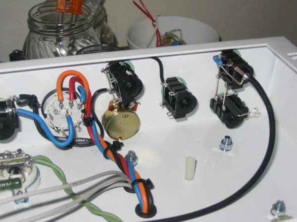

Ciao Scusate ,qualcuno mi può aiutare?  Come va collegato il potenziometro e il jack qui nella foto ,non riesco a trovarlo da nessuna parte.

se guardi sullo schema c'e' tutto

ciao, scusami ma io il decimo potenziometro non lo trovo,escuso quello del bias non c'è neanche sulla lista componenti ,ma lo vedo in molte foto attaccato all'uscita aut

Messaggio da mg66 » 20/03/2010, 10:13
Non è fondamentale mettere quel jack però se proprio lo vuoi mettere.
Collega il PIN centrale del POT all'uscita 8ohm del seletore, il PIN di destra del POT all'uscita segnale del Jack ed il PIN di Sinistra del POT a massa.

Ciao ,ma il potenziometro da quanto è ? :Gra_1:

Messaggio da mg66 » 20/03/2010, 18:46
:ciao: 25K  :ciao:
