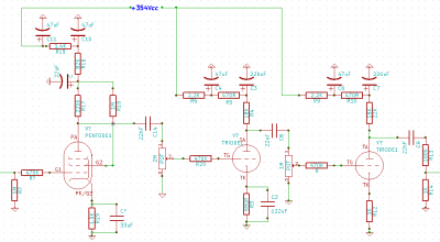

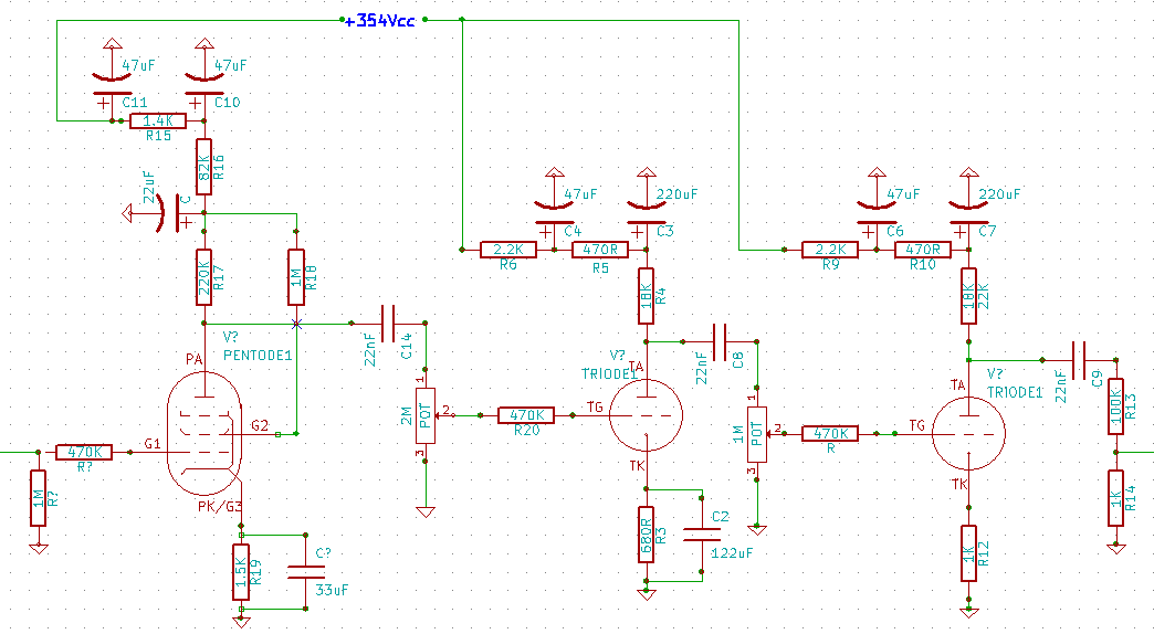

ecco lo schema attuale. le res. da 470K prima del pentodo e dei triodi sono quelle di grid-blocking (si dice così ? :lol1: )

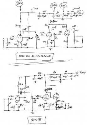

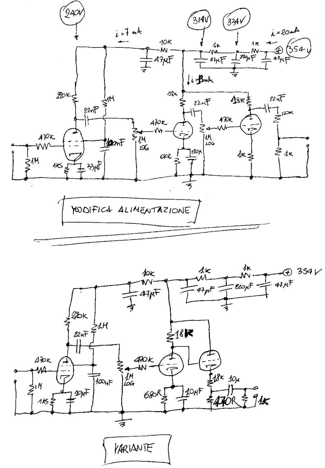

Messaggi: 9845
Re: Progetto boost valvolare
Messaggio da robi » 12/02/2012, 23:43
Fai la modifica sull'alimentazione che ti ho suggerito. ;)

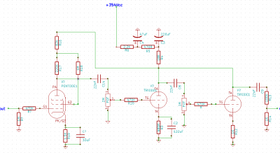

Messaggio da Lorenzo » 13/02/2012, 16:51
ho allegato lo schema, dimmi se ho capito bene ;)
comunque il suono è bassissimo e più brutto rispetto a prima :hummm_1:
fa l'effetto "scoreggia" quando faccio vibrare forte le corde
ho misurato le tensioni :
anodo del triodo1 : 132V
anodo triodo2 : 132V
anodo pentodo : 83V
griglia2 pentodo : 27V
Messaggi: 9845
Messaggio da robi » 13/02/2012, 17:11
Per forza, perchè non hai seguito le indicazioni. =)
Torna com'era prima e non preoccuparti. ;)

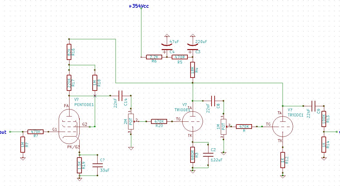

Messaggi: 9845
Messaggio da robi » 13/02/2012, 22:02
Qualcosa tipo questo..

Messaggio da Lorenzo » 17/02/2012, 16:38
bellissima la soluzione con il cathode follower !
perdo di gain, però il suono è bellissimo!
per poter avere più gain e mantenere il follower alla fine, dovrei aggiungere un'altro stadio ?
magari potrei aggiungere un'altro stadio con un pentodo :face_green:
ne ho uno di cui si legge la lettera F (pentodo) e il numero 4
il filamento credo che vada a 12 volt, perché con 12 si accende, mentre con 6 resta spento.
la piedinatura è rimlock, quindi 8 pin
suppongo che sia simile a questa http://www.radiomuseum.org/tubes/tube_uf41.html
dite che potrei usarla ?
Messaggi: 9845
Messaggio da robi » 17/02/2012, 17:30
Lorenzo ha scritto:bellissima la soluzione con il cathode follower !
:face_green: lo so, però prima di suggerirtela volevo vedere se avevi davvero voglia di fare qualcosa di buono o no. ;)
Hai provato anche l'alimentazione modificata? Per aumentare il gain puoi abbassare la tensione di alimentazione ed alzare la resistenza sull'anodo del primo triodo.

Messaggi: 9845
Messaggio da robi » 18/02/2012, 2:20
Per essere più precisi, prova a salire tranquillamente a 47k sul primo triodo al posto di 18k, e prova anche 47k al posto del 18k del secondo triodo.
