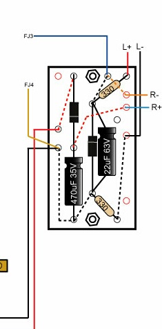

Piccolo aggiornamento: ho messo una res da 10 ohm sul + del coil e una da 1m subito dopo il relè... Il bop resta...ho notato che aumenta alla aumentare del volume...se non ci sono altre idee io copierei la rettifica che fa la Marshall sulla silver jubilee (che ho costruito l'anno scorso e non boppa per niente)

Messaggio da Fabio182 » 15/08/2014, 11:45
Questo tipo di rettifica

Messaggio da Fabio182 » 15/08/2014, 17:09
Di fatti Marshall non li mette a massa...potrei provare ad alimentare il relè tra il ponte e i condensatori cosi i condensatori (che farebbero solo lo 0 delle valvole) vengono riferiti a massa ma il relè no...

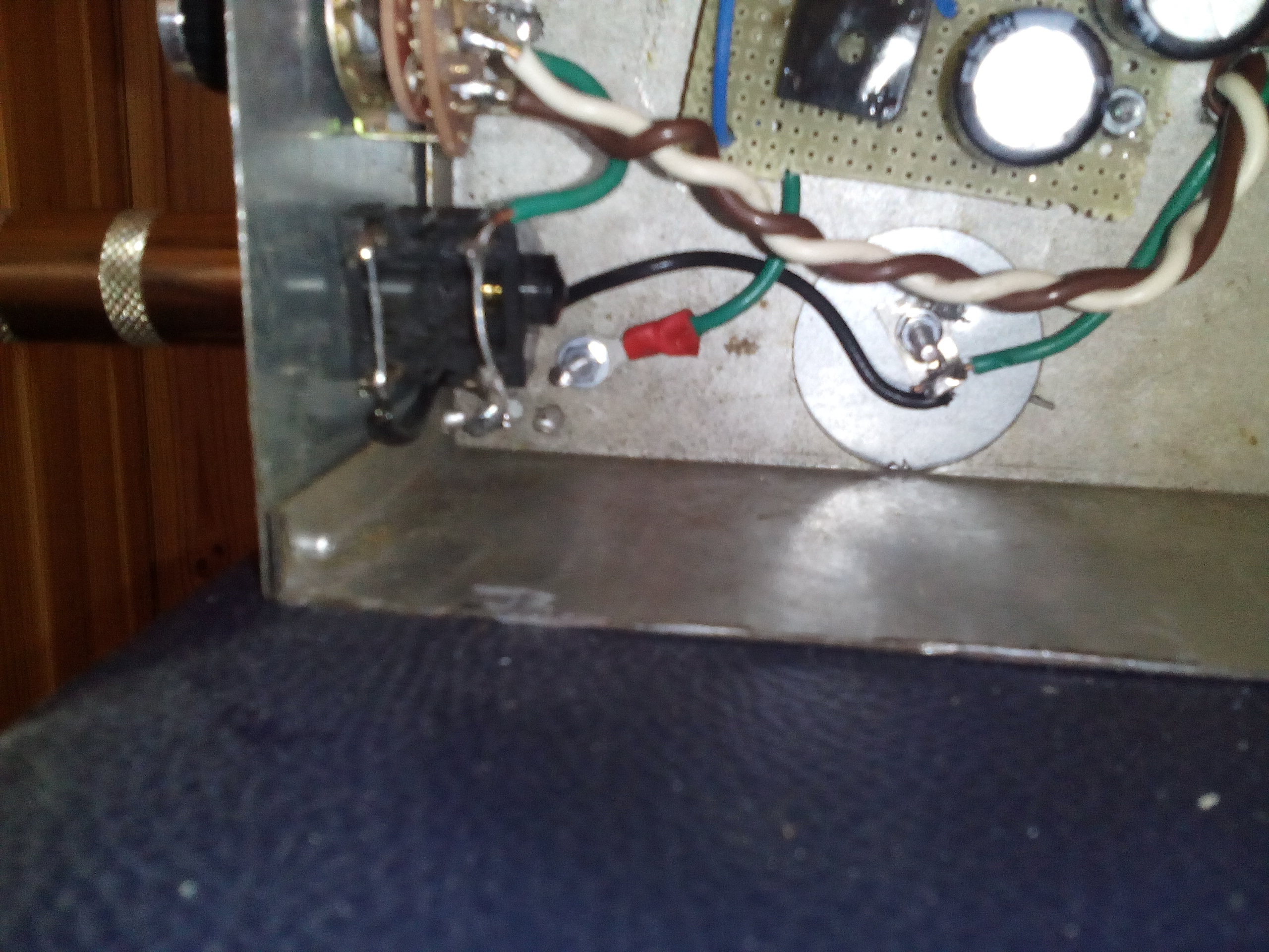

Messaggio da Fabio182 » 16/08/2014, 12:15
Niente da fare...il problema rimane ti allegò una foto delle masse staccate ma continua a boppare
Re: "Orange" death or Glory
Messaggio da MapleMarco » 16/08/2014, 13:00
a questo punto puoi:
1: provare ad alimentarlo stabilizzato
2: provare a cambiare relay e prendere un Omron G5V possibilmente da 12V (più silenzioso del 5)
non vedo molte altre soluzioni!
