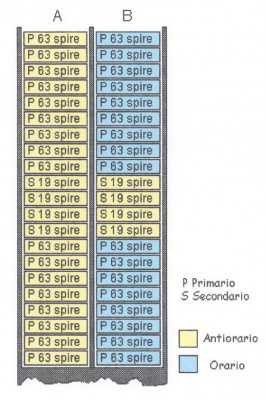

a parte la suddivisione in due gole il resto mi resta nebulosol'avvoglimento inizi da vicino il nucleo in una gola, si alzi andando verso l'esterno fino a riempirla, e poi passi alla seconda gola e dall'esterno arrivi al nucleo...
ti riferisci a questo sistema ???

Quello che mi torna difficile da capire se hai usato lo schema della figura che ho postato
è come hai fatto ad avvolgere in quel modo 2 semiprimari e due semisecondari
visto che mi pareva di aver capito che il tuo rocchetto aveva solo due gole e non quattro

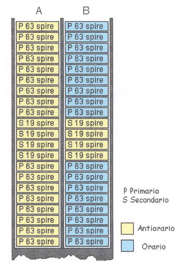

Re: Come mi riciclo un trasformatore?!
cavoli!
stavo leggendo il disegno male!!!
no no, assolutamente!
io li realizzo come nella sezione gialla e blu che hai postato...
la prima immagine che hai postato non c'entra...
la stavo leggendo senza aver capito che la parte grigia erano i lamierini...credevo fosse una rappresentazione dei flussi magnetici

C'è una cosa che mi resta ancora in dubbio
nel disegno preso da Giunchi, per un TU da PP in una gola il primario è avvolto in senso orario, nell'altra gola in senso antiorario
ma cosa vuol dire, che ogni volta che si arriva a fine gola si interrompe l'avvolgimento, si taglia e lo si ricomincia dalla parte opposta per avere tutte le spire avvolte nello stesso senso ?? Mi pare assurdo
le 63 spire che si vedono nel disegno sono tutte su un unico strato ??

Per quanto riguarda il dubbio delle gole....K, mettiamola così.....il primario va immaginato un pò come fossero due trasformatori indipendenti...uno in controfase all'altro....per cui l'unico punto dove gli avvolgimenti di una gola e dell'altra hanno contatto è il CT..
quindi quando avvolgi una sezione del primario su una gola...l'altra gola è come se non ci fosse......

Sì, ma le 63 spire indicate come "strato" si avvolgono tutte una in parallelo all'altra perchè lo spazio della gola lo consente o si sormontano ?
Ammesso che ogni strato di 63 spire sia effettivamente senza sormonti (tutte le spire affiancate ci stanno) e di averlo iniziato avvolgendo da destra a sinistra, quando arrivo alla 63^ spira taglio e ricomincio il nuovo strato da destra verso sinistra ?
Alla fine degli strati devo saldare assieme tutti i terminali per formare un unico avvolgimento ? (stando attento a non invertire l'ordine)

Parto (ad esempio) da sinistra, ne avvolgo 100 (che mettiamo sia il massimo in base alla larghezza della gola) quindi NON torno indietro da destra verso sinistra, ma tiro un pezzetto di filo parallelo alle spire già avvolte e riparto da sinistra e vado nuovamente verso destra con altre 100 spire ? E' corretto così ?? ((naturalmente metto la carta su ogni strato avvolto, quindi ogni 100 spire)
Per tutto quanto il resto che hai scritto avevo già le idee chiare e se avevi dei dubbi riguardo le motivazioni che portano a fare molti strati intercalati di primario e secondario, piuttosto che pochi
Ti confermo che anche io ho sempre capito che i motivi fossero quelli che dici, miglior risposta in frequenza e miglior trasferimento della potenza al secondario
