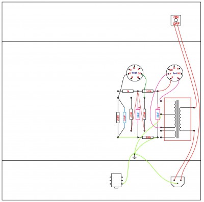

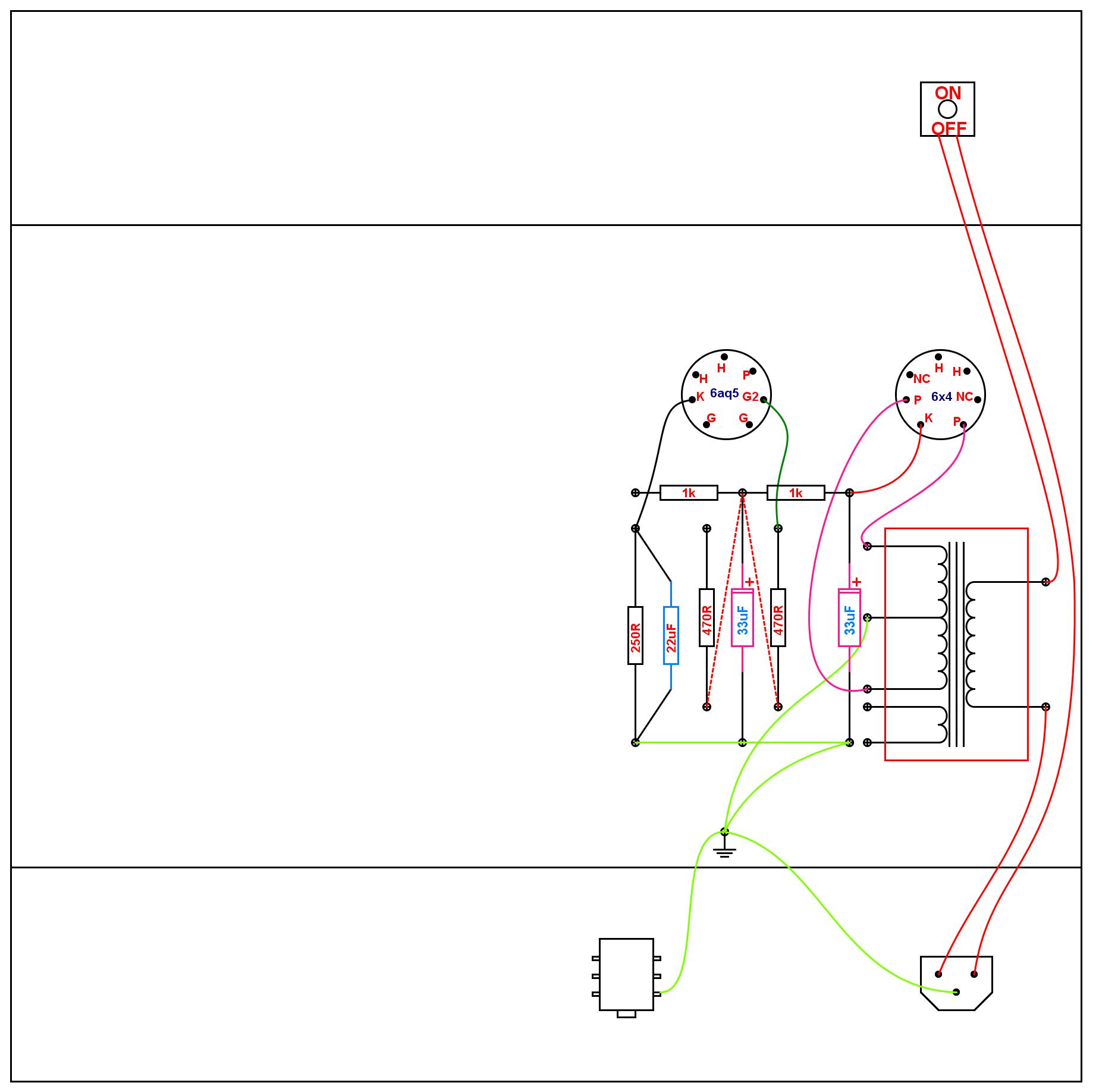

Versione riponderata del Layout (con riferimento alle masse)
la prima res da 1k sul filtro di alimentazione può anche essere sostituita da due res da 510R una sul positivo ed una sul negativo
la cosa dovrebbe migliorare la situazione riguardo il rumore
(naturalmente invece che 2 da 510R se ne possono mettere 4 da 1K messe in parallelo 2 sul positivo e 2 sul ritorno di massa)

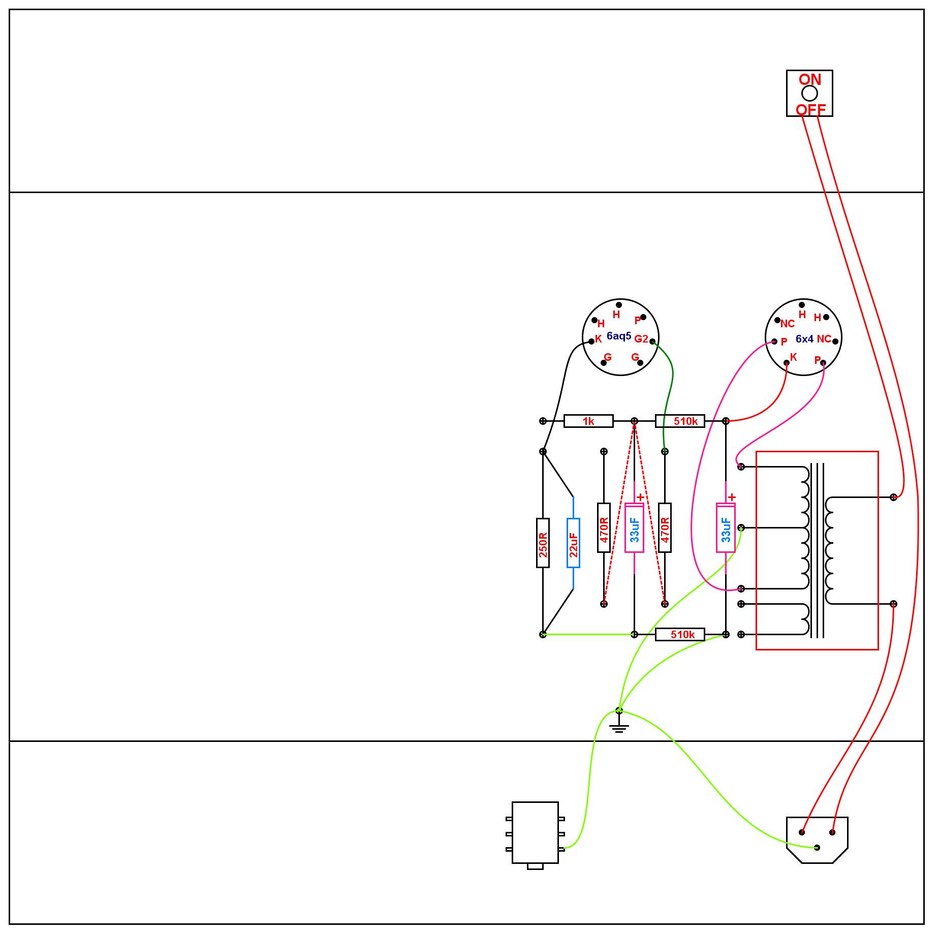

Ciao K, non ho capito questo passaggio, posso chiederti di rispiegarmelo?kagliostro ha scritto:la prima res da 1k sul filtro di alimentazione può anche essere sostituita da due res da 510R una sul positivo ed una sul negativo
Re: costruzione nuovo amplificatore
Ciao Robi
Forse non mi sono spiegato bene, meglio un disegnino
Adesso si dovrebbe capire quello che intendevo
Ciao Kaglio, allora avevo capito bene.kagliostro ha scritto:Adesso si dovrebbe capire quello che intendevo
No, non va bene quella soluzione. Guarda lo schema, ti troveresti tutto il pre non riferito a massa, ma ad un valore positivo.
Inoltre, tutte le polarizzazioni si sbananerebbero.

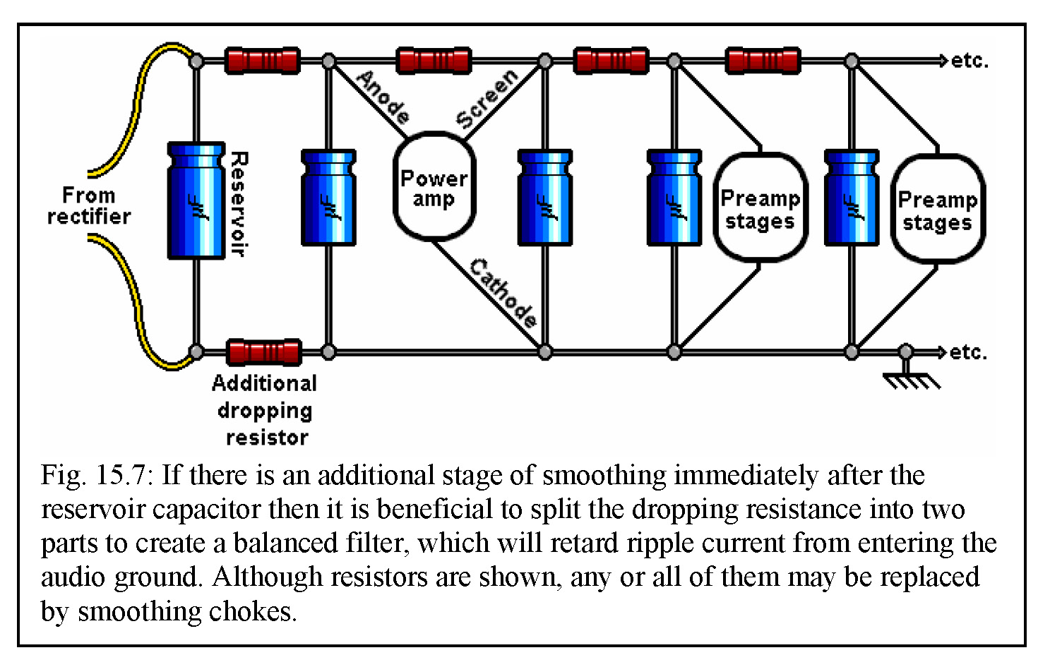

Azz... Mannaggia ... Che Svarione ....
forse sarebbe il caso di informare Merlin Blencowe, l'idea è sua ...
Probabilmente mi sfugge qualcosa di importante
http://www.valvewizard.co.uk/Grounding.pdf
Ti sfugge il punto dove hai messo a massa il circuito.
Blencowe (che mi fa venire l'orticaria) mette a massa sul pre, tu prima delle due resistenze.
