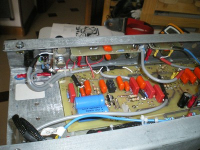

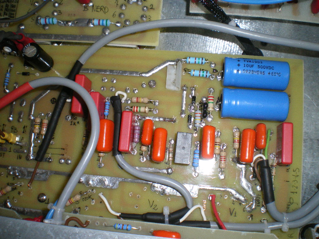

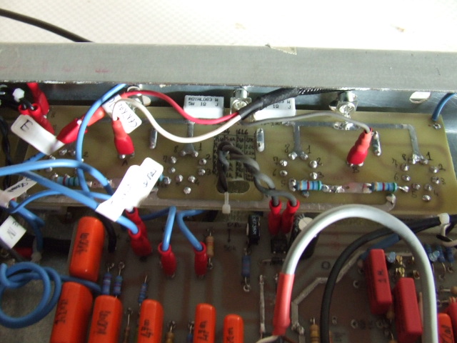

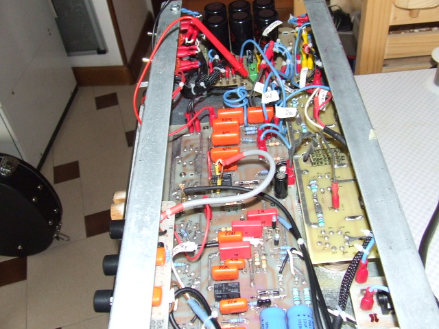

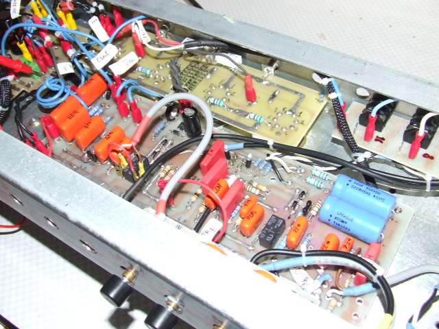

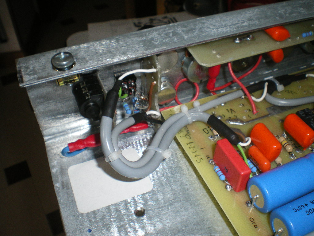

FOTO
CIAOO
abysmal412
Messaggi: 570
Località: Viterbo
Re: Re:progetto amplificatore
Messaggio da abysmal412 » 21/02/2011, 16:51
Ben fatto Armas :-)
come va col pop dei relay? hai fatto qualcosa?
