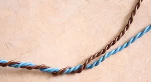

DUBBIO: devo attorcigliare i cavetti di alimetazione delle valvole cosi in foto? :hummm_1:
accorcio altri cavetti e ricontrollo le saldature. vi faccio sapere :numb1:

Le interferenze possono essere dovute al campo magnetico generato dall'alimentazione delle valvole, essendo a corrente alternata...l'intreccio va bene, limita i disturbi.
Come altro accorgimento, non far passare fili di massa o di segnale parallelamente a lla corrente alternata, altrimenti peschi disturbi a non finire.
