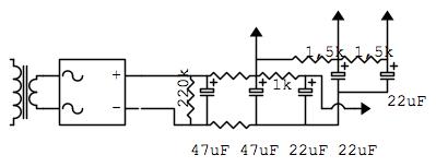

Si si, ti ripeto... scusa ma ho un esame e non ci sto molto con la testa...
Per i nodi in serie non lo posso fare... altrimenti perdo una decina di V sul pre e la PI che mi fanno davvero comodo...
Ok per il cavo posso tranquillamente fare una prova... pensavo di usare il classico cavo per chitarra... alttrimenti sarebbe meglio quello delle antenne TV?!
PS implementato.jpg (10.03 KiB) Visto 5413 volte

Messaggio da Kagliostro » 18/12/2013, 17:58
Se mi disegni anche i punti da cui prelevi le tensioni sono più sicuro di aver capito come ti colleghi
bill89
Messaggi: 566
Messaggio da bill89 » 18/12/2013, 18:03
Già fatto, ed ho aggiornato lo schema del post precedente... mi ero reso che non si capiva.....
Messaggio da Kagliostro » 18/12/2013, 18:11
Per capire, si capiva, solo che volevo essere sicuro
Per il secondo cap basta anche meno di 47uF, un 22uF dovrebbe andare bene
e visto che ne aggiungi uno forse invece di 47uF puoi usare un 33uF
Come cavo basta che sia meccanicamente adeguato (non si schiacci e non abbia l'isolante che saldando il centrale fonde per un nonnulla) oltre che il centrale sia di sezione adeguata alla corrente, non usare un cavo con un centrale di dimensioni troppo risicate

Messaggio da bill89 » 18/12/2013, 18:41
ok ok ... proverò con valori più piccoli ai cap..
Per i valori delle resistenze?! immagino che dovrebbero essere molto piccole... considera che sul posizivo già 100R mi fa perdere 8V circa...
Messaggio da Kagliostro » 18/12/2013, 19:18
:hummm_1: :hummm_1:
e se tu diminuissi quella res da 1k e "trasferissi" il valore alle due res da aggiungere ?
:hummm_1:
Mah, mi sa che con il PS che hai ti complicheresti la vita .... vedi tu se vuoi sperimentare
stessa cosa per il coassiale, se vuoi provalo altrimenti lascia

Messaggio da bill89 » 18/12/2013, 19:25
Sono andato alla fonte dello schemino per leggere qualcosa in più... praticamente quella resistenza dovrebbe abbassare ancora parte del voltaggio negativo rimasto, se ho ben capito...
In termini di suono considerando le resistenze molto piccole forse è meglio abbassare entrambi i cap come dici tu per non perdere SAG sulle basse...
Peccato che ho già fatto l'ordine da banzai... maledetta fretta... :band_1:
devo vedere in Italia chi ha gli F&T... mi ci trovo davvero bene...
bill89
Messaggi: 566
Messaggio da bill89 » 18/12/2013, 19:34
Guarda, per il coassiale mi costa veramente poco provare...
Stessa cosa per il diodo tra pre e finale in serie all'anodica e i cap piccolini in parallelo ai condensatori di filtro...
Ho già ordinato il materiale per provare il tutto...
Questa modifica in effetti mi complica un po' le cose... se abbasso la resistenza da 1K devo poi aumentare le resistenze sullo screen grid per mantenere lo SG ad un valore di sicurezza più basso del plate... ma la risposta del finale in termini di compressione cambia... quando le resistenze sulle SG sono molto grandi a me sembra quasi che il suono si inviluppi...
Il grosso dei problemi che ho dovuto risolvere in questo ampli sono dovuti alla scarse tensioni in gioco...
Però cmq mi fa piacere che sia uscita fuori quest'altra chicca che avevo trascurato in quella lettura (in poco tempo ho letto tanto ed era naturale dover trascurare qualcosa...) ... Sto già pensando al prossimo ampli, intanto sto leggendo e mi sto informando e sto appuntando tutto... :face_green: diciamo che sono in fase di studio... :gui2:
Messaggio da Kagliostro » 18/12/2013, 19:41
Guarda che stiamo andando a spaccare il capello
quella soluzione è consigliata per gli SE che hanno più problemi con l'humm dei PP
ciò non toglie che se funziona per quelli qualche beneficio lo fa anche sui PP
solo che, come dici e come ho detto prima, non vorrei che ti si complicassero
troppo le cose visto che toccando una cosa in quel punto, in cascata, anche tutti gli altri variano
