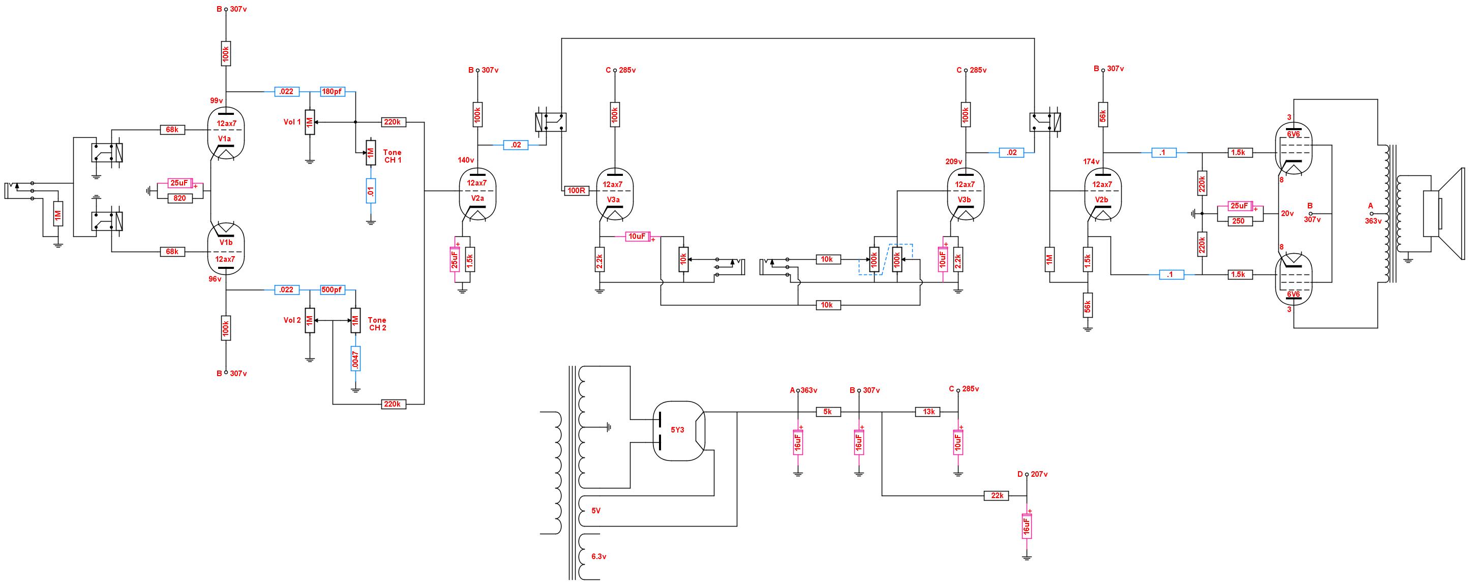

l'ultima versione è questa (la stessa già postata)
Se Hey Jude gli desse un'occhiata e confermasse se lo schema corrisponde con la versione attuale e funzionante
ci si potrebbe togliere il dubbio

..quindi manca ancora anodica su v3a.. poi non ho capito la storia del trimmer l'ha messo in ingresso al loop fx per guadagno unitario..? mi è sembrato di capire così :seetest: grazie per l'allegato :face_green:

tutto okay K :numb1:
confermo lo schema. io al posto della res da 100 ohm a V3A ho messo un trimmer per regolarmi il guadagno. solo questo c'è di diverso.ho dimenticato al mio schema di collegare gli anodi all'ultimo ramo dell'alimentazione ossia quello con la tensione
da 207 V.

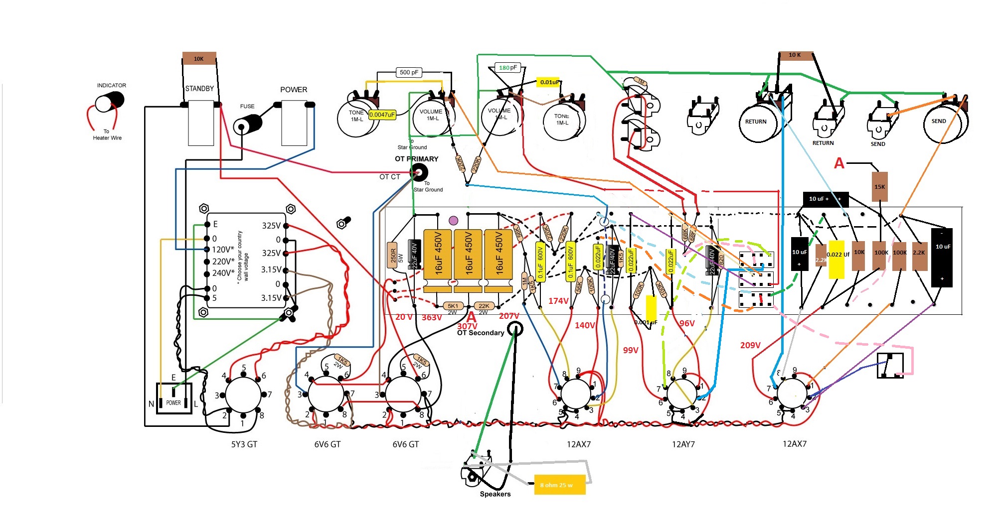

Messaggio da hey jude » 10/11/2014, 17:24
ho corretto il mio schema ma non me lo fa pubblicare sul forum.. in sostanza agli anodi di V2A e V2B ci vanno 207 v ossia il punto D al posto della B. per il resto CREDO che stia tutto bene. ti giro per mail il mio materiale cosi lo confronti meglio visto che non riesco a caricarlo qui :ciao:
ecco il layout

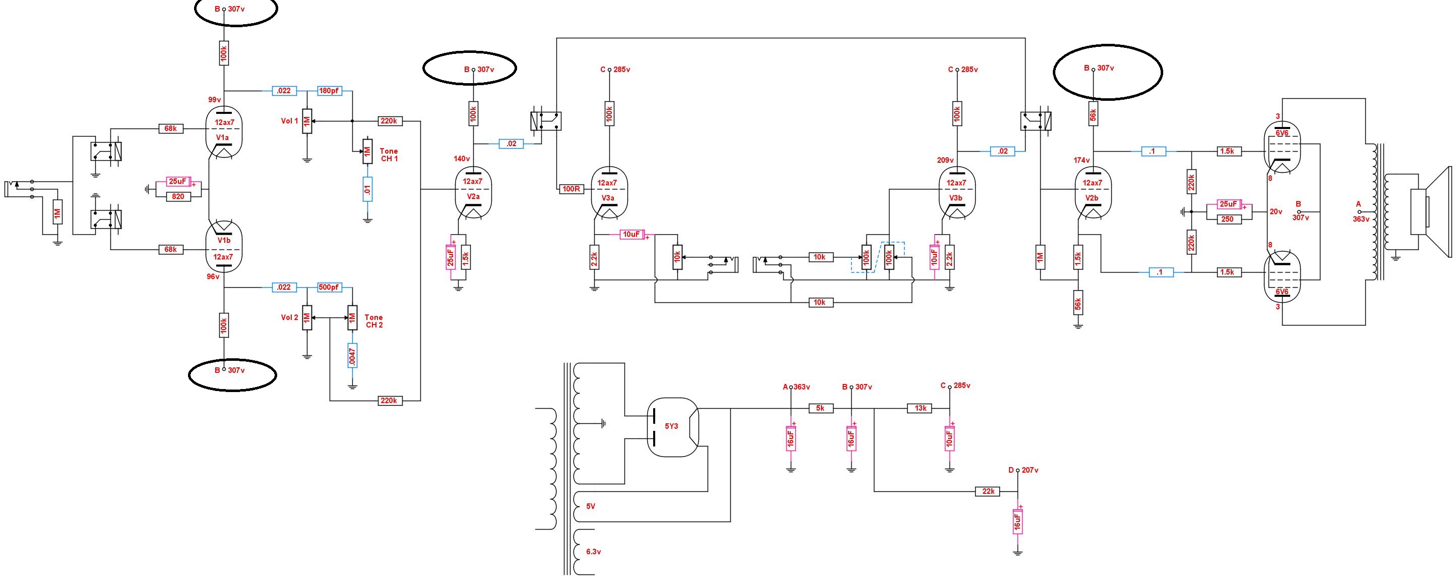

Messaggi: 9942
Re: FENDER TWEED O PRINCETOWN?? [Deciso per 5E3 + mod]
Messaggio da Kagliostro » 10/11/2014, 18:47
Va bene questo schema, è tutto come nell'ampli reale ?
EDIT: Attenzione NON è questo lo schema, vedere il mio successivo post, quello con il riquadro con fondo giallo
hey jude
Messaggi: 723
Località: Taranto
Messaggio da hey jude » 10/11/2014, 19:08
tutti i punti cerchiati vanno alimentati dal nodo D 207 V
per il resto tutto ok

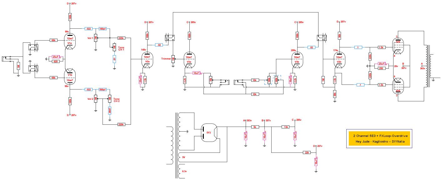

Messaggi: 9942
Messaggio da Kagliostro » 10/11/2014, 21:05
Caspita, ma quello che ho postato non è lo schema che intendevo io ............. :pasc:
Adesso arriva quello che volevo postare
