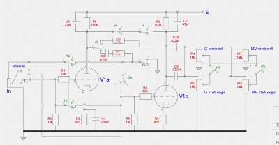

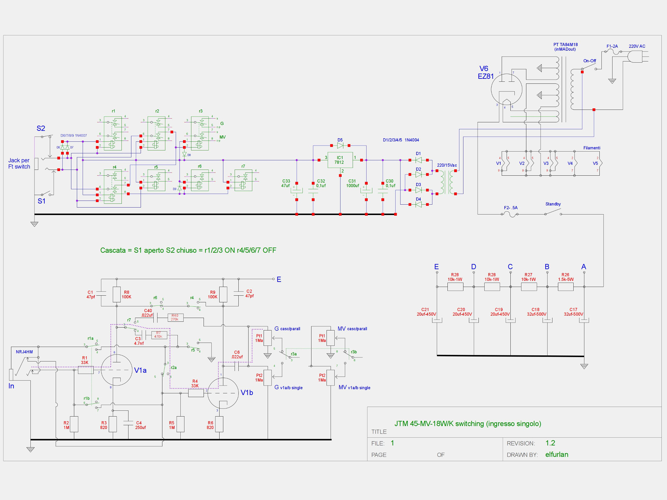

La logica di scambio dei relè l'ho controllata molte volte e mi sembra che possa andare, quello che mi servirebbe è se potete dare una controllata ai valori dei componenti ed indicarmi i volts dei condensatori così da poter comprare il necessario per effettuare sta benedetta prova su breadboard (di legno

la soluzione di mutizzare l'amp potrebbe essere facilmente fattibile bypassando il gain con un G5V1 in effetti...non la escluderei come ipotesi
Certamente, è da tenere in considerazione e forse come unica soluzione definitiva visto che il "bop", non si sa a che livello, ma ci sarà sicuramente.MapleMarco ha scritto:la soluzione di mutizzare l'amp potrebbe essere facilmente fattibile bypassando il gain con un G5V1 in effetti...non la escluderei come ipotesi
Un'altro relè che bypassa il gain? Mi puoi spiegare un po' meglio come dovrebbe essere comandato?
Sbirciando nello schema del Mesa Express 5:25 ho notato che usano dei JFET per mettere a massa il segnale in vari punti i quali sono pilotati da un apposito circuitino del mute. Altro non so.
PS.: meglio considerare adesso il mute o ci pensiamo più avanti dopo aver fatto una prova?

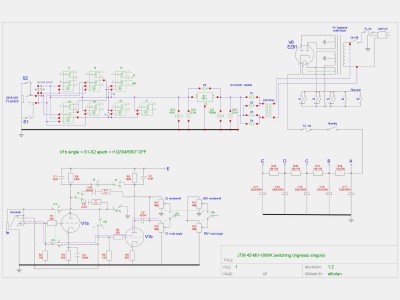

ad essere sincero ho provato a seguire le tue indicazioni
In questa immagine come sono i vari switch (ON e OFF) ?
Scusa l'assenza ma ho avuto un po' di impicci vari
(non ultimo questa mattina il monitor del PC non si accendeva ed ho dovuto smontarlo completamente e rimontarlo per vederlo funzionare di nuovo)

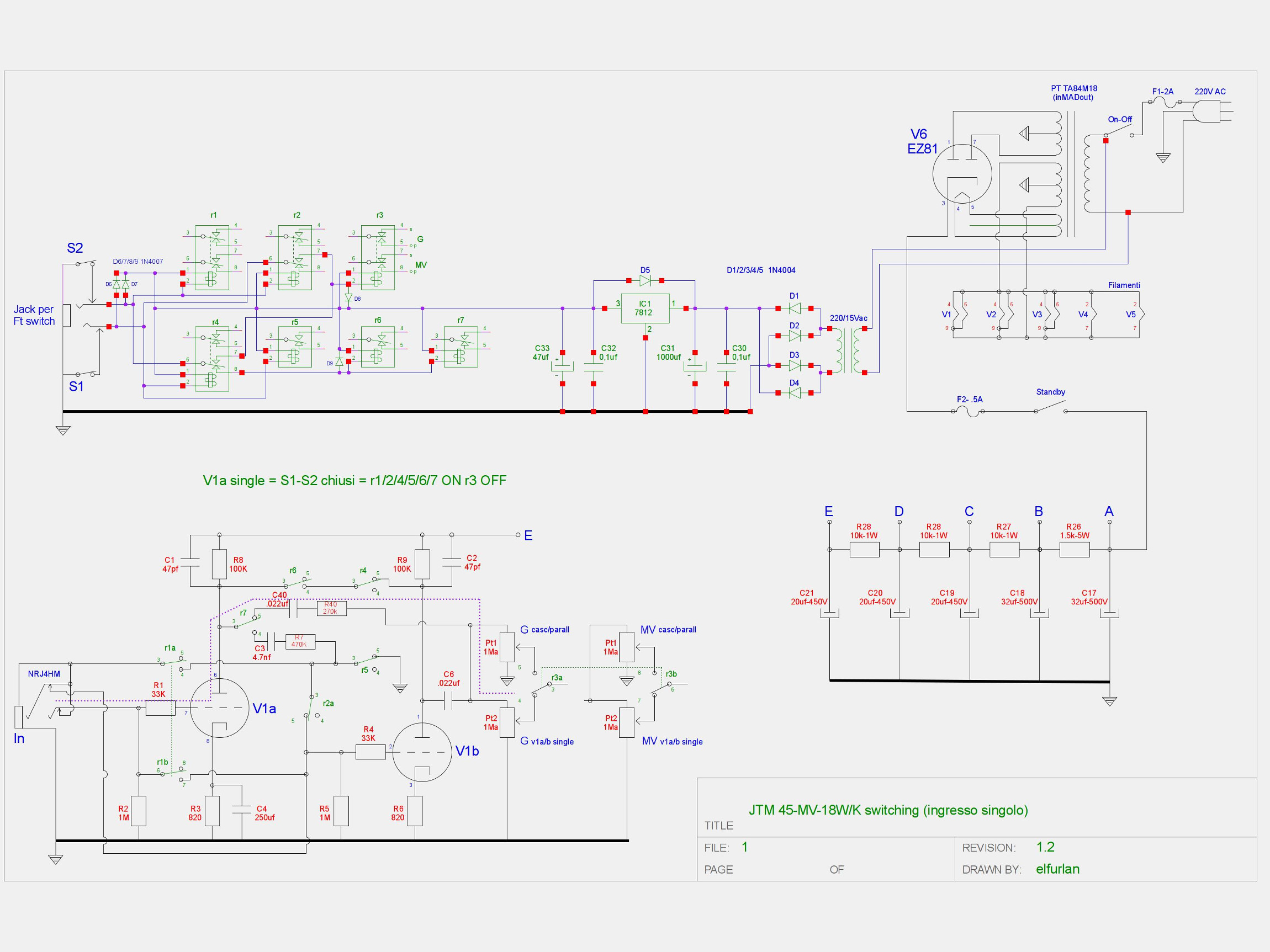

ma non mi ci trovoV1a single = S1-S2 chiusi = r1/2/4/5/6/7 ON r3 OFF
V1b single = S1-S2 aperti = r1/2/3/4/5/6/7 OFF
Cascata = S1 aperto S2 chiuso = r1/2/3 ON r4/5/6/7 OFF
Parallelo = S1 chiuso S2 aperto = r3/4/5 ON r1/2/6/7 OFF

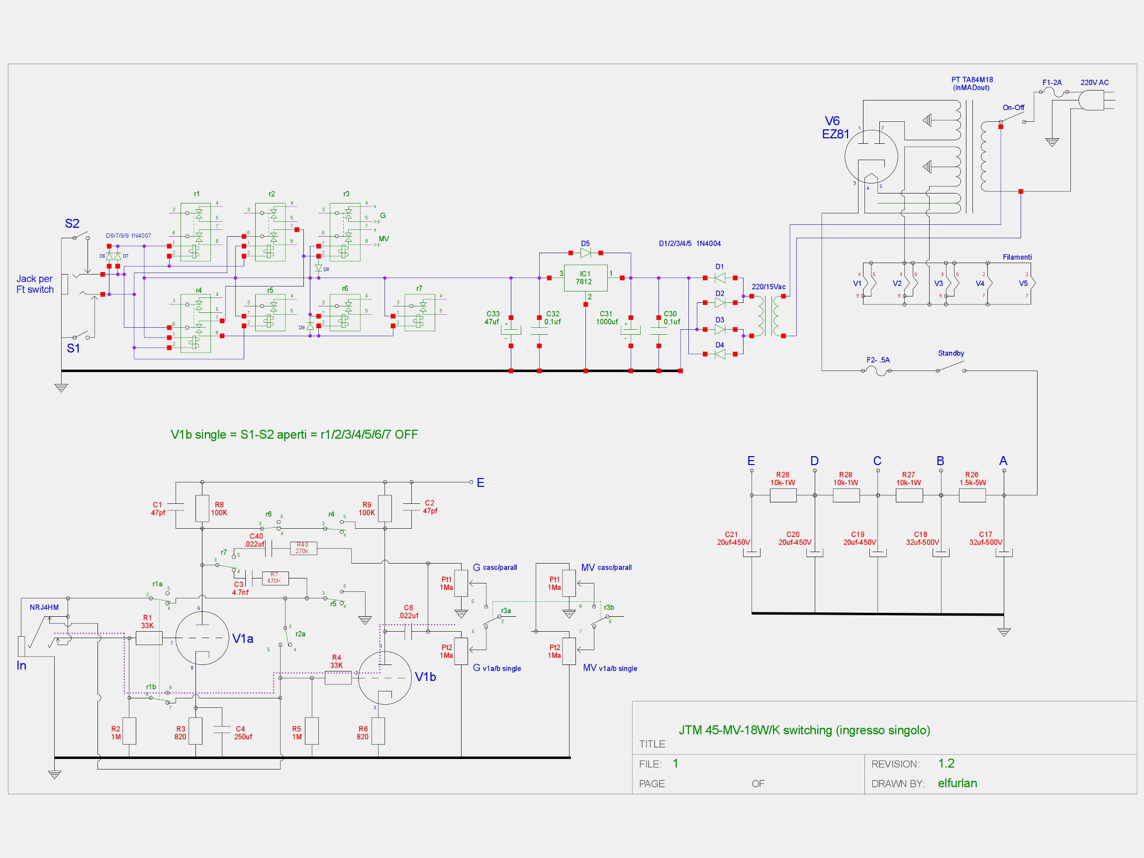

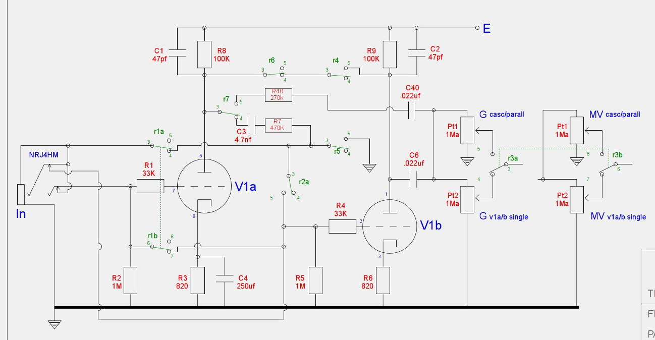

Ciao K.
Sono tutti OFF. E' la condizione " V1b-single = S1/2 aperti" che corrisponde alla situazione di partenza dello schema completo.
I numeri degli scambi corrispondono con le piedinature dei contatti NA-NC dei relè.
PS.: in questo schema c'è C 40 da spostare prima di R40.
Se vuoi posso postare quattro schemi con gli scambi dei relè in posizione per ogni situazione.kagliostro ha scritto: ad essere sincero ho provato a seguire le tue indicazioni

Non vorrei arrivare a tanto, mi basterebbe sapere nell'immagine che ho postato (che è un estratto della tua)
in che posizione sono indicati i vari relè che qui sotto riporto nella posizione che hanno nell'immagine da te postata
r1a (3+4) - r1b (6+7) =
r2a (3+4) =
r3a (3+4) - r3b (6+7) =
r4 (3+4) =
r5 (3+4) =
R6 (3+4) =
R7 (3+4) =
r2a (3+4) =
r4 (3+4) =
r5 (3+4) =
R6 (3+4) =
R7 (3+4) =
r1a (3+4) - r1b (6+7) = OFF
r2a (3+4) = OFF
r3a (3+4) - r3b (6+7) = OFF
r4 (3+4) = OFF
r5 (3+4) = OFF
R6 (3+4) = OFF
R7 (3+4) = OFF

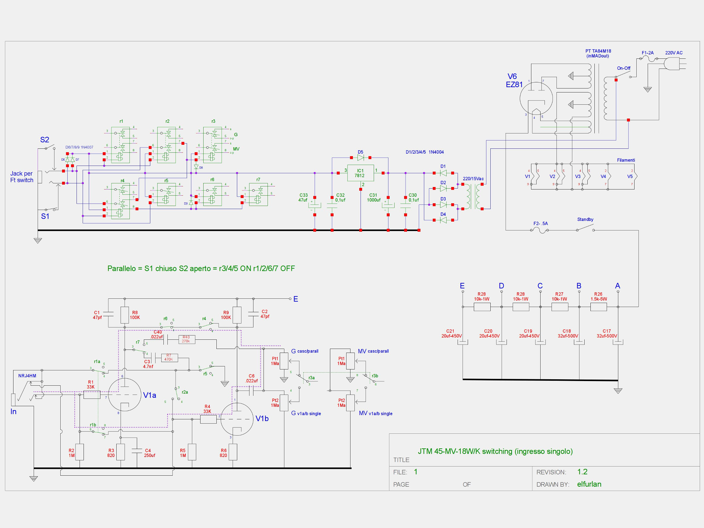

Se ti possono servire ecco gli schemi di ogni situazione.
r2a (3+4) = OFF
r4 (3+4) = OFF
r5 (3+4) = OFF
R6 (3+4) = OFF
R7 (3+4) = OFF
Ecco gli altri due.

Per mitigare o evitare i pop, forse si potrebbe pensare di mettere in parallelo ai due switch che congiungono le placche
un circuitino tipo questo
valori tipici di cap e res sono questi
R 47r - 220r
C 0.0047uF - 0.1uF
ma visto che per il segnale audio i condensatori sono come un corto, direi che non si possa fare
(tra l'altro c'è anche la possibilità che il segnale "salti" i contatti del relè anche da aperti, essendo questi un cap a tutti gli effetti)

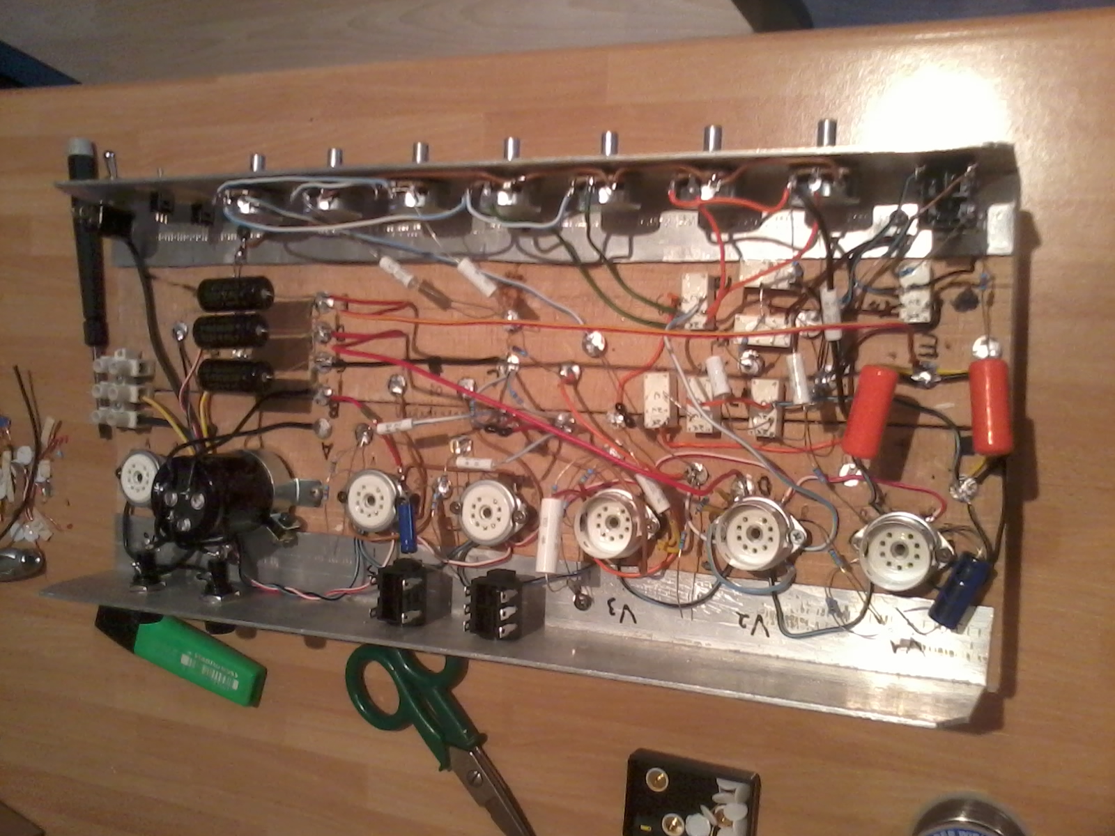

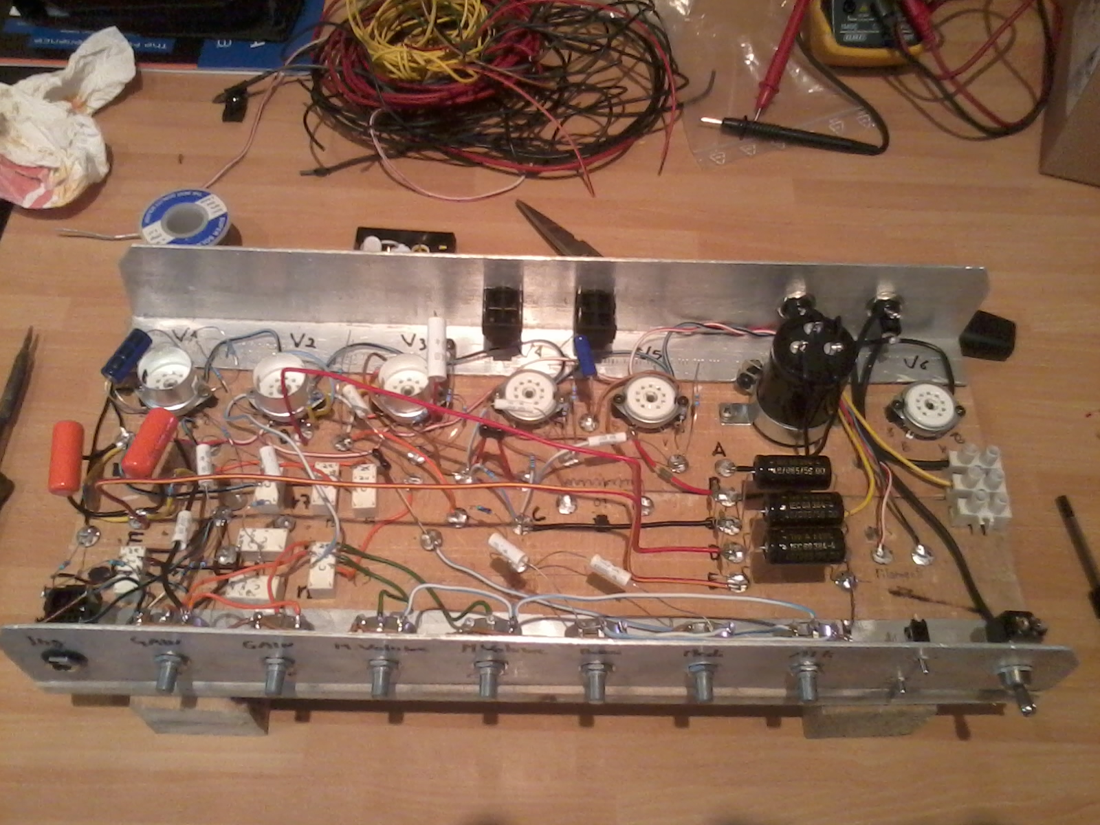

Dopo un lungo silenzio, ecco qua le prime due foto della breadboard in legno che ho realizzato in questi giorni.
Il problema adesso è dove reperire i trasformatori visto che il sig. Savino (inMADout) mi ha risposto in un'email che sarà chiuso per ristrutturazione fino a luglio, mese nel quale ricomincerà a produrre i trasf. senza specificare se all'inizio, a metà o a fine mese però. Avete qualche ulteriore informazione a riguardo?

Ciao!
Attento perche così cablato, avrai un sacco di ronzii e oscillazioni varie,,,
Twista innanzitutto i cavi dei filamenti, e falli scorrere lungo gli angoli dello chassis...
accorcia il piu possibile tutti i cavi, e cerca di dargli un ordine...
è tempo che perdi adesso ma che risparmi poi per debuggare il tutto...
Ok. Cerco di sistemare meglio il tutto. Grazie.
