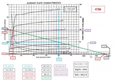

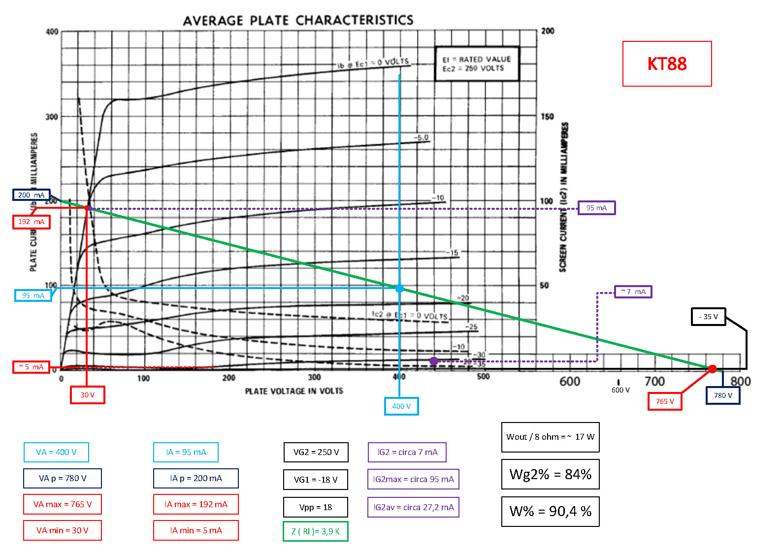

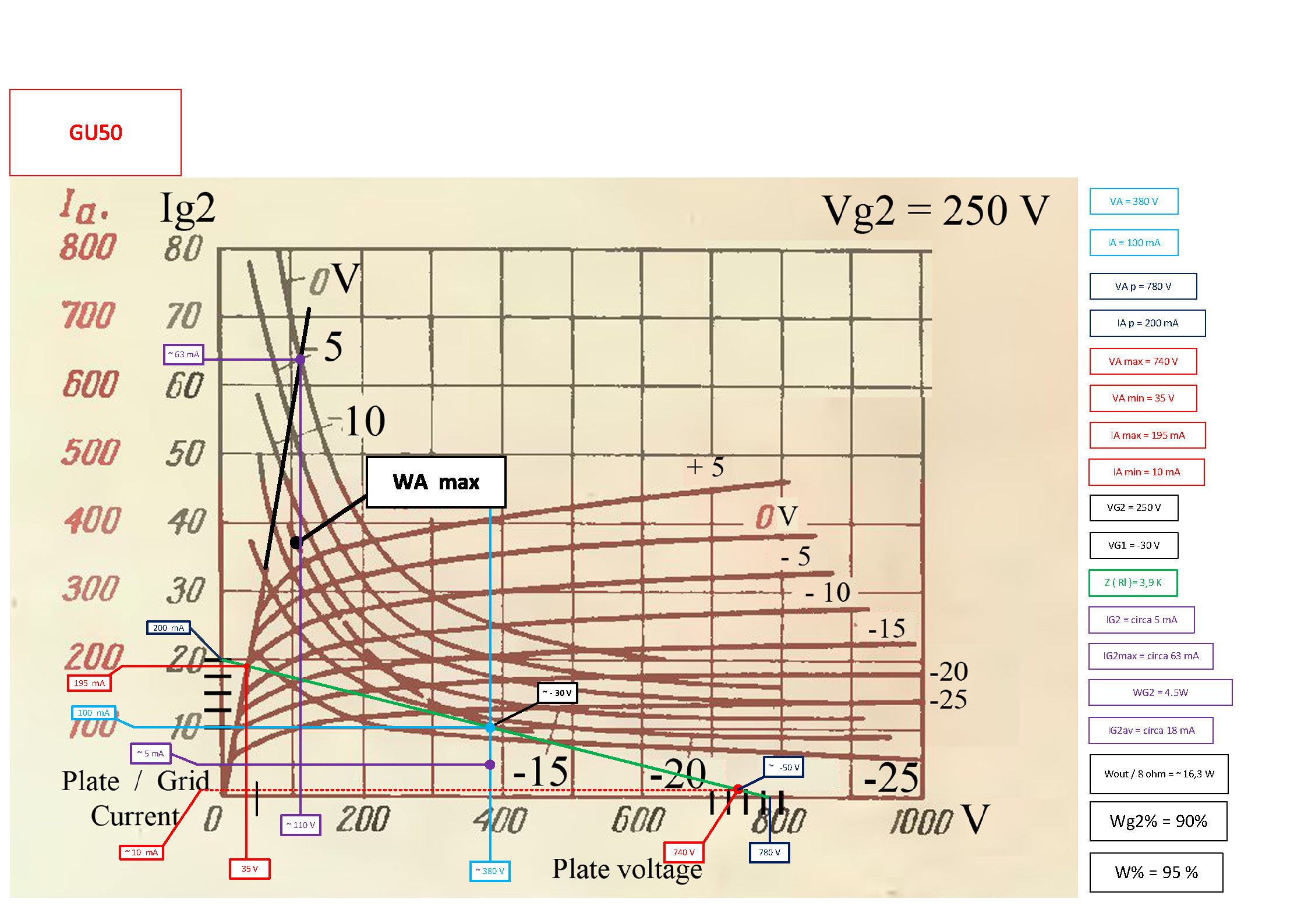

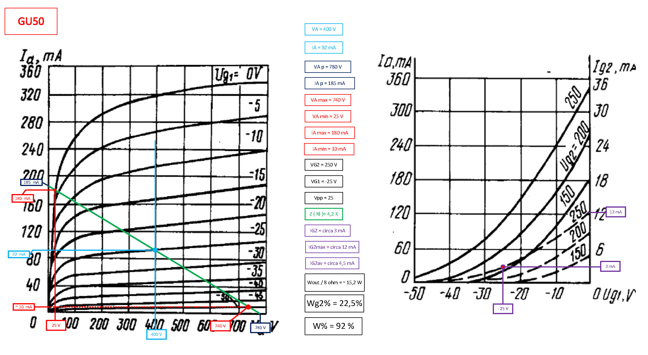

Allego i dimensionamenti teorici. Spero che si avvicinino quanto più all'effettiva risposta che tra un pò potrò testare con mano.
Messaggi: 2077

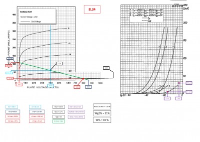

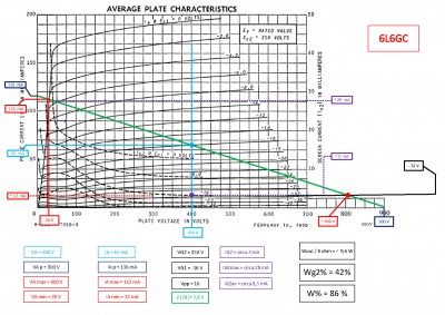

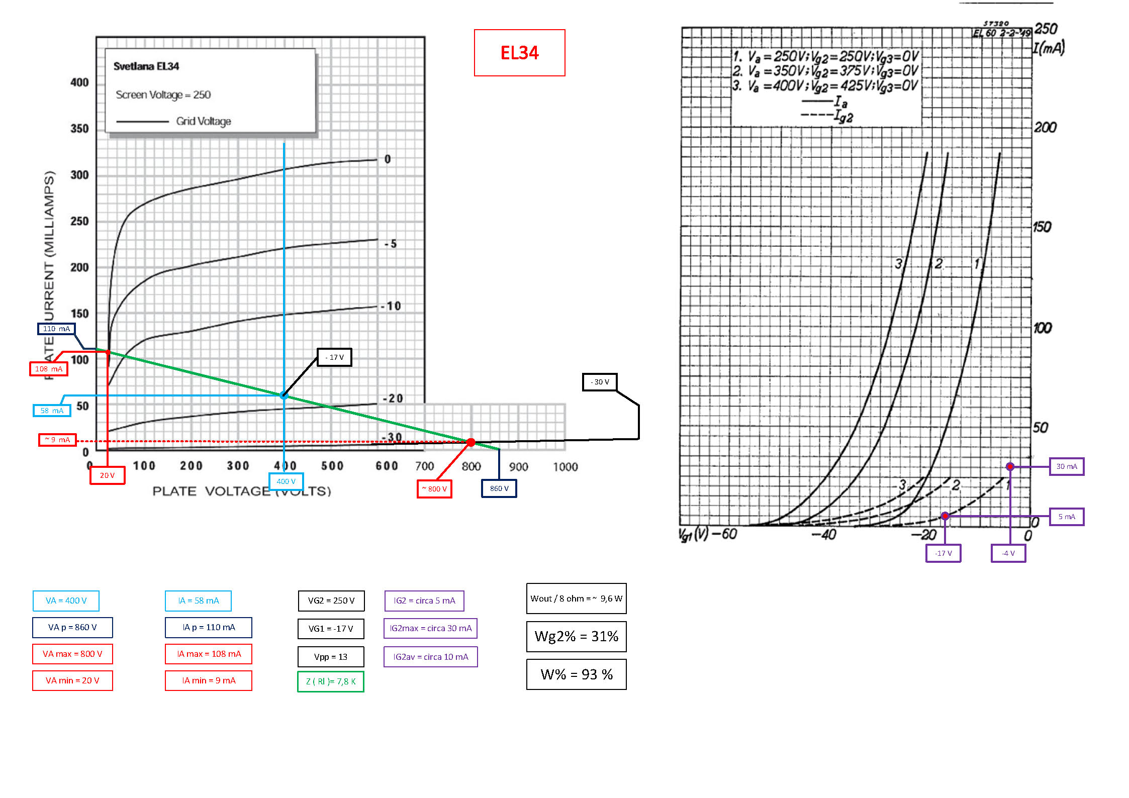

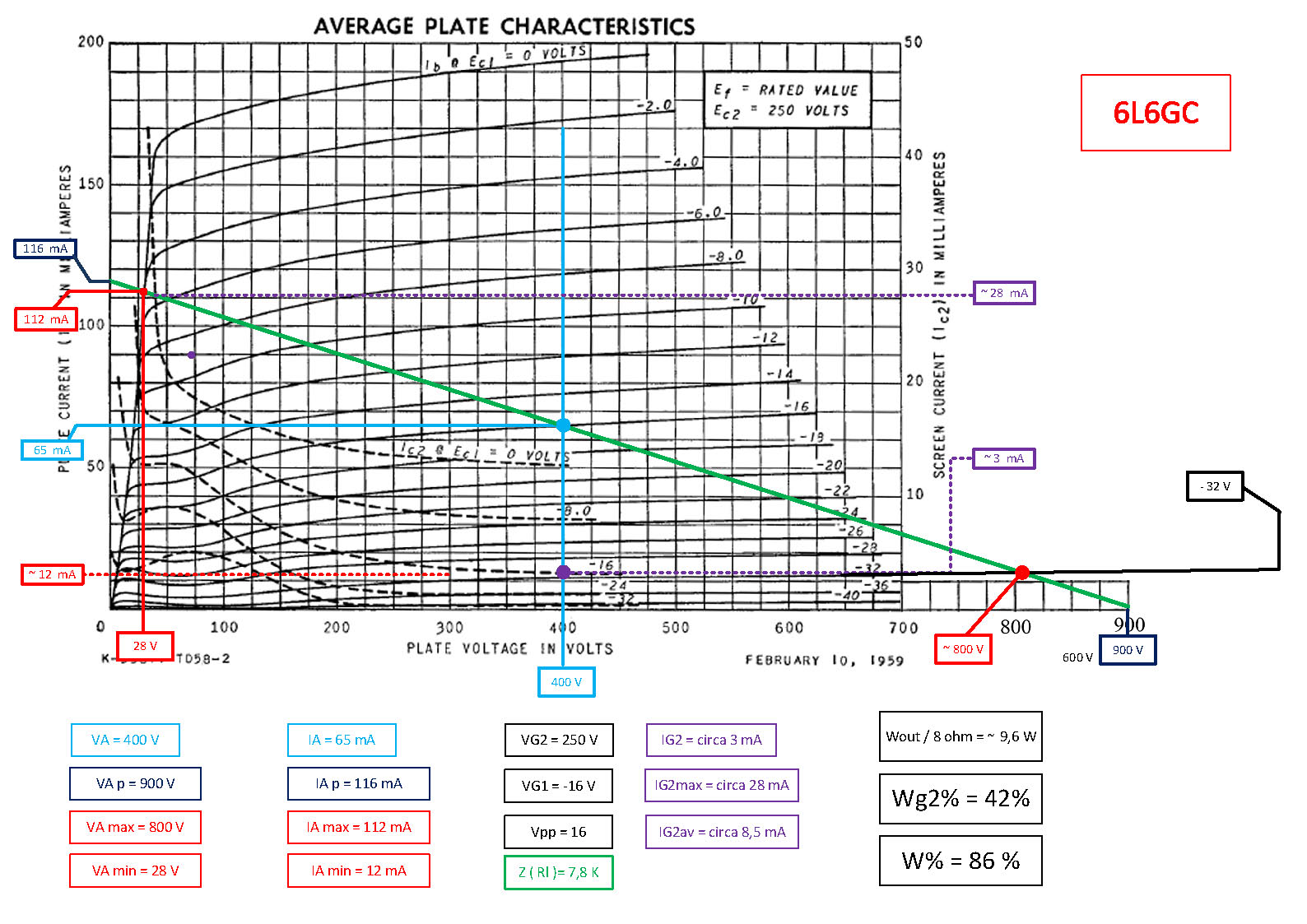

Con l'opzione del cambio secondario da 8 ohm a 4 ohm, i seguenti stadi ipotizzati per EL34 ed 6L6GC:

Esempio di calcolo per lo stadio KT88
DATI:
VA= 400 V; IA = 95 mA; VAp = 780 V; IAp = 200 mA; Vpp = 18.
VAmax = 765V; VAmin = 30V; IAmax = 192 mA; IAmin = 5 mA.
Vg2 = 250 V; Z = 3,9K ; Vg1 = - 18 V;
Ig2Q = Circa 7 mA; Ig2max = circa 95 mA;
WA max = 42 W ; WG2 max = 8 W ;
W8 = POTENZA IN USCITA RELATIVA ALL’IMPEDENZA SECONDARIA ( 4, 8, 16 ohm al denominatore ):
[( VAmax – VAmin ) X ( IAmax – IAmin ) ] : 8
Wout /8 = [( 765 – 30) X ( 0.192 – 0.005 )]: 8 = 17 W
W% = ( VA x IA ) : Wmax = ( 400 x 0,095 ) : 42 = 90,4%
IG2 AV = CORRENTE “MEDIA” ( AVERAGE ) DI GRIGLIA: ( 0,25 X IG2max ) + ( 0,5 X IG2min )
IG2 AV = ( 0,25 X 0,095 ) + ( 0,5 X 0.007 ) = 27,2 mA
WG2 % = IG2AV X VG2 // WG2 % = (0.00272 X 250) : 8 = 84%
IK = IA + IG2 = 95 + 7 = 102 mA
RK = VG1 : IK = 18 : 0,102 = 176,47 Ohm = 180r
WRK = 18 X 0,102 = 1,836 W = 3W per sicurezza
CK = 10 elevato alla quinta: (6,28 x F x RK )
Frequenza scelta : 10 Hz
CK = 10 elevato alla quinta: (6,28 x 10 x 180 ) = 113 µF Si scelgono 150 µF
Messaggio Accorpato
...Purtroppo c'è un errore nella stima della max corrente di g2 nei grafici delle EL34 e GU50! :muro: :muro: :muro:
Non avendo i valori in corrente delle griglie di G2 relative a Vg1 = 0 rappresentate come negli altri grafici delle 6l6gc e kt88 ( 6550 in realtà. per ovvie ragioni di rappresentazione grafica ho scelto questo ) ho fatto un pò di confusione.
Dai datasheet delle EL34 e delle GU50 non ho la possibilità di stimare queste correnti massime se non per alcune condizioni rappresentate. Ad esempio per le EL34 posso vedere qual'è la massima corrente di griglia quando Vg1 = 0 solo se la Vg2 = 425 V con una VA di 400 V.
...Non esistono dei datasheet con le curve delle griglie rappresentate nello stesso modo dei grafici delle 6l6gc e 6550 ?

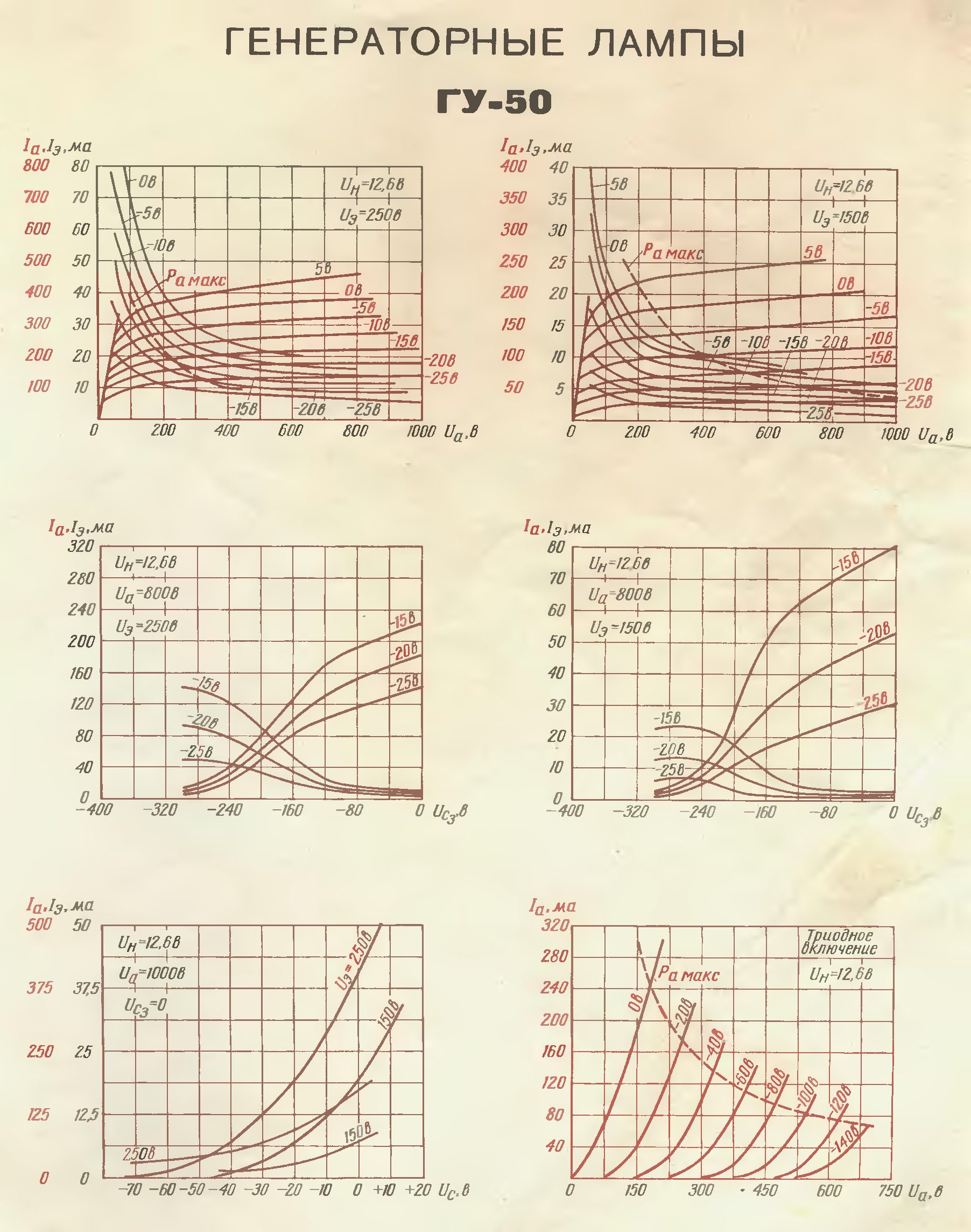

Re: Triamp con GU50 e KT88

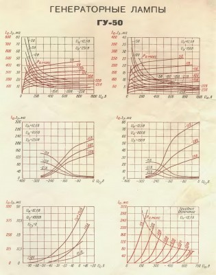

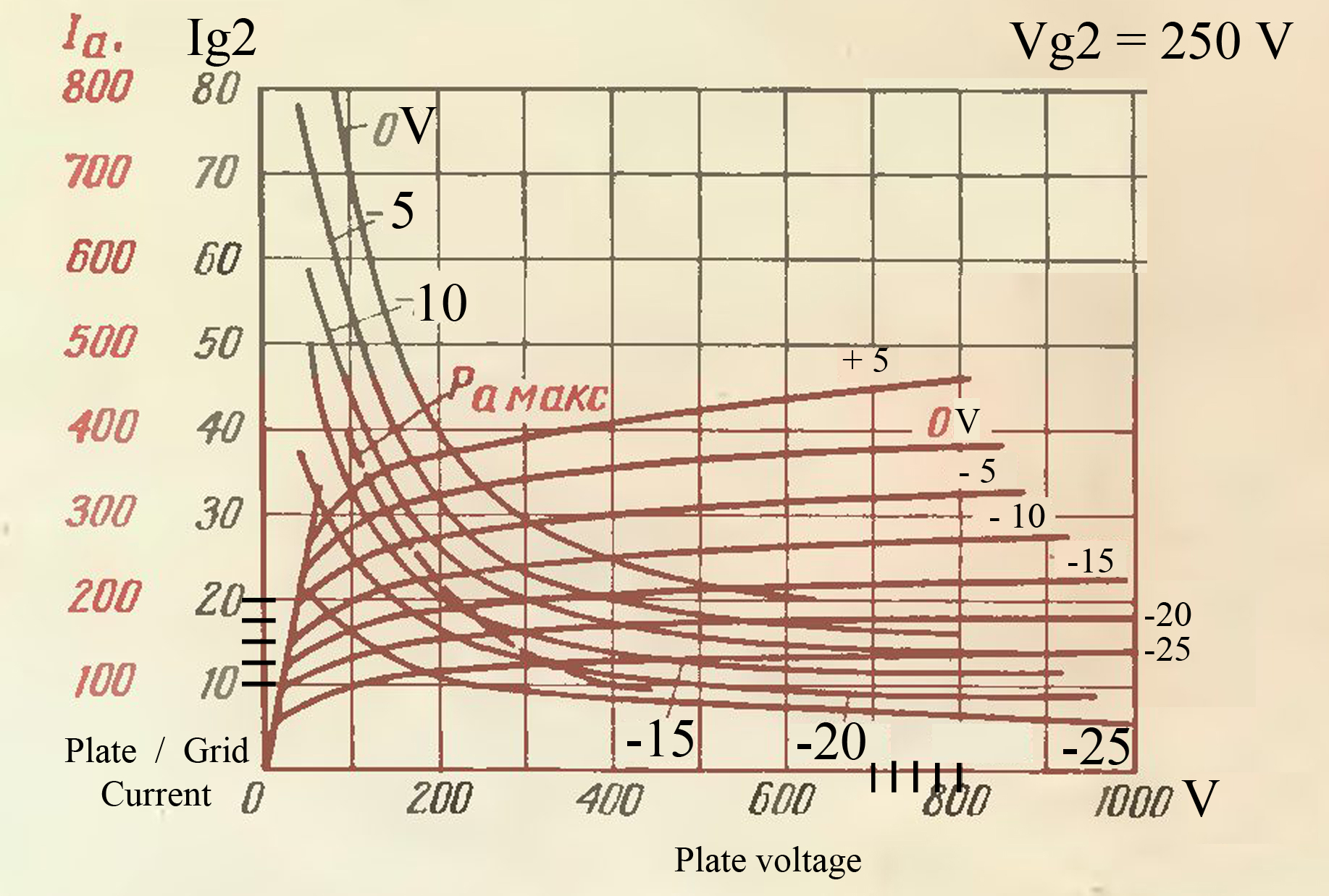

Messaggio da Kagliostro » 27/04/2014, 21:18
Per le GU50 prova a vedere tra i datasheet delle LS50 (oltre che delle EL152)
Vedi qui se c'è qualcosa che non hai già
EL152-LS50-GU50- Datasheet.rar
(1.73 MiB) Scaricato 269 volte

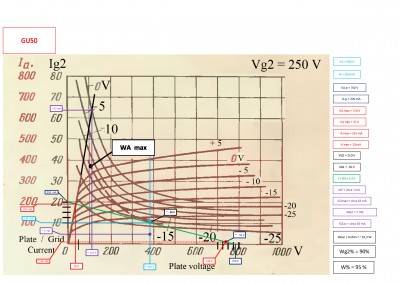

Messaggio da Dom » 04/05/2014, 11:35
Ciao K.,
Si avevo entrambe le cose e chissà perchè ho dimensionato gli stadi con altri grafici! Vabbè!
Mi rimetto all'opera per correggere la stima, ma purtroppo il problema rimane con le EL34.
Spero di essere dentro a valori accettabili perchè francamente, non riesco a trovare un datasheet che mostri gli andamenti di curve Vg2 e la relativa corrente, come negli altri casi.
Messaggio accorpato
Spero che ora vada bene.
Vorrei fare un'osservazione: I grafici delle GU50 su cui ho disegnato le rette di carico e i valori di tensione e corrente, NON sono uguali ad altri. Diventa difficile capire su quale grafico fare affidamento per queste valvole.
Ho notato che sulla curva di -25V, con 400V corrisponde una corrente quiescente di circa 92 mA ( grafico Ry-50 tipo 1. Quello postato da me precedentemente. )
In altri grafici di altri datasheet, questo valore corrisponde a circa 115 mA!
In base a questa osservazione ho provato a comparare queste coordinate di valori sui datasheet delle EL152 e le LS50, considerati un pò da tutti come i datasheet di riferimento analoghi il più possibile a quelli delle GU50 ( di difficile reperibilità e anche in russo per di più ). Coincide.
Presumo che quest'ultimo grafico sia il più attendibile avendo avuto diversi riscontri con gli analoghi in questione.
...Per chi volesse lavorarci su

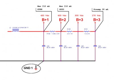

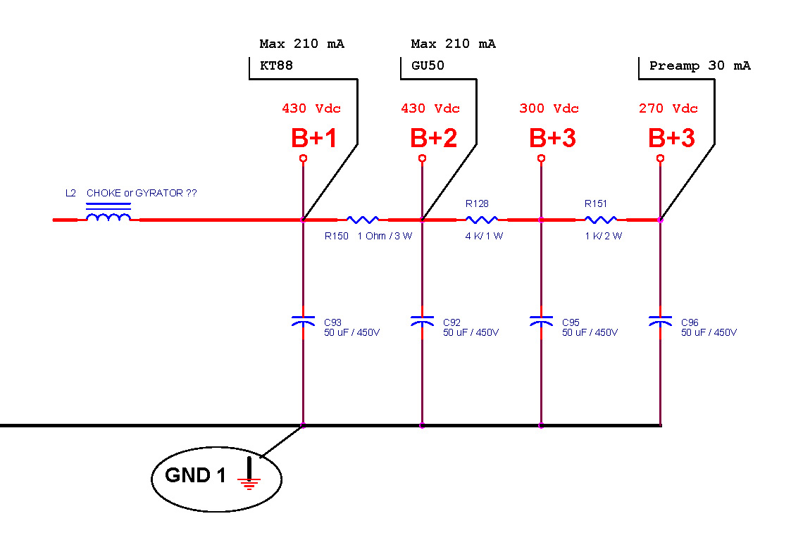

Una domanda per una miglioria del PSU:
Sarebbe possibile realizzare 2 rami con la medesima tensione ( anzichè : 430V + resistenza di cadutada = 420V )da cui poter far prelevare la corrente richiesta alle 2 coppie di valvole finali ?
Esempio: B+1 = 420V con 200 mA; B+2 = 420V con altri 200 mA.
Lo so che sembra un'amenità e che si potrebbe prelevare tutto da un unico ramo, ma vorrei valutare questa opzione per uno scopo ben preciso.
Post Accorpato
Cercherò di spiegare il motivo di una simile domanda:
Per un momento facciamo finta che queste bellissime GU50 non esistano in questo progetto.
Immaginiamo di avere un ampli che potrebbe lavorare in stereo con 2 KT88 ( 2 zoccoli octal ) o con 2 EL34 o 2 6L6 da una parte con trasformatore di uscita dedicato, e idem con patate dall'altra parte.
Supponiamo di voler far arrivare a queste 2 possibili coppie di valvole la stessa tensione e lo stesso "fabbisogno" di mA in modo equo ed identico da 2 rami distinti del PSU ( condensatore di filtro / ramo 1; condensatore di filtro / ramo 2 ).
...Credo sia meglio come distribuzione anzichè attingere da un singolo ramo, dico cavolate ?
Ora mettiamoci 2 zoccoloni da carro armato per le GU50 in parallelo ad una delle 2 coppie di zoccoli octal e aggiungiamo, tramite apposite basette di interconnessione avvitate tra vite e dado di questi "nuovi" zoccoli, opportune resistenze anodiche per far lavorare le GU50 con 380V di anodica ( + 30V di griglia ). Anodica differente di poco rispetto alle KT88, EL34 e 6L6gc.
Esteticamente, l'ampli perde dei punti. Ma a livello di qualità e di molteplice versatilità, secondo me ne acquista parecchi.
Non sarebbe meglio una soluzione di questo tipo con un cablaggio di questo tipo rispetto a basette intercambiabili (...e qui il nostro K. aveva visto lontano ! )?
Se a qualcuno non piacciono le GU50: tutto su OFF, si cambiano le valvole e si mettono altre 2 KT88 sugli zoccoli octal. Risultato : 4 KT88 in single ended. Non ci piace!
Mettiamo al finale di destra le KT88 e a quello di sx le 6l6gc. SOLO sul finale relativo, cambiamo il rotary bias switch ( che contemporaneamente aziona il relè che commuta l'uscita a 4 Ohm del T.U. che porta la giusta impedenza riflessa a questa coppia di valvole ) e attacchiamo l'uscita per la cassa da 8 Ohm sulla presa dedicata a o EL34 o 6L6GC. Non ci piace !
Mettiamo al finale di dx delle EL34 e al finale di sx delle 6L6gc. Cambiamo sia il primo rotary bias switch sia il secondo ed attacchiamo le uscite delle casse ( o della cassa in stereo ) alle appropriate prese per queste 2 coppie di valvole ( sempre 4 Ohm su una cassa da 8 Ohm ). Non ci piace!
Abbiamo solo una cassa 2 X 12 con presa a 8 ohm. Attacchiamo o un finale o l'altro ( avendo cmq la possibilità di fare tutte le combinazioni possibili data la resistenza corazzata di sicurezza da 8 ohm per 50W che simula il carico nel caso ci siamo scordati di abbassare il volume del finale non attaccato ). Ancora non ci piace!
Mettiamo 2 casse diverse mono da 2 X 12 con presa da 8 Ohm e ci divertiamo a fare tutte le combinazioni possibili ed immaginabili ( con i dovuti accorgimenti sul bias e gli attacchi ). Non ci piace comunque!
SPARIAMOCI!
:funn: :funn: :funn:

Messaggio da Dom » 05/05/2014, 7:58
L'idea era questa:
Messaggio da Kagliostro » 05/05/2014, 9:42
In pratica tu stai proponendo di mettere in forma stabile sullo chassis anche una coppia di zoccoli per le GU ?
Non sono molto propenso all'utilizzo di resistori di placca per abbassare l'anodica
oltre ad essere un buon modo per disperdere energia in forma di calore, c'è sempre il fatto che le correnti in gioco non sono i pochi mA dei pre o delle griglie, qui si parla di centinaia di mA
oltre alla dissipazione in calore avresti anche un effetto SAG molto forte sulla tensione
Per essere sincero in qualche ampli ho visto delle res di placca alle finali, ma dovrebbero essere state messe lì per altri motivi (tipo limitare autooscillazioni) e poi per quanto possa ricordare non erano di valore tale da causare un drop su B+ così marcato, anzi, in molti casi erano bypassate con una bobina di filo di grossa sezione, a formare un'impedenza, se ritrovo un esempio che ho da qualche parte, lo posto
Questione due rami per alimentare GU e KT (ed altre)
in sostanza non è che ci veda niente di sconveniente, in tal modo diciamo che ti ritrovi ad avere un cap di filtro separato per ogni tipo di valvole ma stante quanto detto sopra ....
Pensando un po' alla cosa (e fino a qui non l'avevo volutamente tirato in ballo per evitare ulteriori complicazioni) trattandosi di un cathode bias (dove l'implementazione è più semplice) ed avendo due distinti TU, potresti inserire su uno dei due un VVR settato fisso al livello di anodica che vorresti avere
con le GU è una soluzione che qualcuno adotta per G2 quando non ha un trasformatore con un secondario con uscita più bassa (cosa che invece hai con il tuo TU e che all'inizio mi ha spinto a stuzzicarti con la proposta delle GU come finali)
Inizialmente avevo pensato che tu volessi sdoppiare il nodo per separare i picchi di richiesta di corrente in modo da far assorbire ad ogni set di valvole la corrente dal suo condensatore senza andare ad influenzare quello dell'altro
A questo punto, separerei anche il pre e, visto che fai l'occhiolino ai gyrator per la choke, ne metterei non uno ma due
uno per l'anodica ed uno per le griglie e tutto il resto, parafrasando gli Standel 25L15 che avevano due choke una da 1.5H per la sola B+ da cui si diramava un ramo con un'altra da 15H per le griglie ed il pre
Visto il costo di un gyrator, mi pare una cosa anche economicamente non sconveniente
