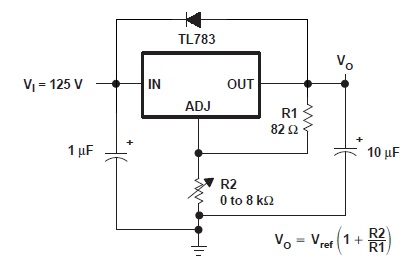

- Messaggi: 10067
Re: Concentrato Mark, in formato Coliseum!
Scusa Marco, mi era sfuggita questa tua richiesta, ecco la soluzione
TL783 = da 1.25v a 125v @ 700mA
tranquillamente disponibile in TO-220
http://docs-europe.electrocomponents.co ... c92316.pdf
http://it.rs-online.com/web/p/regolator ... i/6616232/
Con questo, usando un riferimento di massa elevato, ho visto regolare anche 400v

quindi questo schema qui?
ovviamente, stupidamente ho considerato la domanda come implicita, secondo voi potrebbe aiutare a togliere disturbi legati all'alternata questa soluzione?
Potresti provare in primis, se secondo te sono disturbi captati dall'alimentazione che gira nell'ampli, provare a mettere un condensatore da 10-50uf in parallelo a 1-100nf il più vicino possibile alla scheda dell'eq.
Per i regolatori visto che ti vuoi acculturare ecco un paio di link:
http://www.introni.it/pdf/Gli%20integra ... 986_04.pdf
http://www.febat.com/Elettronica/Elettr ... fissa.html
C'è anche lo schema con zener suggerito da Vicus.
Importante per levigare bene alternare un valore di condensatore "elevato" con uno più piccolo in parallelo proprio perchè più veloce a scaricarsi.( vabbè ma questo lo sapete già)

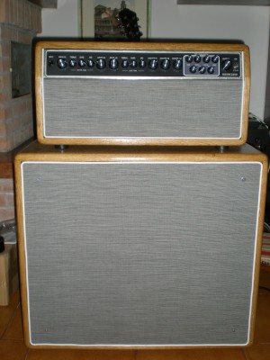

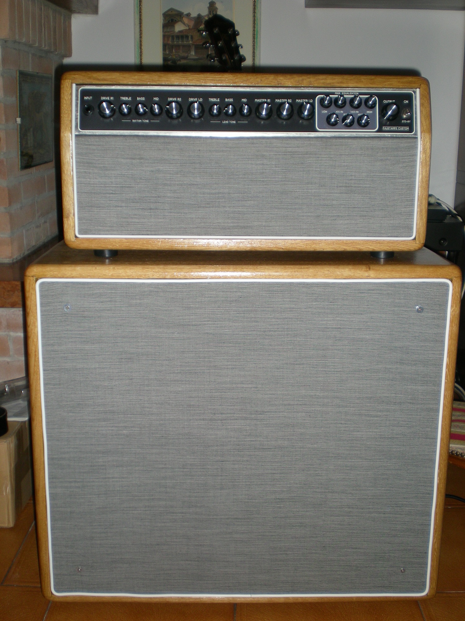

Ed ecco, finalmente lo stack completatoooo!
- mastrococco
- Garzone di Roger Mayer
- Messaggi: 1361
- Località: Cesena
Complimentissimi Marco!
grazie grazie...
in arrivo tra poco la gemellina da 100W
Veramente bella....complimenti Marco.
Ma alla fine funziona il sistema switching non hai dato più notizie in merito...
