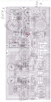

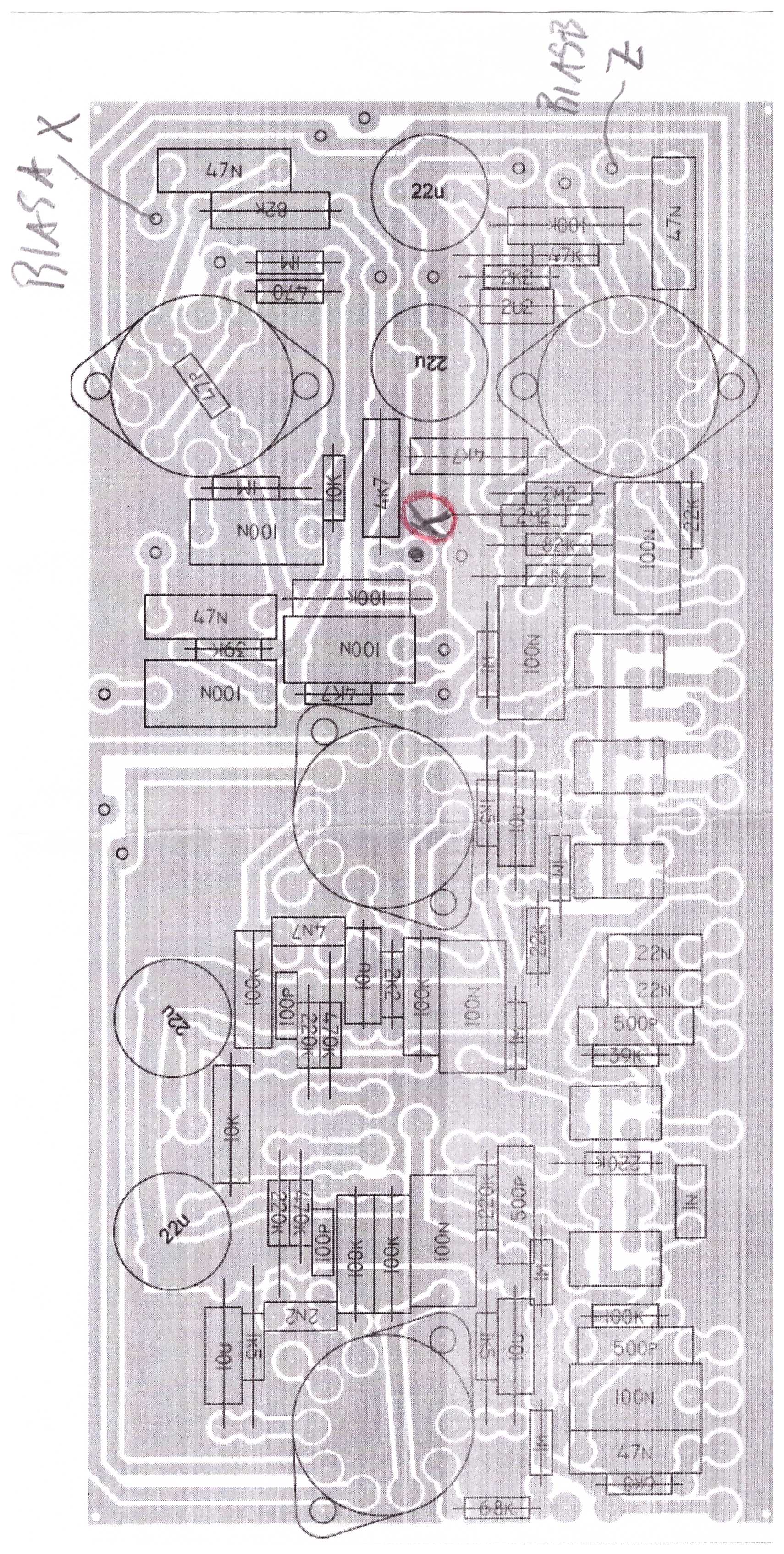

occhio al layout mio sul quale hai lavorato...li c'è un codice...di un Hahn da 12 euro adatto allo scopo

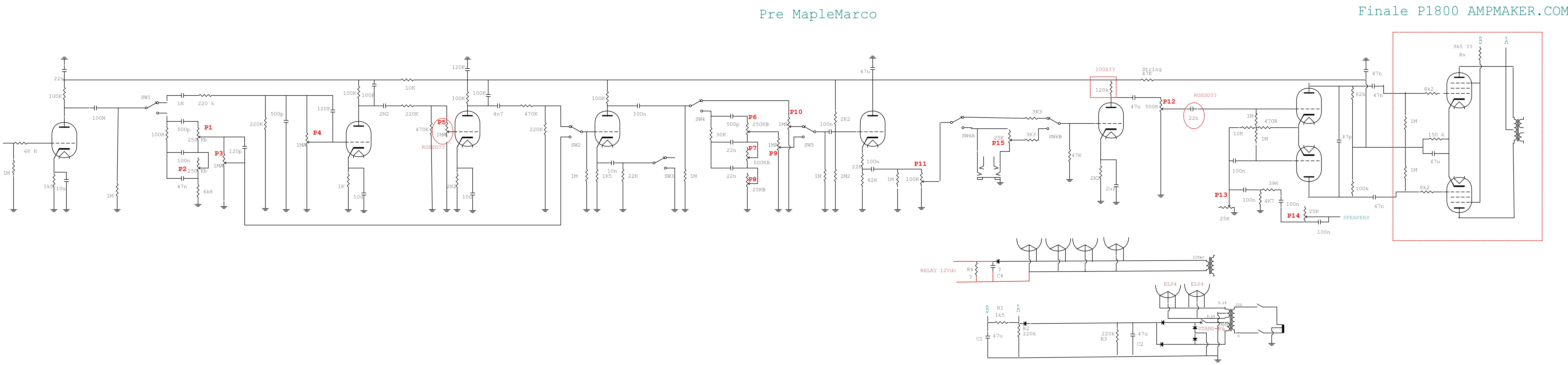

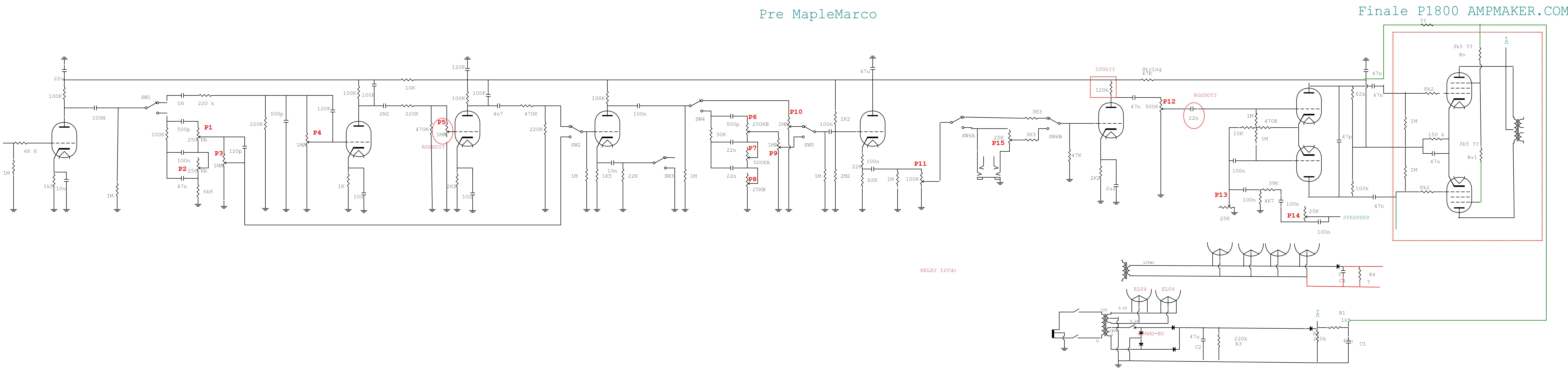

Re: quale kit per un amp da 18W
inMadout mi ha mandato i preventivi e visto che la differenza è poca prenderò quello un pò più grosso TA34M36.
Gli ho chiesto se ha un TA sia con l'uscita 6.3 che una da 12 V con 1.3A. Altrimenti devo mettere un piccolo trasformatorino come quello di MapleMarco (di cui non trovo la sigla...
ho ridisegnato lo schema dell'alimentazione inserendo l'interruttore Stand-by e inserendo un secondo TA per il pre e i relay.
onestamente non so fare i calcoli per dimensionare le resistenze, i condensatori e i diodi dei sistemi di raddrizzamento...5 anni di ingegneria...potreste darmi una mano?
per la tensione da inviare al punto B ho fatto i seguenti calcoli per dimensionare la resistenza Rv.
dai dati della EL84 ho una tensione di 250V e un assorbimento di 48mA.
raddrizzando 300Vac del TA ottengo (300*1.4) 420Vdc. per avere una tensione di 250 V per una corrente di 48mA dovrei avere una resistenza di 170/0.048=3541Ohm che ho approssimato a 3K5
Ma la potenza dalla resistenza dovrebbe essere W=V*I = 250*0.048= 12W?? non è un pò tantino??
Giusto??
Giusto??
se chiedi ad inmadout di farti l'avvolgimento nello stesso trafo, te lo fanno!
quindi avresti un trafo solo.
per la res di caduta in effetti....forse ti conviene abbassare l'anodica del TA!
conta però che dovresti mettere una res per una griglia, e una per l'altra...
quindi dimezzi il problema cmq...
e che la griglia non assorbe 48ma!! quella è la placca!
se può esserti utile ad ogni modo, in questo schema trovi un alimentazione per un finale PP in EL84...
http://guitar-gear.ru/forum/index.php?a ... h_id=22573
e tra l'altro i voltaggi sono buoni anche per il pre....è sempre di Mamma orange pure quest amp dopotutto!

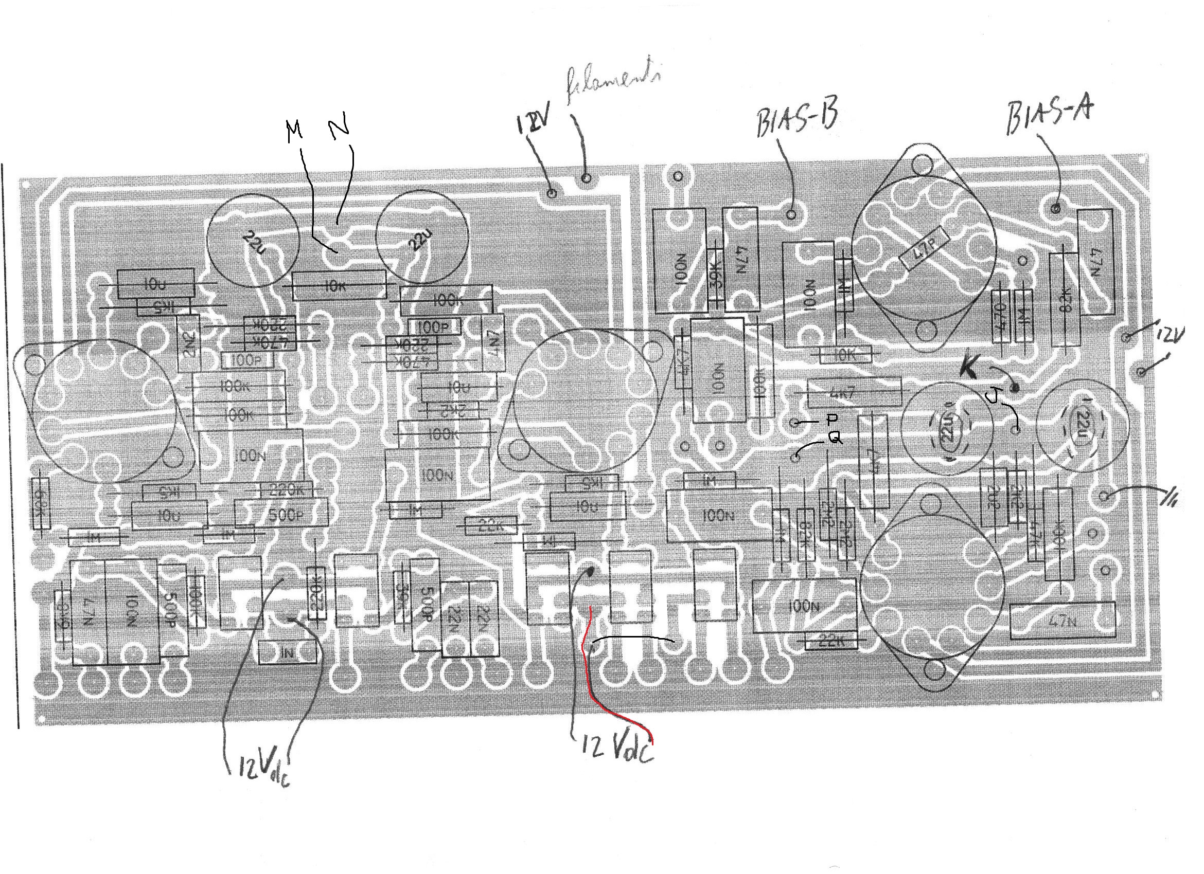

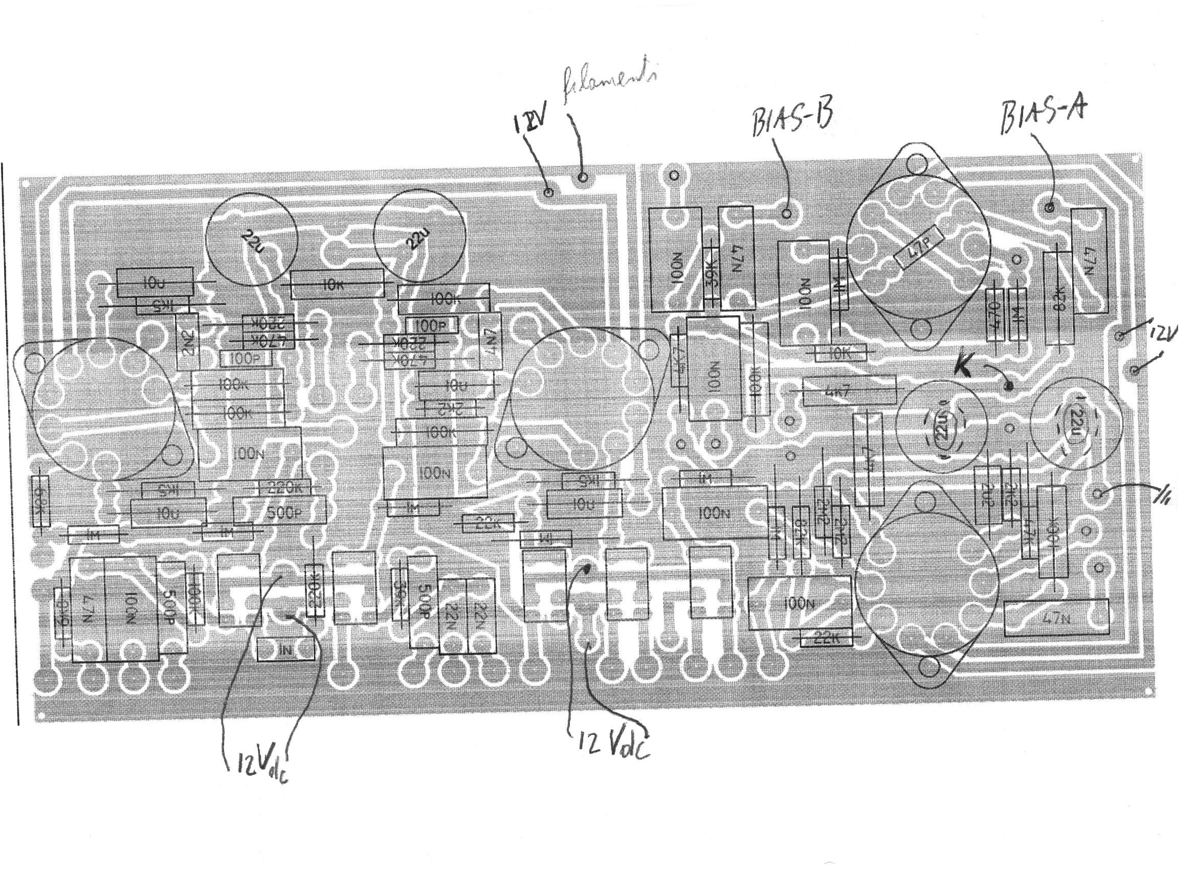

ieri mi sa che ho fatto un pò di confusione...
ho riguardato meglio la PCB e ho fatto qualche correzione.
se ho capito bene:
> il punto K è dove devo inserire la corrente Anodica di 500V continua (è questo il valore che mi consigli??)
> Bias A e Bias B sono i punti dove finisce la PI e da li mi collego alle valvole del finale (come nello schema Wamp03)
Se questo è giusto posso passare a dimensionare definitivamente il TA
se ho capito bene:
allora:
Questa pcb è pensata per tutti i gusti più uno
per quanto riguarda l'alimentazione...
noti tre coppie di punti (anodica e massa):
K-J
P-Q
M-N
questo perchè c'è la possibilità di configurare il filtraggio dell'anodica delle due coppie di valvole o in serie o in parallelo!
in serie significa che entri alimentando V4 e V3, filtro RC e alimenti V2, altro filtro RC e alimenti V1
in parallelo invece entri e alimenti da un ramo V4 e V3, e dall'altro ramo V2 che filtrata alimenta V1
uno si chiederà, perchè sto casino?
perchè se per caso hai un anodica troppo bassa, con tutti i filtri in serie ti ritrovi V1 sotto alimentata!
nel tuo caso, hai 280VAC, raddrizzati e filtrati con 50uF=in teoria 392 (e qui alimenti le placche delle EL83),
poi una resistenza di caduta (diciamo 220ohm 5W?) e filtri con altri 50uF= direi ad occhio e croce 385V con il quale alimenti sia le griglie delle finali, sia la scheda di preamp.
Quindi, puoi entrare in K-J e collegare P-Q a M-N!
(ovviamente se noti, 50+50 uf puoi farlo con un cap doppio. quindi l'alimentazione te la sbrighi Point to point!)
P.S. occhio ai relais che c'era un errore...corretto alla bell'e meglio su paint
P.P.S. i filamenti alimentali a 12.6V!
P.P.S. dove hai segnato la massa della pcb, in verità ci va la garza del cavo schermato dei cavo (stereo) che va al send-return. quella stessa garza dall'altro capo del cavo "porta" la massa ai jack S/R
questo concetto (della garza che porta massa) vale per tutte le uscite della pcb tranne per i TS (per quelli non serve schermatura)
P.P.P.S. la massa vera e propria, la PCB la "prende" dal punto J, che è collegato al famoso cap 50uf dal quale arriva anche K.
e da questo cap poi va allo chassis!
le masse messe in questo modo (a cascata) sono un importante lezione per evitare ronzii molesti!!
K-J
P-Q
M-N

questo è lo schema (considera solo il pre) che c'è nella pcb....
differisce dalla rocker per il clean, per il loop e per la PI!
in caso ti interessa la rocker 50, lo schema è questo
Grandeeee! Ora comincio a capire.
Domani aggiorno lo schema con il fnale.
Per alimentare i filamenti con 12,6 Vdc posso partire da 9 (9*1,4= 12,6) e poi i relay. Che ne dici?
Quale footswitch mi consigli?
Domani stampo la pcb...si comincia!!
