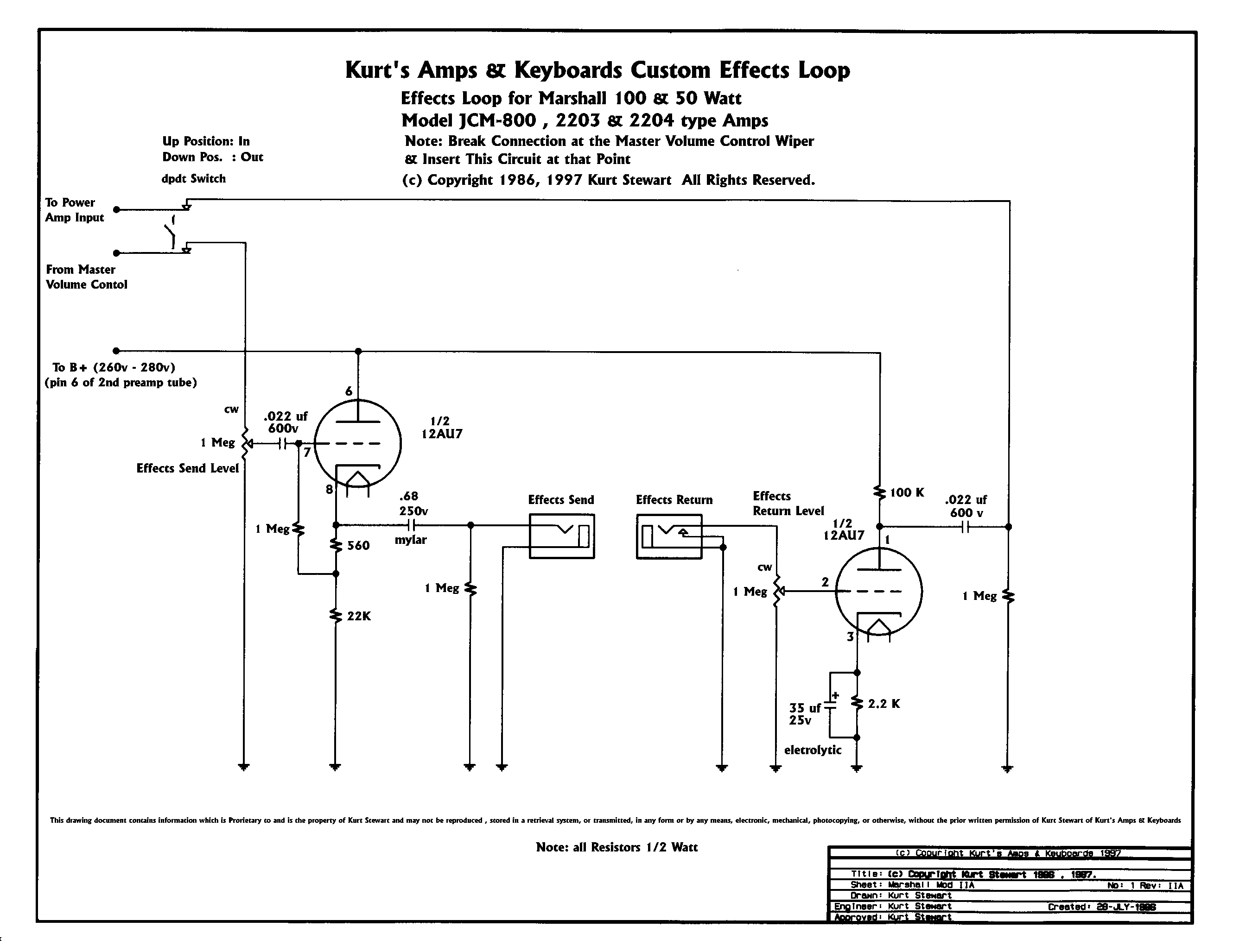

mi consigliate un send return valvolare o mosfet? quello dell jcm 800 2203 100w( recende edizione) mi sembra che sia a mosfet.. dove posso trovare uno schemino o ancora meglio un layout?

ciao ragazzi come va?? ormai è un po che ho finito l'ampli e mi ci trovo molto bene e vi ringrazio molto per l'aiuto che mi avete dato. Ora vedo che anche alberto come me sta pensando di portare allcune modifiche al so ampli e sono molto interessato ad esempio all'fx loop. un'unità esterna penso sia il top per non alterare l'estetica vintage del 2204 ! e ne vorrei costruire uno. questi dove si collegano?

Di solito i loop FX si collegano dopo il controllo toni, all'uscita del pre e prima del master volume.
Io sinceramente consiglio un loop FX a valvole, anche se colora leggermente il suono comunque non fa perdere tutta la dinamica di un FX loop solid state.
Forse a Mosfet in alta tensione funziona meglio, non ho mai provato personalmente...

Messaggio da aberto » 18/09/2012, 21:18
questo è il classico fx loop con ecc82... va bene così? quando non lo uso ho messo uno switc per ripristinare il collegamento inziale .. è azzardato mettere un ecc83 come le altre?
