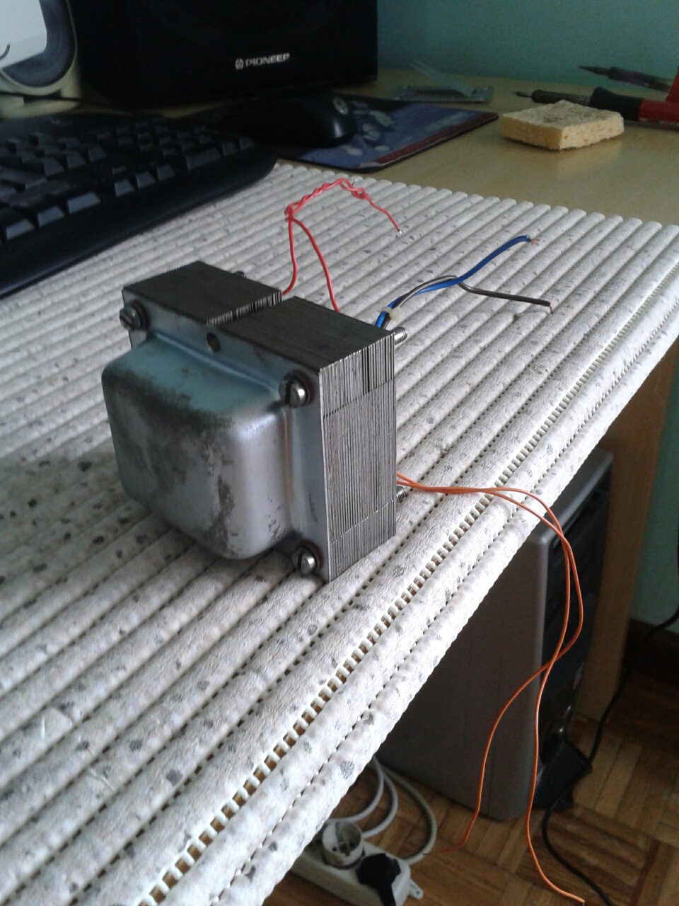

Posto qui un problemino che mi è sorto ieri sera mentre riciclavo un pacco di lamierini:
Il pacco è il famoso avanzato dell ampli Marshall, quello bruciato e sottodimensionato per capirci ed il nucleo misura 30x28..quindi ne deduco che siamo intorno ai 41-42W disponibili...
Ho provveduto ad effettuare un avvolgimento primario 0-230 ossia 1390 spire con filo da 0,355
Mentre per i secondari ho creato un avvolgimento da 0-270V un bifilare coln un filo da 0,15 ed uno da 0,8 (ero curioso di vedere il funzionamento creando un bifilare di spessori diversi :love_1: ) avvolgendo 1570 spire, più il 6,3 ossia 38 spire da 1,32mm
Ora il primario è l'avvolgimento più interno, poi ci sono l' HV e piu esternamente i filamenti.
Siccome dovevo finire un pò di rocchetti avanzati a casa, ed il filo per l'anodica e i filamenti non bastava ho dovuto fare 2-3 giunture, comunque isolate...
Il primario invece è tutto filo nuovo e un unico pezzo senza giunture...
ECCO IL PROBLEMA:
Quando chiudo il pacco senza serrare le 4 viti dei lamierini, tutto funziona perfetto, le tensioni ai secondari sono perfette ossia 0-273V e 0-6,5V e anche stranamente silenzioso...
Nel momento in cui invece serro il pacco, la tensione al secondario mi scende stranamente a 230V e i filamenti a 2,7V
Essendo presente in entrambi i secondari suppongo a questo punto che il problema sia al primario. :hummm_1:
che comunque dovrebbe essere l'avvolgimento più "sicuro" dato che è il piu interno e con filo nuovo senza gunture...bah
Nel momento in cui allento leggermente le viti le misure tornano prefette come da progetto :ohhh:
Premetto che i lamierini non fanno fatica ad entrare nel rocchetto, non devo forzarli perchè come spazio chi sto bene...
Cosa mi consigliate? quale potrebbe essere il problema?

Messaggio da MapleMarco » 25/09/2014, 11:18
la lama centrale delle E probabilmente stringendo le quattro viti, spancia!...
capita quando le E entrano troppo facilmente...
Hai presente come uniscono due mazzi di carte i croupier di las vegas? :face_green:
più o meno la stessa cosa...
magari non è quello, ma a me è successo così e ho dovuto mettere un foglietto di cartoncino per ridurre la sezione dell'alloggiamento dei lamierini nel rocchetto così i lamierini restavano più compressi al centro!

Adesso provo. ..mal che vada tolgo tutti I lamierini e verifico le condizioni del rocchetto...che non si sia accidentalmente deformato anche se sinceramente mi sembrava..

Ho smontato il pacco, ho pressato un pò le spire e le ho anche spruzzate con un pò di vernice...
Probabilmente su una spira dei filamenti c'era un angolino spellato che toccava qualcosa che non doveva toccare... boh...rimontato, ed ora è perfetto con la calotta fissata...Ora al contrario di prima rimane anche bello fresco dopo 15 minuti :love_1:
Che dire... esteticamente non è uno splendore come i tuoi, ma penso che al contrario di prima (marshall JTM30) sia molto piu sicuro e funzionale...ora non risulta più sottodimensionato per 2 el34 (come lo era prima) ma sarà destinato sicuramente ad una coppia di EL84 per un progettino HIFI o meglio HI Fun, come lo definisce Kagliostro :lol1:

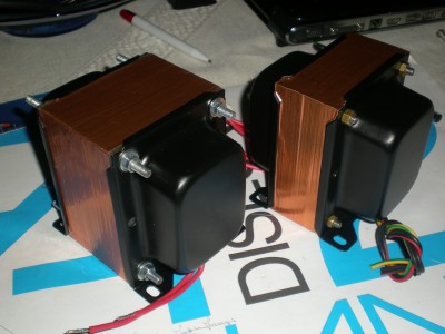

Messaggio da MapleMarco » 25/09/2014, 17:54
Apppppproposito di belli da vedere :face_green:
c'ho dato dentro con la schermatura :face_green:
pasqua86
Messaggi: 681
Località: Provincia di Padova
Re: Come mi riciclo un trasformatore?!
Messaggio da pasqua86 » 25/09/2014, 17:58
Ottimo!
Belle belle le calotte :numb1:
Messaggio da MapleMarco » 25/09/2014, 18:21
sono quelle di novarria...
effettivamente bisogna riconoscergli che costano poco e in 2 giorni ce le hai a casa! :hummm_1:
Messaggi: 9949
Messaggio da Kagliostro » 25/09/2014, 18:41
La schermatura in rame, in un primo momento, mi era sembrata un po' azzardata
Poi ci ho pensato su e ho concluso che non dovrebbe essere fonte di problemi
se è vero che i lamierini è consigliato non siano uniti tra loro elettricamente
come invece succede sui trasfo economici che invece delle viti hanno il pacco serrato e saldato
è anche vero che ci sono trasfo con finitura simile a questa
Quindi la tua banda in rame in quella posizione dovrebbe essere solo di arricchimento
In conclusione veramente belli :numb1:
Messaggio da MapleMarco » 25/09/2014, 20:11
tra rame e lamierini c'è dello scotch carta comunque!! :face_green:
ha solo fini estetici più che di schermatura....lo confesso :face_green:
Messaggi: 9949
Messaggio da Kagliostro » 25/09/2014, 21:18
No, fa anche da schermatura, se lo colleghi a massa

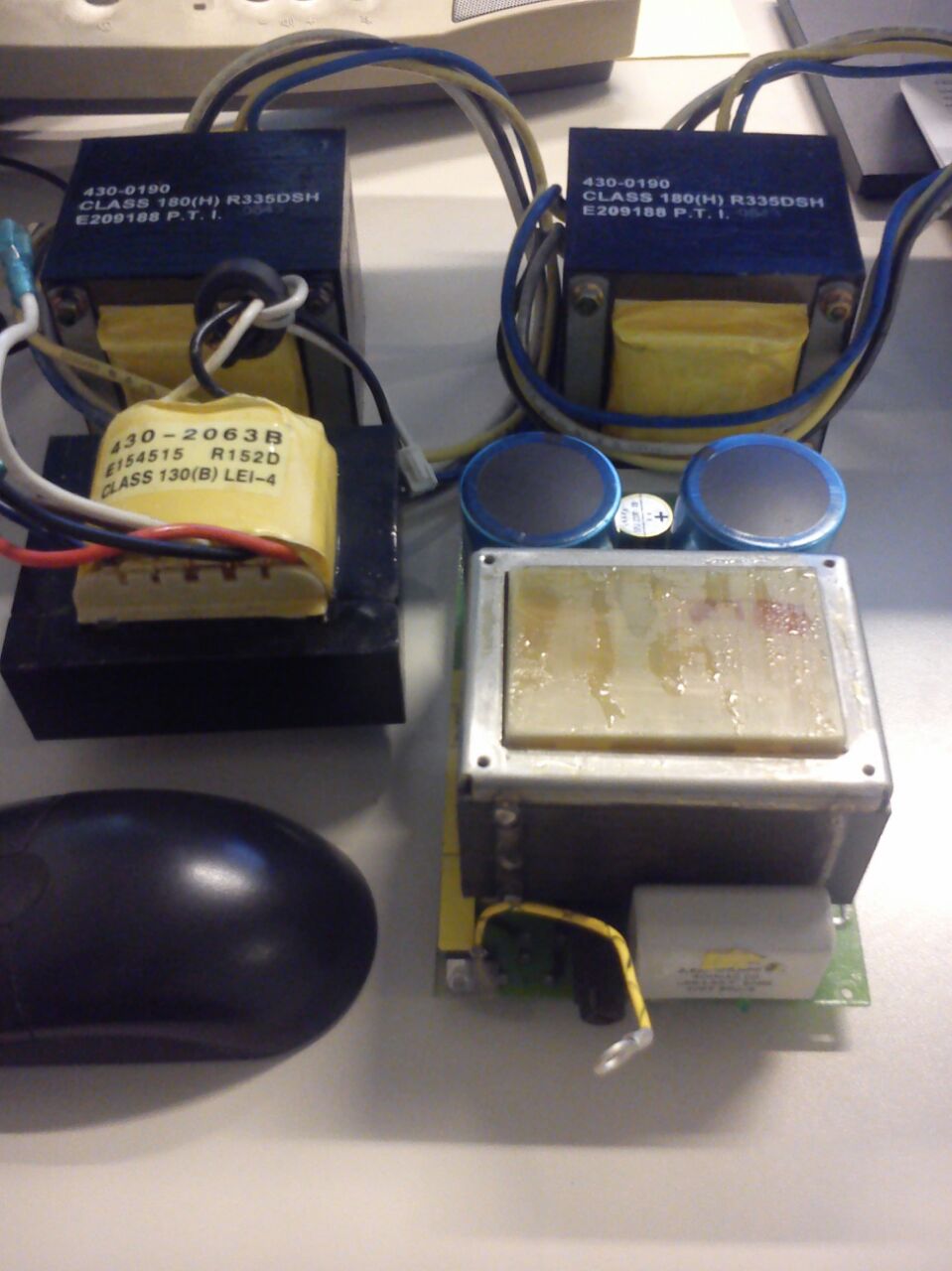

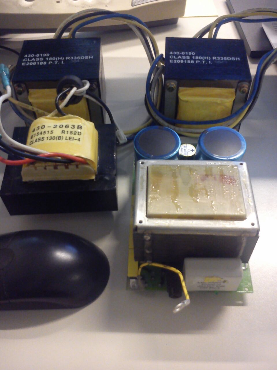

Salve a tutti,
è il mio primo post, mi presento, sono Andrea da Genova, e con un amico abbiamo intrapreso la piacevole avventura di provare a costruire due amplificatori valvolari per chitarra: essendo il nostro primo tentativo abbiamo scelto di utilizzare lo schema del P1800 di ampmaker.com, superdocumentato, e per venire incontro al tipico tratto dei genovesi (ehm) stiam vedendo dove sia possibile fare un po' di economia, e imparare qualcosa di utile per il futuro; mi sto quindi informando se costruire da noi i trasformatori, sfruttando parti recuperate qui e la', sia una cosa fattibile; la buona volontà e il tempo da perdere ci sono, vi chiederei un aiutino per capire se e cosa io possa sfruttare dei trasformatori che ho a disposizione:
provengono tutti da ups dismessi, quindi trasformano verso il basso, e dalle mie letture notturne del vostro forum ho imparato che, smontandoli senza distruggerli, potrei riutilizzare le lamelle e il rocchetto; il filo di rame, invece, lo posso riutilizzare, oppure durante la costruzione industriale attraversa processi che lo rendono irrecuperabile ?
ho provato a leggere il manuale del Giunchi, con l'obiettivo di arrivare alle specifiche che mi occorrono per costruire i trasformatori secondo lo schema di ampmaker (numero di avvolgimenti, diametro del filo, dimensioni del nucleo, ecc,), che sono i seguenti:
TA: primario 230V, secondari 0-275V e 0-6,3V
TU: 8 kohm primario, 8 e 16 ohm per gli speaker, 15-20 W
senza pretendere la pappa pronta, mi chiedevo se, essendo un amplificatore molto diffuso, non fossero già presenti nel forum in qualche post le specifiche per costruirli; ho usato il tasto cerca, ma le chiavi di ricerca che uso producono un sacco di risultati, e fino ad ora non ho trovato qualcosa in merito.
vi ringrazio per l'attenzione, ed estendo a tutti i complimenti per questo forum,
saluti
andrea
