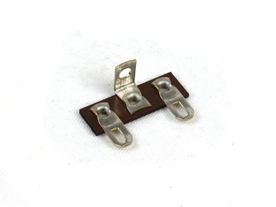

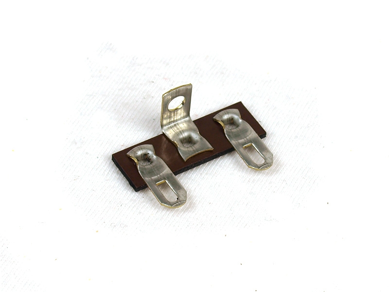

Per le 68k più le avvicini ai pienidi delle valvole meglio è..
Compra due di questi:
Li avviti sul bullone dello zoccoletto di v1 poi metti le 68k dirette sullo zoccolo e i cavi sul terminale, hai pure il punto massa per collegare la schermatura dei cavi.. perché tu stai usando cavi schermati vero? :mang:
stefano915
Messaggi: 389
Iscritto il: 20/06/2012, 21:50
Re: conversione jcm2204 in jtm50
Messaggio da stefano915 » 31/01/2017, 21:17
Bella soluzione ! In realtà ho fatto un po di spazio sulla board, ma mi mancherebbero un paio di turret, cmq e' piu bello come dici tu! Per il cavo schermato, si si l'ho sempre usato.. Almeno su questo mi son salvato :lol1: :ang:
