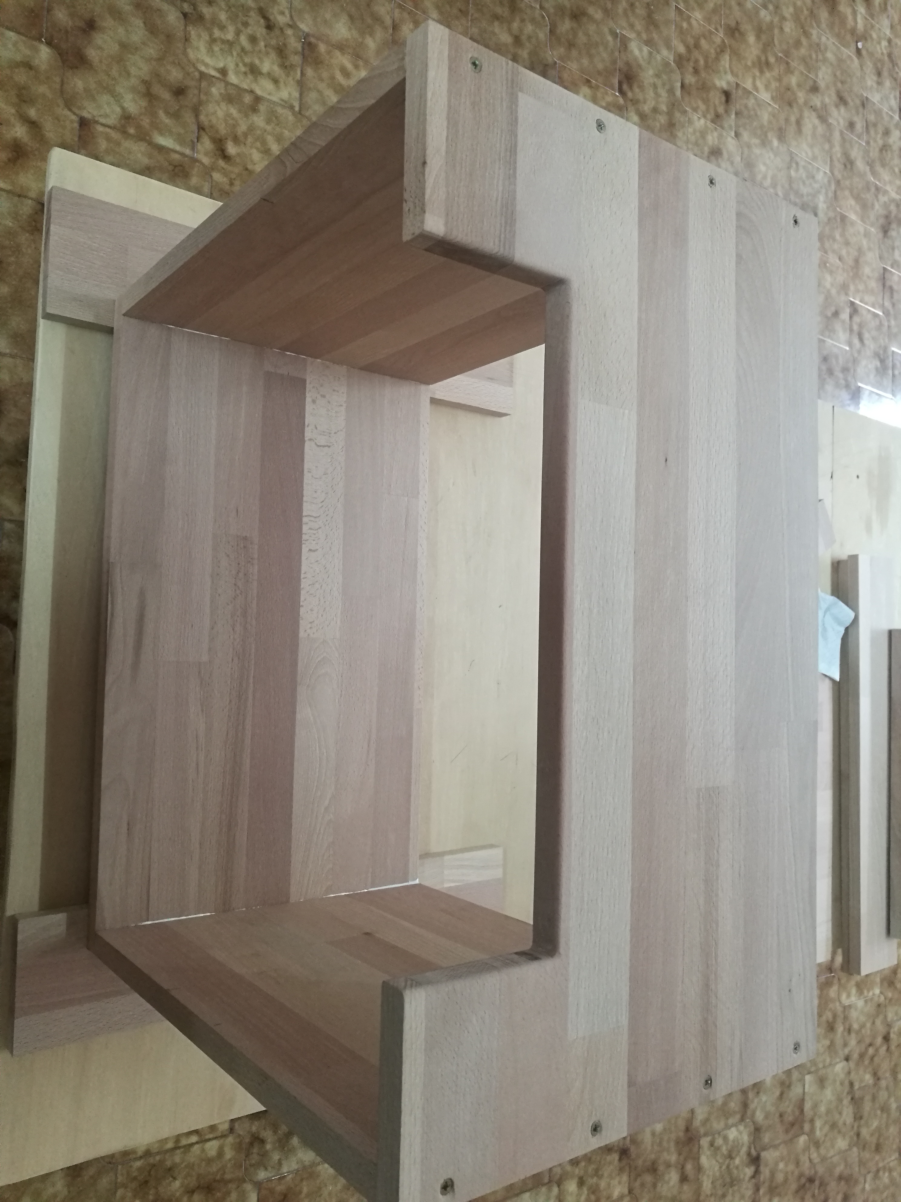

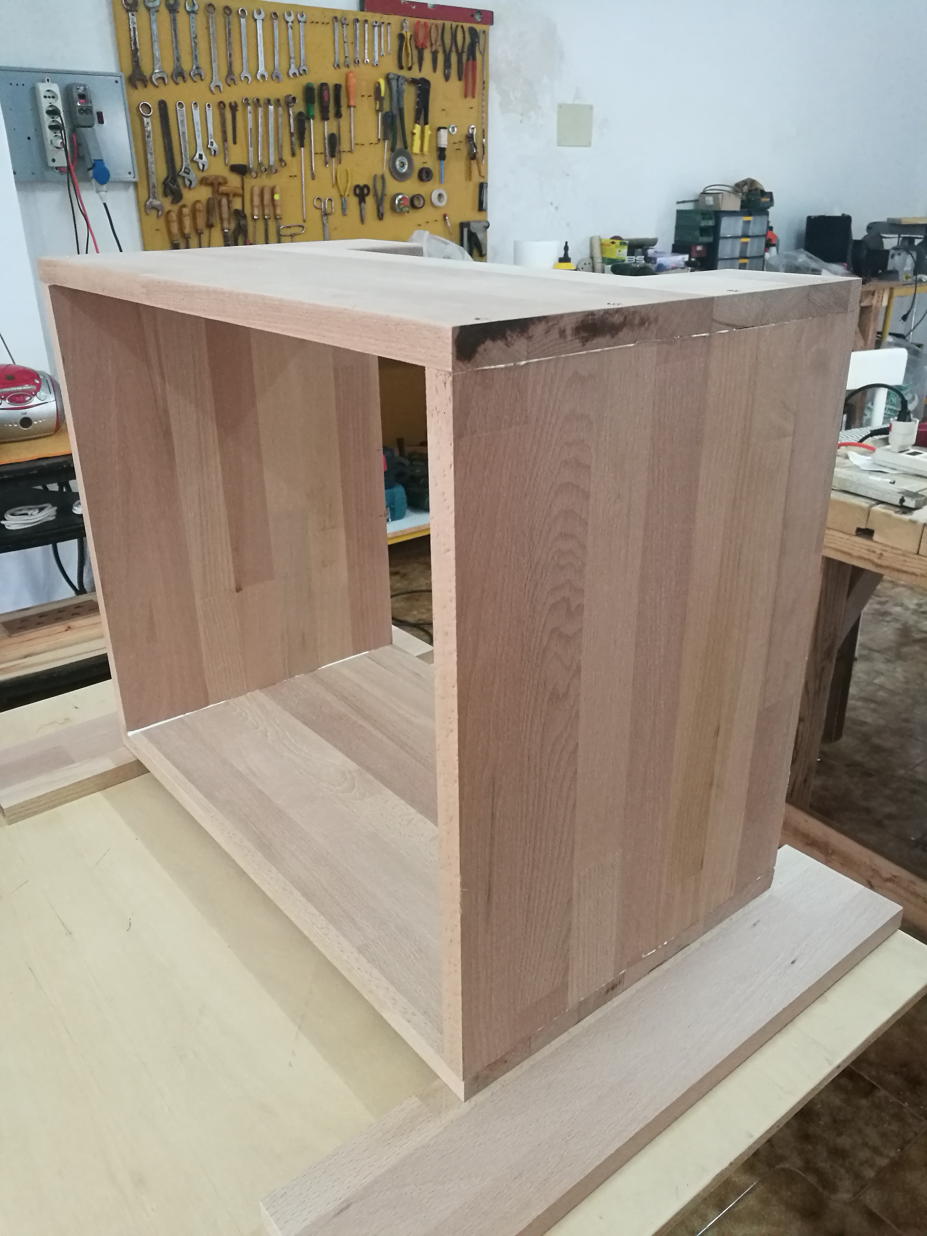

Ah perfetto così allora.. intanto, nel frattempo che arrivino tutti i componenti, mi porto avanti con il cabinet.. lamellare di faggio lasciato a vista legno.. per ora attendo che la colla asciughi

Tanto di
,darpix!
Che bel lavoro,ordinato,pulito,bello davvero!Per quel genere di lavori se vuoi consigli chiedi a gente tipo mastrococco.
Vedo allora che c'è spazio per un bel 12",se l'occhio e le proporzioni non mi tradiscono.Potresti provare con i Jensen, molto "fenderiani" , ne avevo un paio in un vecchio clone bassman e non erano male,ma più o meno costano uguali, come i weber:ci sono i costosi e quelli un po' meno.
Potresti chiedere opinioni qui sul forum su questo argomento,l'esperienza sicuro non manca.

Si ho parlato di 5e1, 2, perché non stavo trovando quello che mi serviva e chiedevo se fossero uguali, anche se poi mi sono risposto da solo
ora trovato il suo con tensioni normali, procedo all'ordine.. si come misure è un 55*45*30 finito.. è una via di mezzo tra il tweed deluxe e il blues (junior mi sa).. quello verrà con viti a vista dorate, come da foto, sopra e sotto e basta, angolati e piedini dorati e maniglia in legno.. grillcoatch davanti beige stile fender e logo fender.. si ho visto i jensen ma ho sentito parlare meglio dei weber, tecnologia diversa e suono simile, si dice..

Si, hai ragione tu per i ckni e sentendo le comparazioni lo Jensen è più aperto e brillante, il weber sembra intubato.. no, lo lascio a colore legno.. vado di trasparente e basta.. avrei voluto farlo con gli angolari a incastro, ma non sapendoli fare bene, ho optato per queata soluzione.. se lo avessi foderato lo avrei fatto in compensato di betulla.. comunque per ora lo lascio come da progetto, le modifiche, se le faccio, verranno dopo
