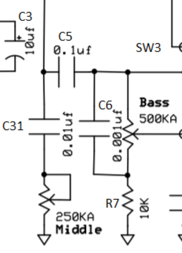

Ragazzi il potenziometro medi credete che debba avere il pin 3 a gnd o scollegato?

Ciao, se parli del potenziometro dell’immagine allegata, vanno collegati tutti i pin del potenziometro come indicato. Se non metti a massa il potenziometro, perdi il controllo dei medi.

Sono d'accordo Robi, tuttavia lo trovavo sempre scollegato negli altri schemi e mi chiedevo se fosse disabilitato

Puoi scollegare il pin verso il condensatore, ma il riferimento a massa va messo sempre, così come il wiper verso il condensatore.
