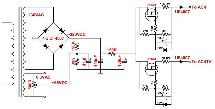

anche se a me la parte della rettifica non serve in quanto per alimentare i due circuiti userò un unico TA
(recuperato da una radio Stereo della Graetz)
l'idea è quella di realizzare l'AC4 e l'AC4TV con il PS ma senza la parte raddrizzatrice
La parte raddrizzatrice sarà su una board a parte dalla quale la DC "grezza" sarà indirizzata verso i due circuiti
Ho previsto di inserire un Humdinger e di elevare di circa un 60V la tensione dei filamenti che comunque restano in AC
qui sotto la mia bozza di PS
La presenza dei due Gyrator seguiti dai due UF4007 è fatta con l'intento di ridurre il ripple evitando per quanto possibile che le dinamiche di funzionamento di un circuito vadano ad interferire con quelle dell'altro
Penso di fare in modo che i due canali possano essere accesi indipendentemente l'uno dall'altro o contemporaneamente, all'ingresso credo di prevedere la possibilità di mettere in parallelo i due circuiti

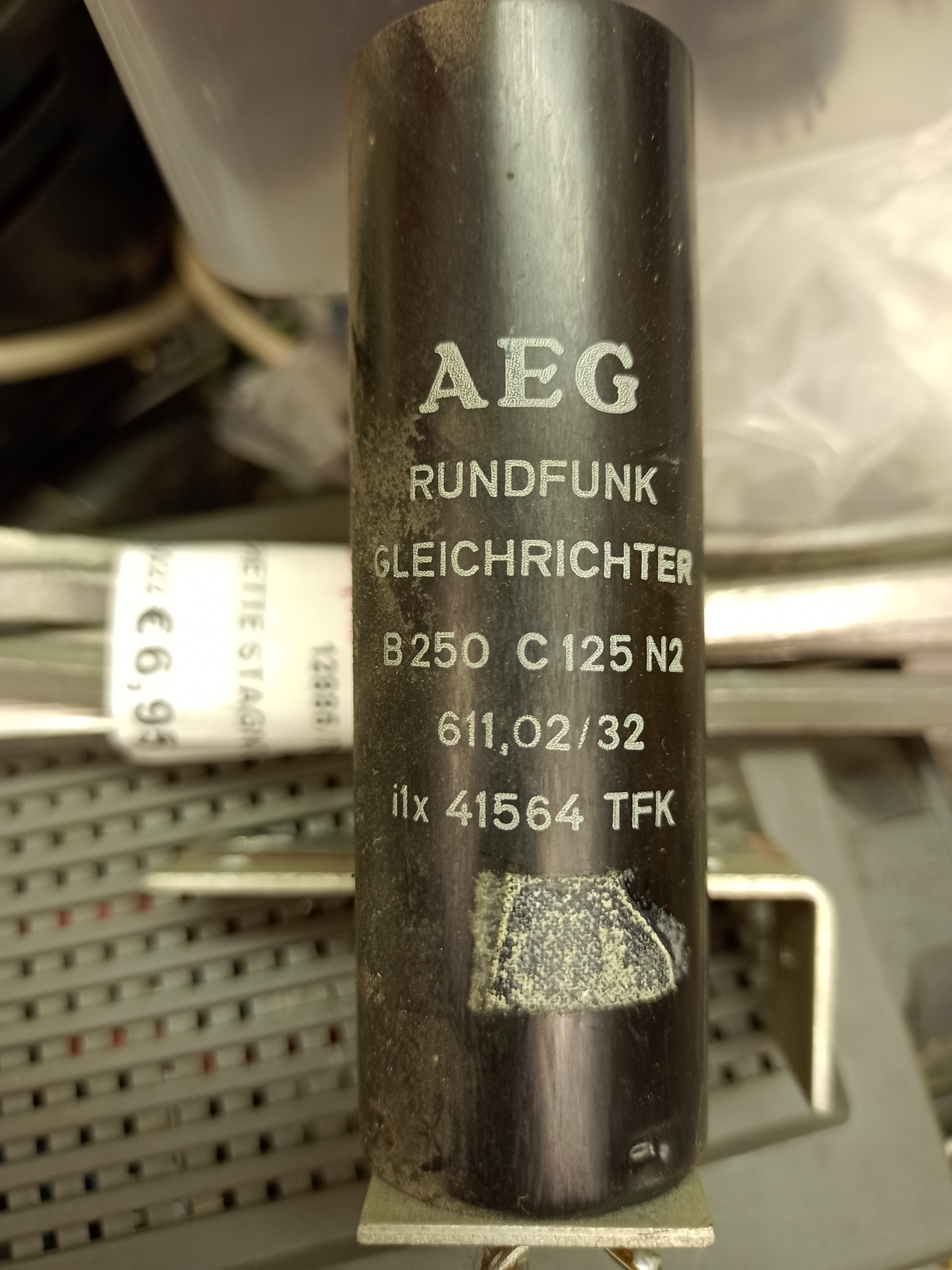

Ah, un particolare, sullo schema della radio il TA ha una tensione alternata di 230VAC mentre subito dopo il raddrizzarore vengono indicati 270VDC
Nel circuito è presente uno strano ponte che non ho mai visto (somiglia ad un doppio elettrolitico) e non so con che tecnologia sia realizzato per cui, usando un ponte con 4 UF4007 ho calcolato un'anodica approssimativa di 320VDC

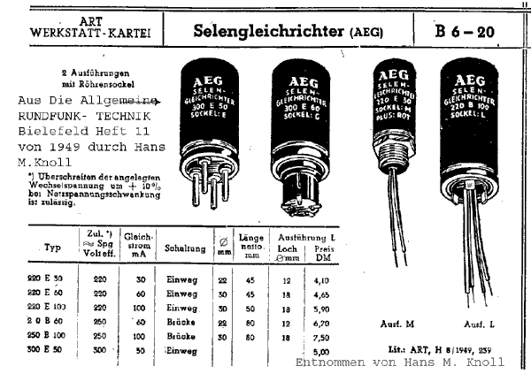

Qualcuno conosce questo vecchio tipo di ponte raddrizzatore ?
Re: Cerco consigli per un piccolo SE stereo da chitarra
Messaggio da robi » 24/09/2022, 18:09
Ciao Franco, è un raddrizzatore al Selenio:
Messaggio da Kagliostro » 24/09/2022, 18:22
Eh, sospettavo, ma tutto quel drop mi ha disorientato

Mi è stato consigliato caldamente da chi ne capisce molto più di me in materia, di posizionare lo zener del circuito gyrator in modo diverso da come lo vediamo dal libro di Merlin:
Dovrebbe essere più sicuro in questo modo.

OK, grazie Domenico
Modificherò lo schema di conseguenza
(e cercherò di informarmi sul perché, giusto per capire)
Messaggio da robi » 25/09/2022, 9:19
Ciao, sì lo zener (tipicamente da 12V, ma bisogna vedere la massima tensione Vgs ammessa dal mosfet) serve a non superare la tensione massima ammessa fra gate e source. Merlin lo ha omesso?
Messaggi: 2077
Messaggio da Dom » 25/09/2022, 9:24
Ciao Franco. Mi è stato spiegato il perchè, ma mi ricordo soltanto che messo in quel punto è più efficace.
A me sembra buona l'idea di mettere 2 diodi dopo i gyrator per "isolare" i due rispettivi canali. Hai la possibilità di mettere su uno schema del PSU completo? Te lo chiedo solo perchè mi piacerebbe seguire meglio tutto il progetto.
Hai valutato la possibilità di mettere un feedback anche fisso?

robi ha scritto: ↑
25/09/2022, 9:19
Ciao Robi. No, Merlin lo ha disegnato ( come posizionamento ) sotto al cap elettrolitico. Mi hanno spiegato che la funzione è più o meno la stessa, ma posizionandolo tra gate e source va molto meglio.
Messaggio da Kagliostro » 25/09/2022, 9:56
Grazie a tutti e due per le spiegazioni
Per quanto riguarda il PS completo ...
In pratica quello disegnato da me è una parte del PS (in comune tra i due circuiti) che va a sostituire da una parte (AC4) la parte di rettifica a Valvola mentre dall'altra (AC4TV) una rettifica FW a due diodi + CT
Per il resto ognuno dei due circuiti (AC4 & AC4TV) mantiene il suo PS con i valori dei componenti invariati
AC4TV
AC4 con Vibrato (originale AC4 + Mod)
Che è una versione con oscillatore tipo Fender adattato e potenziometro per il controllo del livello dell'originale AC4
AC4 con Vibrato Originale
Con questo PS aggiunto ho cercato di emulare le modifiche che di solito si fanno sui piccoli SE (5F1 - 5F2A et.) per limitare l'Humm, che non sarà mai assente del tutto trattandosi di circuiti SE
La maggioranza delle realizzazioni che inseriscono una Choke lo fanno mettendone una reale, visto che il Gyrator sia nelle emulazioni, sia in pratica, lavora bene, senza stare ad ordinare delle impedenze ho pensato di usare questa soluzione
Non mi vengono in mente altre soluzioni tecniche da mettere in atto con lo scopo di ridurre l'Humm, se vi venisse in mente qualcosa, son qui (e ringrazio)
