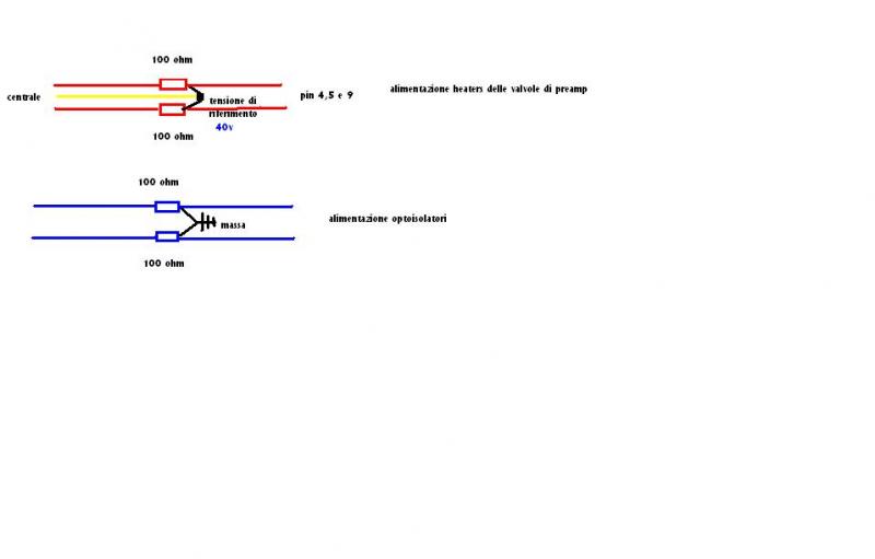

Mi sono arrivati i trasformatori, per la slo con i filamenti 3,15 - 0 - 3,15 .
Una cosa.. ai filamenti che alimento in alternata posso mandare i due capi con 3,15 e 3,15 , uno sul pin 9 e uno sul 4 e 5, oppure devo accoppiare i due 3,15 insieme e mandarli ai pin 4 e 5 e mandare lo 0 al pin 9?
Oppure devo farli passare per un partitore come c'è nel disegno della galleria di Massy?
kirk 78
Messaggi: 128
Iscritto il: 09/05/2006, 21:52
Re: Tutorial Clone SLO per Massy
Messaggio da kirk 78 » 02/07/2006, 21:49
Scusa massy se sto ancora su questo discorso ma volevo capire bene cosa succedeva, ho chiara la parte da raddrizzare e mandare a v1 e v2, poi il resto lo mando al partitore e quindi al resto delle valvole, ma cosa centrano i 40 v  ... non mi è molto chiaro, e quando lavoro con l'alternata è indifferente quale dei due fili mando ai filamenti 4,5  e 9  , mentre con la DC 4,5  al +  e 9 al -,
Giusto?
Grazie      :ops: :ops: :ops:

Messaggio da massygt6 » 02/07/2006, 23:49
il secondo punto è ok.
il primo punto, i 40v, sono una tensione di riferimento che se guardi gli schemi e i layout su sloclone sono chiaramente specificati. servono a riferire i filamenti nn a massa ma ad una tensione, quei quaranta volts appunto. fa meno rumore, nulla di piu...

Messaggio da kirk 78 » 03/07/2006, 18:40
sullo schema slo100 redraw, è indicato come d, ma non va nel punto d che è la corrente delle finali (497v di tensione), non centra niente con quella...
Va quindi a massa cioè nel pin 9  delle 12ax7,giusto?
Un altra cosa: per gli optoisolatori, nel bridge rectifier mando semplicemente i 3,15 + 3,15 ed ecco che mi escono i 6,3 dc...
Un ultima cosa: tu hai messo l' LDR 5 nel tuo progetto?
Toglie il suono pulito nel canale OD, una delle caratteristiche soldano però?
Ancora grazie
Sono in fase di assemblamento e voglio chiarirmi tutto

Messaggio da massygt6 » 03/07/2006, 19:58
è giusto il riferimento a D...quei circa 40-50v si ottengono tramite un partitore, ma li ottieni dall'anodica rettificata, che è circa 490v.
tutto qui...se guardi il layout puoi vedere sull pcb di alimentazione 2 resistenze ed un condensatore che formano questo piccolo circuitino a cui riferire il centrale filamenti.
se nn vuoi avere rumore del tutto, alimenta i filamenti in DC e sei a posto per la vita.
non ho messo il 5 optoisolatore, magari piu in la ci provo, ma nn credo che dara grandi benefici, anche perche uso i 2 canali in modo tale che questo effetto è veramente impercettibile.
