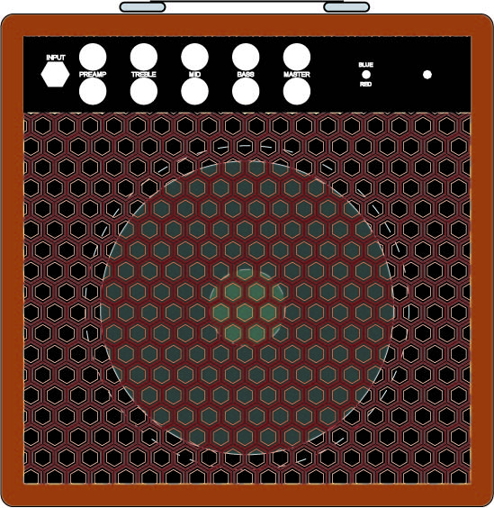

Ottima idea per R18 e R19!  Non so perchè ma non ci avevo pensato! Invece per C23 ci avevo pensato ma non ci sta in quel modo. Comunque con R18 nell'altra posizione guadagno un sacco di spazio!

Lo penso anche io, anche perchè con 25W splittabili a 12W e sopratutto il cono da 10" (alnico..) si tira subito fuori IL SUONO.

una info: come li fai gli innesti a coda di rondine sul case? sono importanti o si può fare anche senza secondo te?

L'incastro finger joint ancora non so se riuscirò a farlo. Sicuramente il mio obiettivo è quello di fare il cabinet in mogano o noce o comunque un bel legno da vedere perchè sarà a vista, quindi il finger joint deve essere perfetto altrimenti fa schifo a vedersi. Se proprio la cosa si fa dura parlo col mio falegname e vediamo che succede. Al momento ho finito anche la partlist e il costo finale è di 439 euro. A questo si deve aggiungere SOLO il costo dello chassis che devo ancora capire come realizzare.

Oggi ho confermato l'ordine dei trasformatori per l'ampli. Non appena arriveranno farò fare lo chassis in cnc e ordinerò il resto dei componenti.. Se tutto va bene a fine Luglio dovrei accendere l'ampli.

parlo solo di estetica, ma pensare di mettere lo chassis in verticali per avere tutte le manopole in alto? mooooolto vintage..

L'ho pensato, ma preferisco rimanere sul semplice, anche perchè sto ipotizzando di tenerlo come testata per un pò di tempo per provare diversi coni, prima di realizzare il cabinet definitivo col cono definitivo.

Ieri sono arrivati i trasformatori avvolti da Beppe Delbini.. Ho preso le misure di tutto e ho disegnato i fori per il montaggio sul progetto dello chassis. Lunedì dovrei andare in carpenteria a portare il disegno dxf dello chassis in modo che possano farmelo perfetto. Il passo successivo saranno le pcb, che realizzerò con un bromografo che sto ultimando. Ma tanto non c'è fretta perchè comunque è un progetto da ultimare in diversi mesi.
