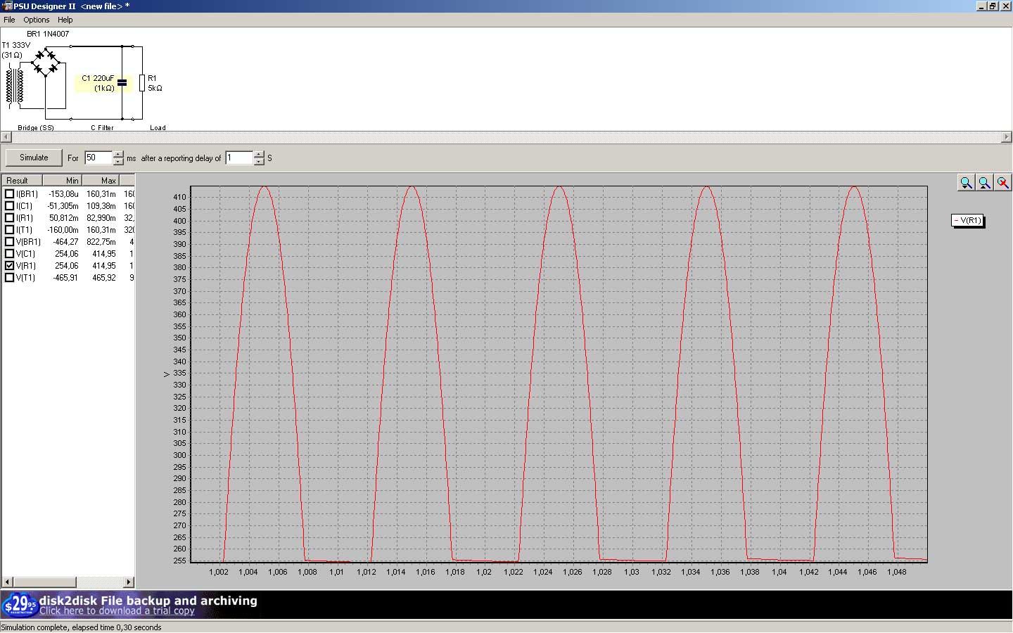

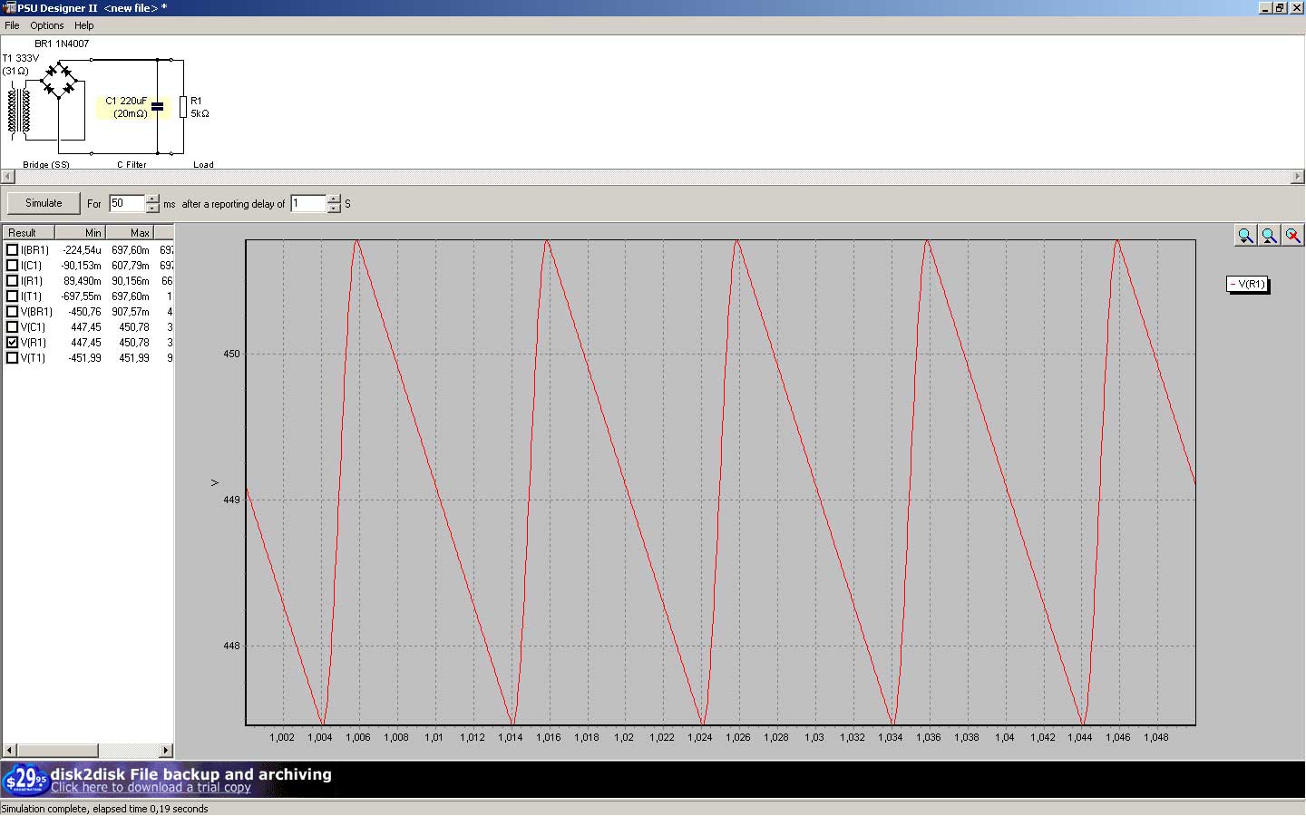

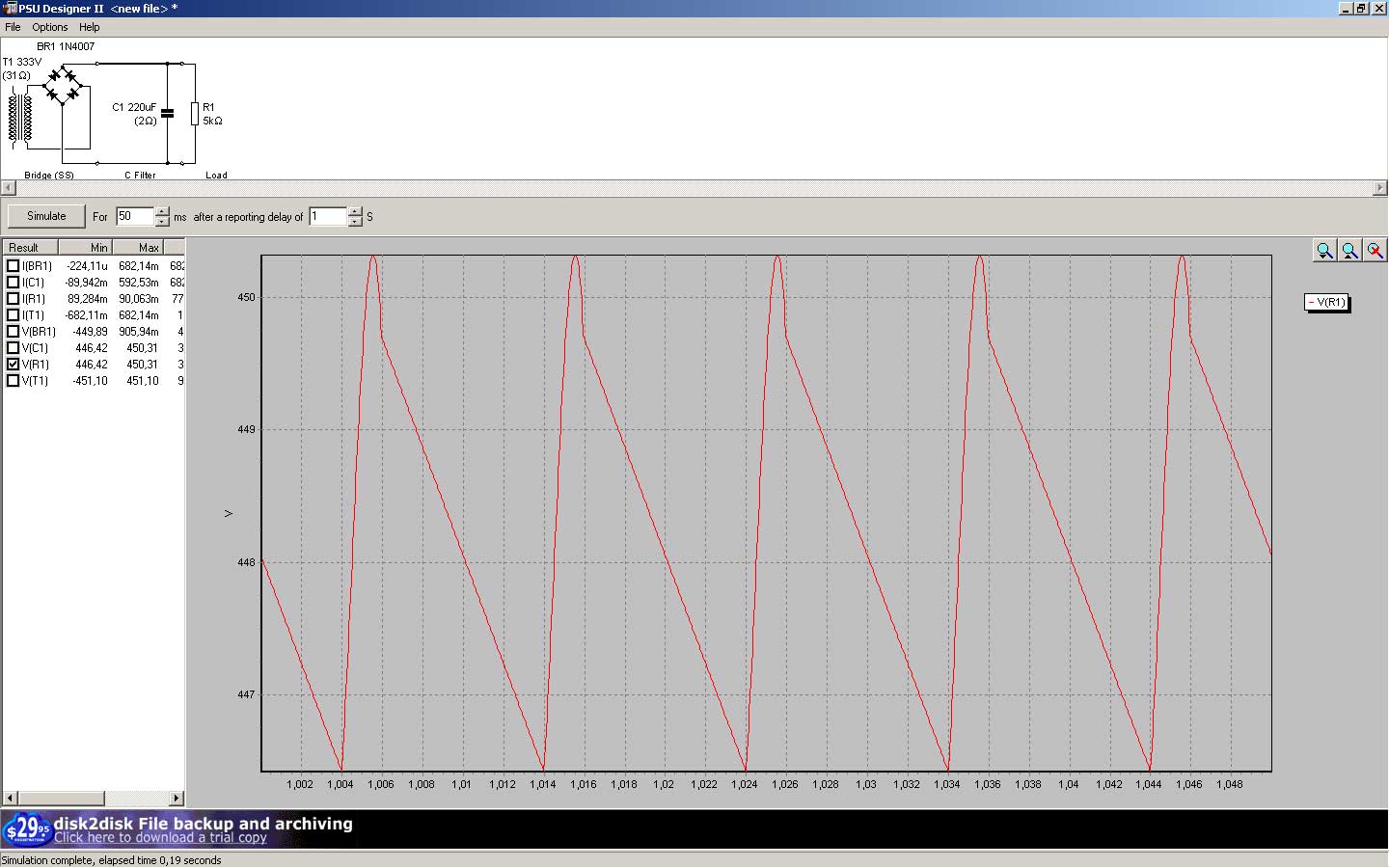

Luix, sono due volte che svicoli parte del discorso:
prima hai parlato delle due board differenti con le resistenze al 5% di differenza.. Ora parli di ESL..
e quando ti dico che cambiando due cap di alimentazione sul pre cambia il suono?
Poi cosa ci azzecca la choke con la ESL? Che condensatori conosci con 1k di ESR???? hanno tutti da qualche decimo di ohm a una decina di ohm al massimo.
Fatti una simulazione con PSU designer usando condensatori con ESR 10 ohm e 0,2 ohm.. guarda il ripple in uscita........
luix

Scusa capo ma non l'hai tirato tu fuori il discorso della ESL (induttanza serie equivalente) dei condensatori che darebbe battimenti in campo audio????
Col simulatore ti ho dimostrato che anche con  ESL superiori a quelli normali (quindi frequenze di battimento inferiori) comunque il battimento è a frequenza ben olte i 100kHz che probabilmente neanche gli animali riescono a sentire...
La ESR l'ho messa appunto esagerata per esasperare il comportamento negativo, lo so che di solito è almeno 1000 volte più bassa ma cosi i picchi di risonanza sarebbero più alti...
Che parte del discorso ho svincolato? A me pare che di elettronica non ne mastichi molto...

Questo è il circuito completo di alimentazione della slo...
In pratica ho simulato 400V continui ed una tensione di 1V alternati che viene sweepata in frequenza per vedere le frequenze di risonanza che possono influenzare le circuiterie che si alimentano con questo...
Nella malaugurata ipotesi che i condensatori abbiano un ESR di 1k (praticamente vi siete dilettati ad avvolgerli a mano...) si intravede un picchetto di tensione verso i 500kHz:
