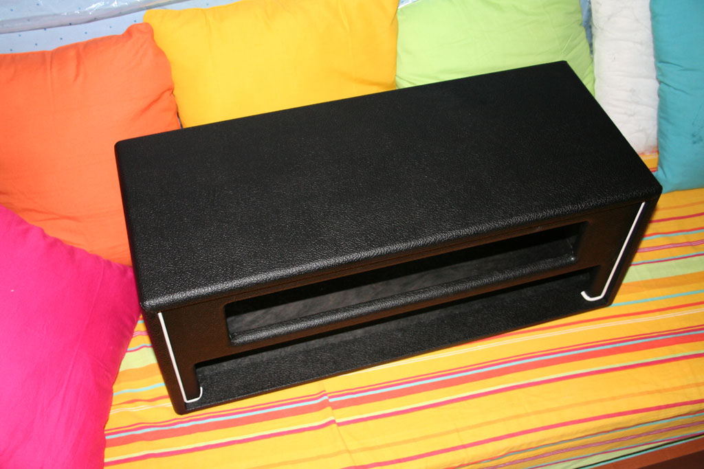

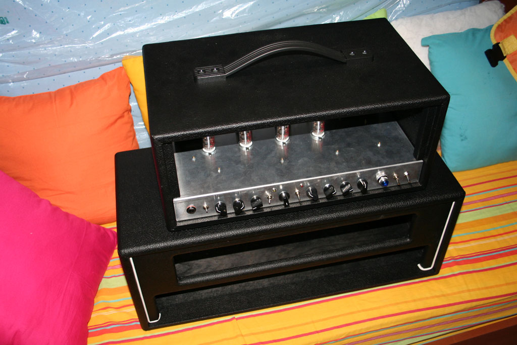

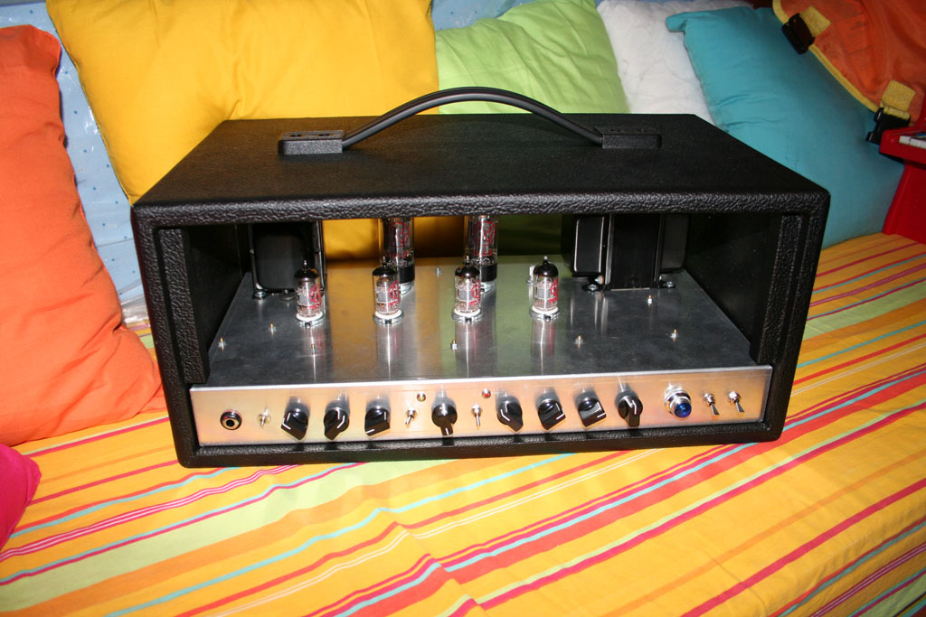

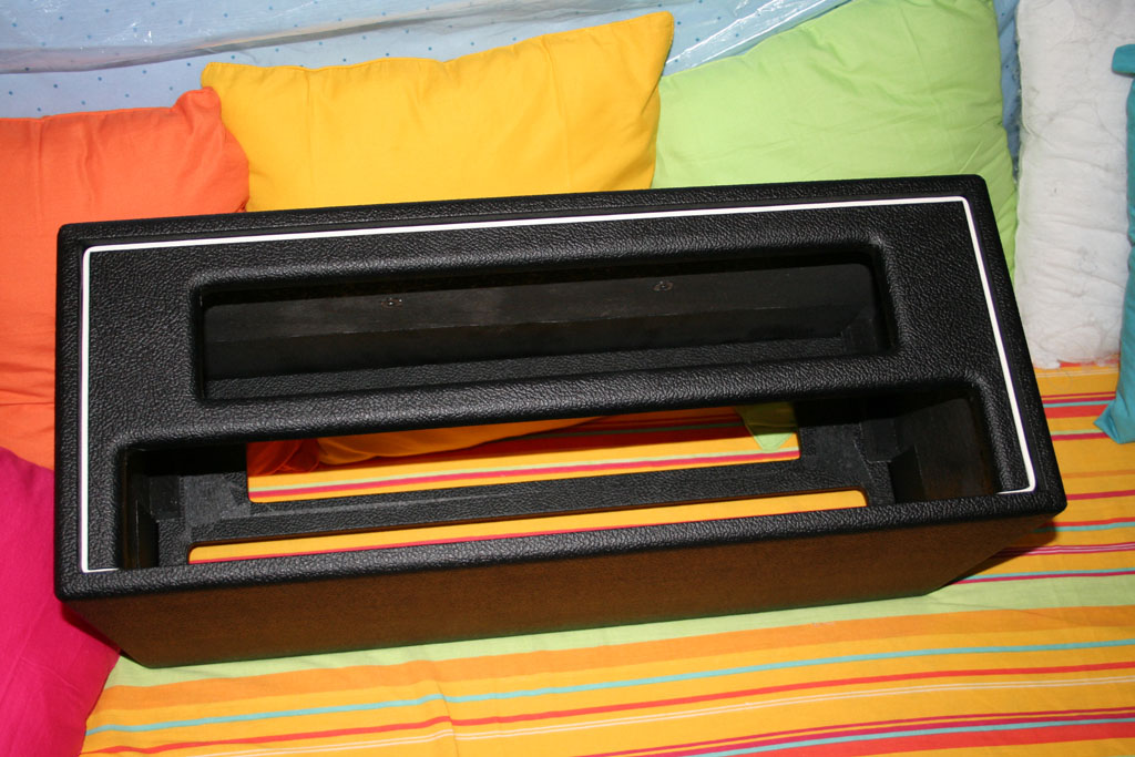

Una cosa che non vi ho detto è che dalle mie parti c'è un'azienda che produce "astucci" per strumenti musicali, cosi dicono loro, in pratica io ci ho presso la mia cassa 2 x 12 (senza pellicciatura ne coni, che mi sono personalizzato) mi sono fatto pellicciare la testatina che ho fatto io e ho preso una testata da "riempire" ed è bella grandina...quindi
Vabbuo allego le foto.
