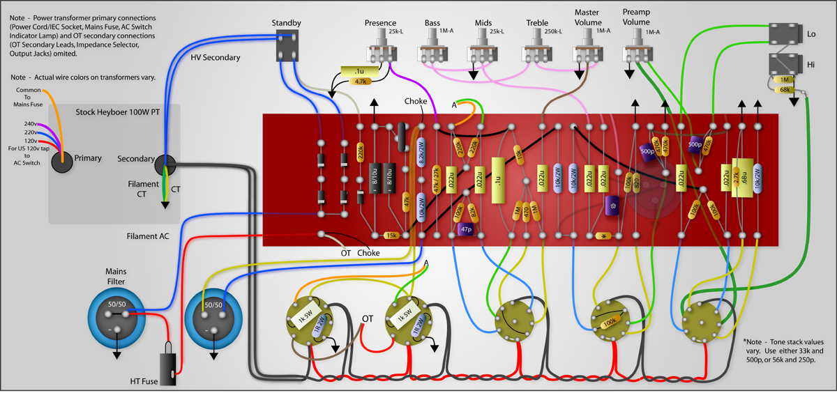

Per una questione di sicurezza meglio che interrompi entrambi i cavi che vanno a trasformatore di alimentazione, non sai a priori quale sia la fase e quale il neutro. Se li interrompi entrambi stai più tranquillo.

Vicus ha scritto: Per una questione di sicurezza meglio che interrompi entrambi i cavi che vanno a trasformatore di alimentazione, non sai a priori quale sia la fase e quale il neutro. Se li interrompi entrambi stai più tranquillo.
ottimo consiglio, spendi magari una fetecchia in più per un dpst e stai più tranquillo...
se posso aggiungere io preferisco anche interrompere l'anodica prima della rettifica spesso e volentieri i layout che usano il spst lasciano in tensione il primo condensatore di filtro e non mi pare un gran chè come soluzione...
m.
Intendi dire che dovrei collegare "N" e "L" insieme dove nel layout Ceriatone è collegato solo "L", giusto?
meritil ha scritto: se posso aggiungere io preferisco anche interrompere l'anodica prima della rettifica spesso e volentieri i layout che usano il spst lasciano in tensione il primo condensatore di filtro e non mi pare un gran chè come soluzione...
Non vorrei dire una cavolata, ma intendi come nel layout Metroamp qua sotto, vero?
