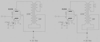

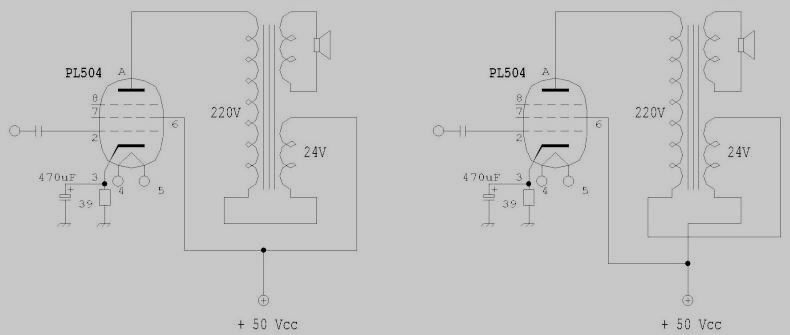

-sfruttare un trafo con 2 secondari uno per lo speaker e l'altro (se ho ben capito) collegato in serie al primario tra anodo e griglia in modo da generare una controsaturazione
Vi risulta o è fantascemenza?

Messaggio da felix » 31/01/2012, 20:57
ho trovato uno schema dell'applicazione della controsaturazione :numb1:
Messaggi: 9758
Re: Trasformatori di alimentazione come Trafo Out
Messaggio da robi » 31/01/2012, 21:31
Grazie felix, il tuo allegato mi ha dato modo di scrivere un altro appunto:
non usiamo tensioni spaziali per trasformatori pensati per i 230Vac.
Ora, non ci sono problemi per tensioni di 350V ovviamente, ma li eviterei per trafi di uscita di KT88 da magari 700V di anodica.. ;)
