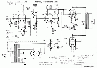

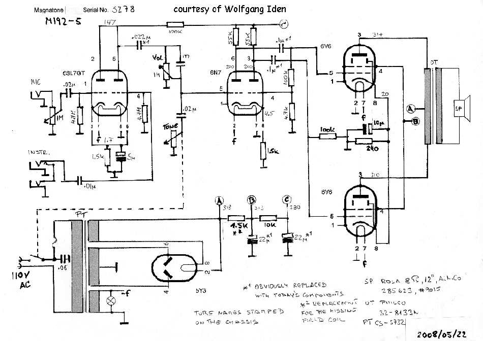

No avevo dubbi.
Ecco lo schema originale dell'ampli.
Appena ho un attimo vi illustro la mia idea di riconversione.

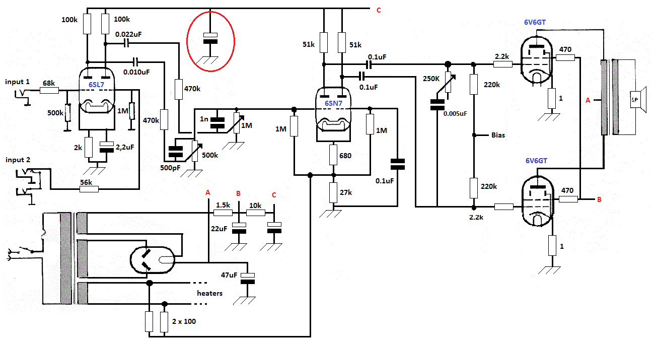

Allora ecco lo schema come me lo sono immaginato.
Gli unici dubbi che ho sono:
1: pot del tono
2: riferimento per elevare i filamenti
3: polarizzazzione P.I.
Manca il circuito per il Bias, sostanzialmente riprenderò quello dell DR504 con il pot per regolare.
Considertare il cono è un 12" in alnico originale che fa ancora il suo dovere (è stato provato su un BJ)
Lo scopo è ottenere un sound "antico" ma più pilito possibile.
Iniziate col massacro :pardon1:
Messaggi: 9639
Re: Magnatone M192-5 recupero di un rudere!!!
Messaggio da robi » 11/09/2012, 13:36
Volendo suonare vecchio, potresti optare per il cathode bias sulle finali.
Per il resto direi che ci siamo, avrai solo bisogno di un bright sul gain secondo me.
Manca il cap del primo filtro, da quanto pensi di metterlo? Qual'è il massimo accettabile dalla rettificatrice?
raf71
Messaggi: 988
Località: Pozzuoli (NA)
Messaggio da raf71 » 11/09/2012, 14:10
Ciao Angus, ho visto lo schema e, secondo me, dovresti rivedere i collegamenti dei pot, in quanto così come li hai disegnati, se tieni uno dei due a 0 automaticamente anche l'altro va a 0. Per il resto, complimenti per il "rudere".

Messaggi: 9639
Messaggio da robi » 11/09/2012, 16:45
Verissimo, non avevo guardato il preamp. Mettici il classico partitore che trovi dopo il gain delle plexi. Toglierei anche il tono in quel punto per metterlo magari dopo la PI, ma quello è semplice e veloce a farsi per provare come lo preferisci, non stare a modificarlo ora.

Messaggio da Angus Young » 11/09/2012, 16:56
Si è un errore che dovevo corregere ma poi mi dimenticai.
Per il cap sul primo filtro non essendoci nello schema originale non avevo pensato di metterlo, è una 5y3 il datashett mi dice max 10uF :hummm_1:
Il tono già non mi convinceva li, mi sa che farò come sull'AC30 post P.I.

Messaggio da Angus Young » 12/09/2012, 16:50
Ho modificato lo schema. Robi intendevi questo?
Posso risparmiarmi il 22uF sul pre visto che l'anodica è in comune con la PI?
Messaggi: 9639
Messaggio da robi » 14/09/2012, 1:29
Io lo lascerei, mettendo magari un 10k fra l'alimentazione PI e V1, così da separare meglio.

Messaggio da Angus Young » 14/09/2012, 14:55
Così facendo non mi abbasso la soglia del pulito sul pre?
Messaggi: 9639
Messaggio da robi » 14/09/2012, 15:15
È un singolo stadio diretto sulla PI, e V1 tira al massimo 2mA, quindi con 10k togli 20V, ma isoli meglio l'alimentazione. Puoi fare entrambe le prove e vedere cosa preferisci.
