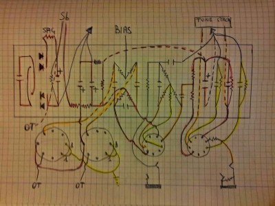

Allego un primo layout (disegnato a mano
) ... spero si capisca... ho parecchi dubbi sulle masse...
manca il layout del bias e dello stabilizzatore a 12V che pensavo di fare sulla stessa millefori... (lo allego appena finito)
la corrente stabilizzata a dodici la userei per i filamenti usando solo pin 4 e 5 e per il "ts9" che faceva parte del vecchio ampli e vorrei lasciare integrato visto anche i fori e i pot sullo chassis.
Manca anche il tonestack... non so quale scegliere! me ne servirebbe uno a due pot e con abbondante midscoop attorno ai 300Hz (credo)...
Ho aggiunto una resistenza in parallelo al primo cap di filtro per permettere ai condensatori di scaricarsi a Standby chiuso... consiglio che mi era stato dato sul forum riguardo all'ampli precedente.

Mi daresti una mano nel debug di questo layout?! Grazie! =)

Per il debug del layout che hai postato (faccio riferimento al 6g3 modificato come avevi indicato in precedenza, vero ?) una mano te la do volentieri, solo che è da stamattina che faccio debug di layout (vedi il post del 5F1 modificato nella sezione modifiche)
Quindi, rimanderei a domani, anche perchè adesso non mi sento molto affidabile

Sto per cominciare a dare un'occhiata al layout che hai disegnato
e devo già tirarti le orecchie
non hai scritto neanche un valore dei componenti
Provvedi SUBITO !
Naturalmente vado avanti ugualmente, ma come fai a capirti se non ci metti i valori ?

Provvedo subito.

Ripeto, considerando che il PT già sopportava 4 condensatori da 47uF... Vorrei provare a mettere solo il primo più grande per far arrivare già alle valvole poco ripple e magari l'utimo potrei metterlo più piccolino considerando che la corrente sarebbe già sufficientemente livellata prima...
Non avendo esperienza a riguardo "copierò" quello che fa chi è più esperto di me!
Hai letto i voltaggi del PT?! sono un po' bassini vero?!
