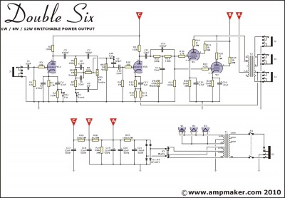

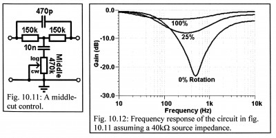

Messaggio da Kagliostro » 27/12/2013, 10:10
Marco Guarda un po' questi
In pratica si trata di aggiungere il solo controllo dei medi senza altre aggiunte
Re: Induttore per graphic EQ o Alternativa ?
Messaggio da MapleMarco » 27/12/2013, 13:04

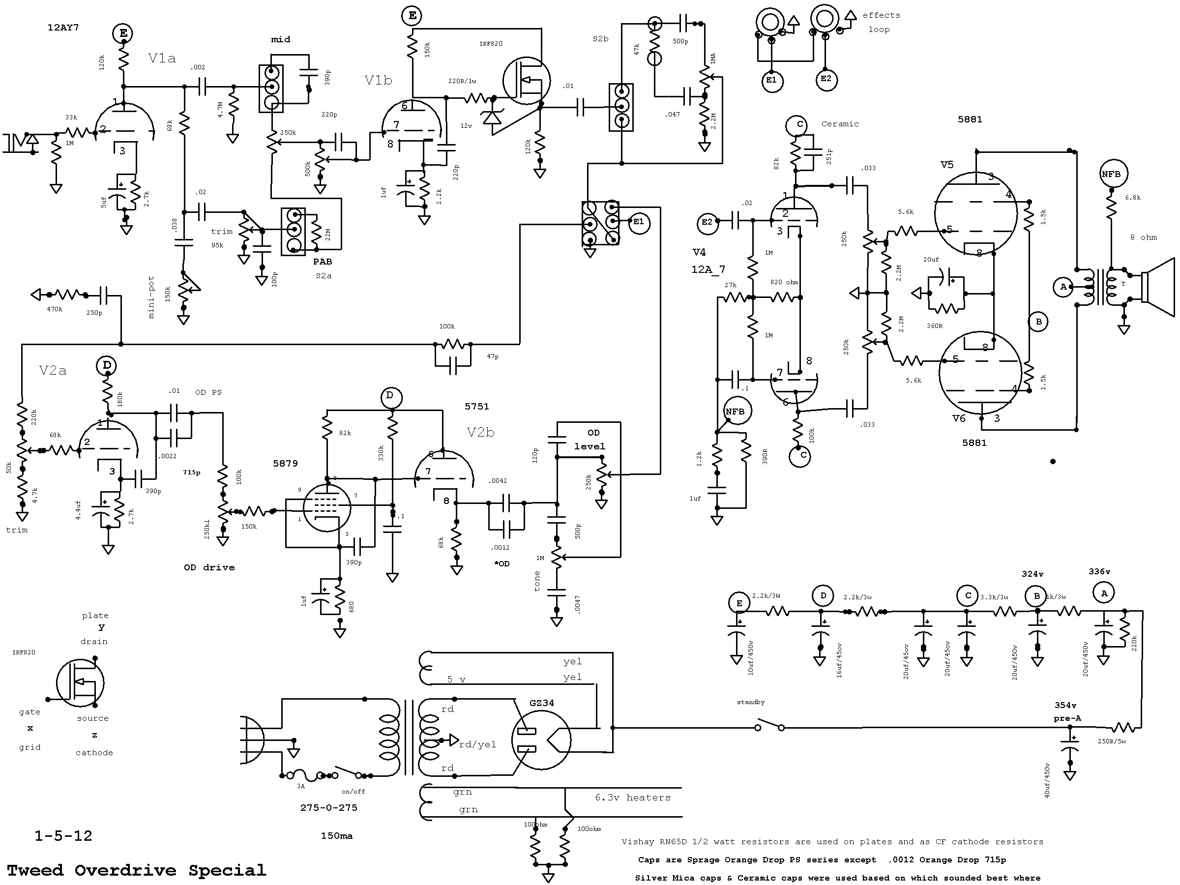

L'ho appena realizzato e lo sto provando..
sembrerebbe funzionare meglio dei precedenti, però taglia tutti i bassi di fondo..quelli che vengono fuori col palm-mute per intenderci!!
devo studiarci un pò su...ma dopo i due stadi lead la mark ha un filtro 220k//250p...magari sostituendo questo con quel sistema di mid cut, poi i due stadi del loop recupererebbero l'headroom e quindi ci sarebbe di nuovo botta sui bassi....o sbaglio?
secondo voi è una strada percorribile??
Messaggio da MapleMarco » 27/12/2013, 14:39
come non detto, toglie gain al 5 stadio e cambia tutta la risposta del pre.
non capisco però perchè non funzioni se messo a fine catena...in teoria dovrebbe tagliare solo una data frequenza, non inscatolare tutto!!!
dove sto sbagliando?!?! :hummm_1:
Messaggio da Kagliostro » 27/12/2013, 15:36
Sinceramente il tuo schema con le commutazioni mi è un po' ostico e non riesco a ricordarmelo
probabilmente servirebbe qualche filtro attivo e non passivo
Messaggio da MapleMarco » 27/12/2013, 15:42
si, sto cominciando a credere che se mesa usa un eq o comunque qualche sistema sempre attivo, una ragione c'è :face_green:
Messaggio da Kagliostro » 27/12/2013, 21:04
Forse una 6av6 o banalmente una 12at7 - 12au7 configurata CF prima del TS
farebbe l'adattamento di impedenza sufficiente a non avere una perdita così elevata
