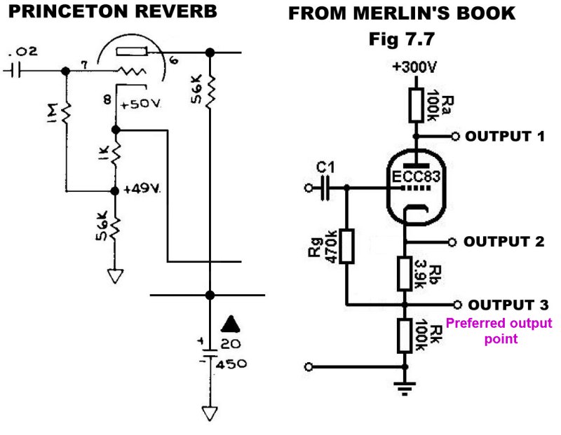

Quindi devo aggiungere una valvola e utilizzare 5 triodi in totale giusto ?
E con il triodo che avanza ? Ci potrei derivare un crunch o un boost ? Che ci faccio ?

e fare la PI cathodine?
la classica concertina che te la cavi con un triodo..così non serve aggiungere la valvola!!
siccome il premap vai sul sicuro con tre cose che già conosci.....potrebbe essere un bel modo per sperimentare sul finale no? :)

i cap di cui parli sono i filtri dell'anodica, e ovviamente meglio se sono vicini alla relativa valvola.
per la concertina...aspetterei un parere di K, ma credo che per pilotare due valvole di quel tipo vada a meraviglia!!!

Per me si può fare
spulciare tra gli schemi di vari marchi per trovare esempi di implementazione (Fender ad esempio)
Leggetevi queste due righe
http://www.stevesamps.co.uk/?page_id=275
http://www.fenderforum.com/forum.html?d ... ber=645399
e questo è un vecchio mio tread dove chiedevo lumi
http://el34world.com/Forum/index.php?topic=10596.0
ed ecco dei consigli tecnici per ottenere una concertina che dia il suo massimo
http://www.valvewizard.co.uk/cathodyne.html
Valutate il tutto e decidete

qui delle altre considerazioni sull'argomentoWhat do these amps have in common?
Fender Princeton and Princeton Reverb, blackface and silverface
Fender Super Champ
Peavey Classic series
Peavey Delta Blues
many classic Orange models
Seems to me that they have a sweet clean sound which develops into a good power amp crunch when you turn them up.
The other thing they have in common is an unusual phase inverter design. The phase inverter is the circuit stage that comes just before the power valves. Its function is to split the signal waveform into two halves for the paired power valves to handle in ‘push-pull’ – because this is a very efficient way of using valves.
The majority of amps use what is called a ‘long-tailed pair’ design of phase inverter, typically using the two halves of a standard preamp valve (ECC83, 82 and 81 valves have two separate triodes inside). This design has the advantage of good balance and some inherent gain.
The above amps, however, use a design which uses only one triode – one half of an ECC83/81. The split halves of the waveform are tapped from the ‘top’ and ‘bottom’ (plate and cathode) of the triode. It is called a cathodyne phase invertor, or more memorably a ‘concertina splitter’. This design has no inherent gain. It is well-balanced in the signals it puts out under normal conditions, but the impedances of each half are different and when you push it a bit this produces imbalance. And that imbalance seems to sound good. It produces the kind of harmonic distortion that gives that nice up-an-octave singing sustain.
If you get the chance, give one of the above amp types a try – turn it up and see if you agree with me.

In realtà tensioni ideali non esistono se non si sa com'è il circuito nel suo complesso.
Poi dipende anche da quanto si vogliono separare gli stadi l'uno dall'altro.
Ad ogni modo, visto il progetto che vuoi fare, punterei ad una versione modificata della Marsholdano, che abbiamo proposto Joey ed io su sloclone: primo stadio + stadio prima del CF e CF in comune per crunch e lead. Il pulito puoi farlo alla lucky13 oppure con una valvola dedicata classica polarizzata 100k 1k5.
