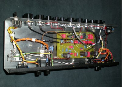

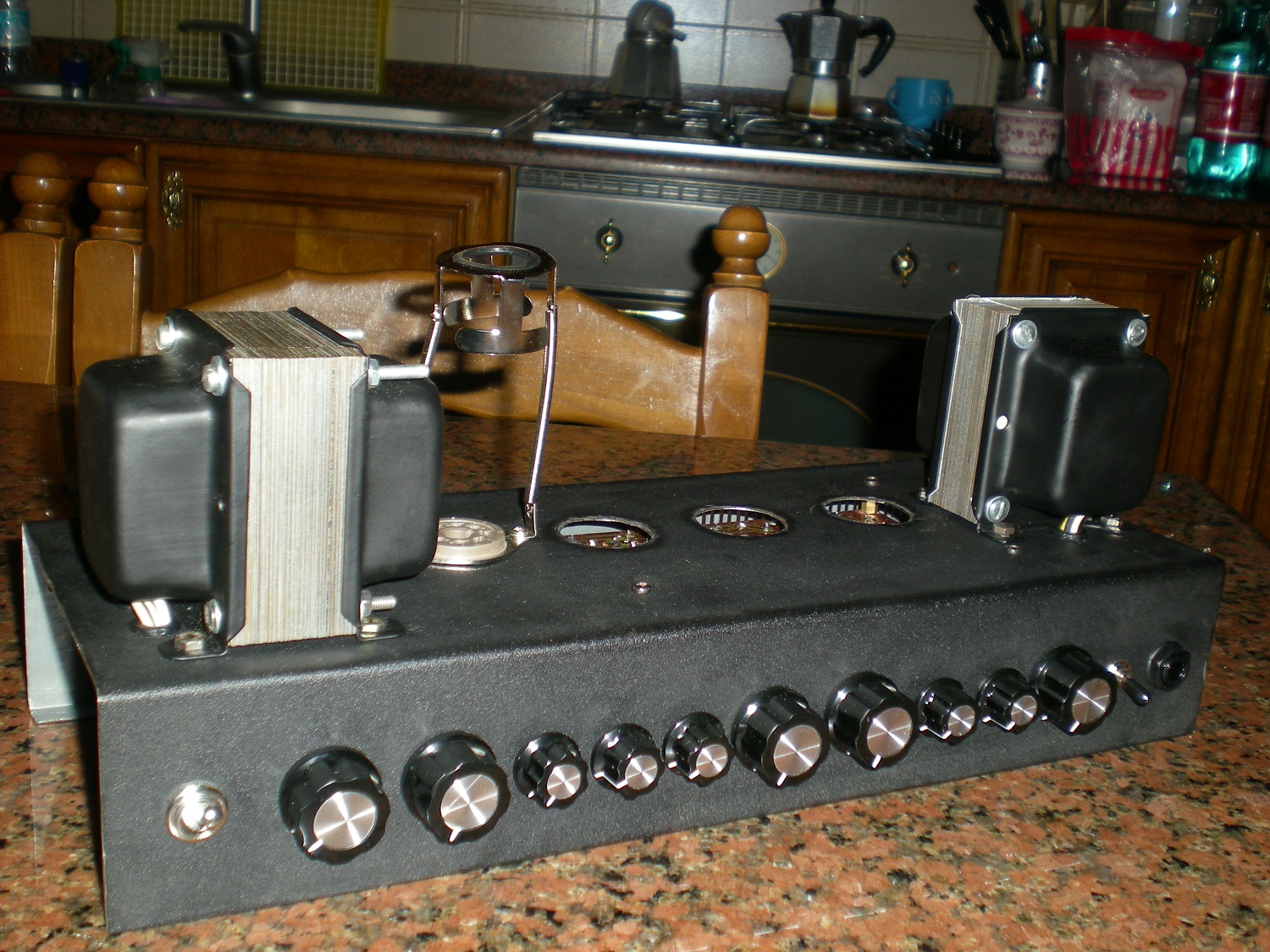

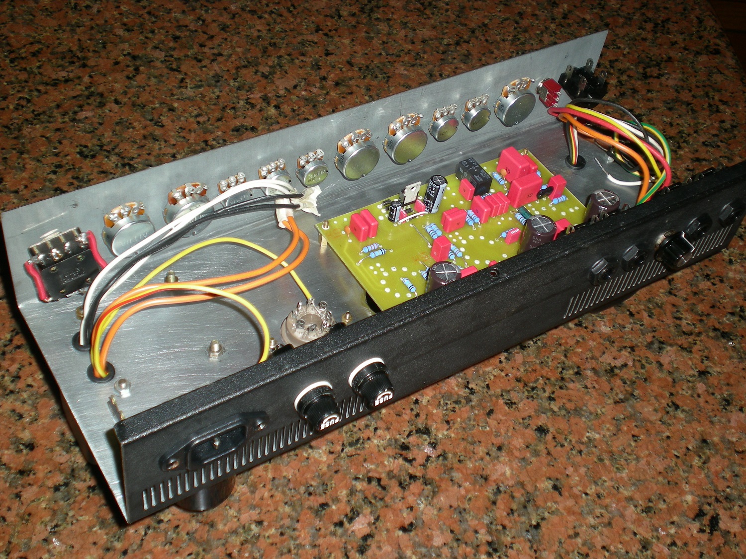

Ed eccola finita!
Rk della finale (essendo che il pot 1k 5W mi è arrivato difettato) l'ho messa da 450 ohm (fender champ insegna), spero non dia problemi :hummm_1:
Re: Uberschall 10W
Messaggio da MapleMarco » 14/09/2014, 11:16
direi che al 90 per cento ci siamo!
pulito alla grande, finale perfetto, distorto pure (anche se un triodo del CF è una 12au7, perchè ho finito le 12ax7 e ho dovuto provare con una 12dw7)
unica pecca, mi sa che il pot degli alti del pulito è andato....
ma per il resto....ci siamo!
TA e TU perfetterrimi!
e i TU, continuano a stupirmi per la quantità di bassi :face_green:
