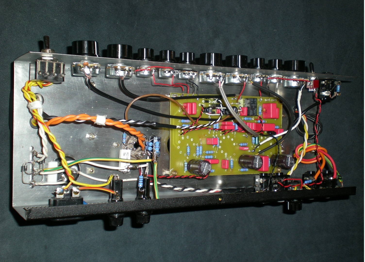

Marco non so quale fosse la tua intenzione, ma nel primo pdf c'è riportata 2 volte la PCB
- Messaggi: 2658
- Località: Mirano (VE)
Re: Uberschall 10W
Pardon, ho sbagliato a selezionare il layout di stampa da autocad, correggo subito
grazie dell avviso!
grazie dell avviso!

Testato il TA, impeccabile (e pensare che era un vecchio TA novarria, smontato e rimontato perchè prima ronzava, vibrava e si scaldava troppo

Ed eccola finita!
Rk della finale (essendo che il pot 1k 5W mi è arrivato difettato) l'ho messa da 450 ohm (fender champ insegna), spero non dia problemi

direi che al 90 per cento ci siamo!
pulito alla grande, finale perfetto, distorto pure (anche se un triodo del CF è una 12au7, perchè ho finito le 12ax7 e ho dovuto provare con una 12dw7)
unica pecca, mi sa che il pot degli alti del pulito è andato....
ma per il resto....ci siamo!
TA e TU perfetterrimi!
e i TU, continuano a stupirmi per la quantità di bassi

stavo pensando......
al momento al catodo della KT77 ci sono due resistenze da 220ohm in serie...
e mettendo uno switch per bypassarne una?
non sarebbe più o meno uno switch per abbassare la potenza?

in teoria è come passare da un bias caldo ad uno più freddo....no?
