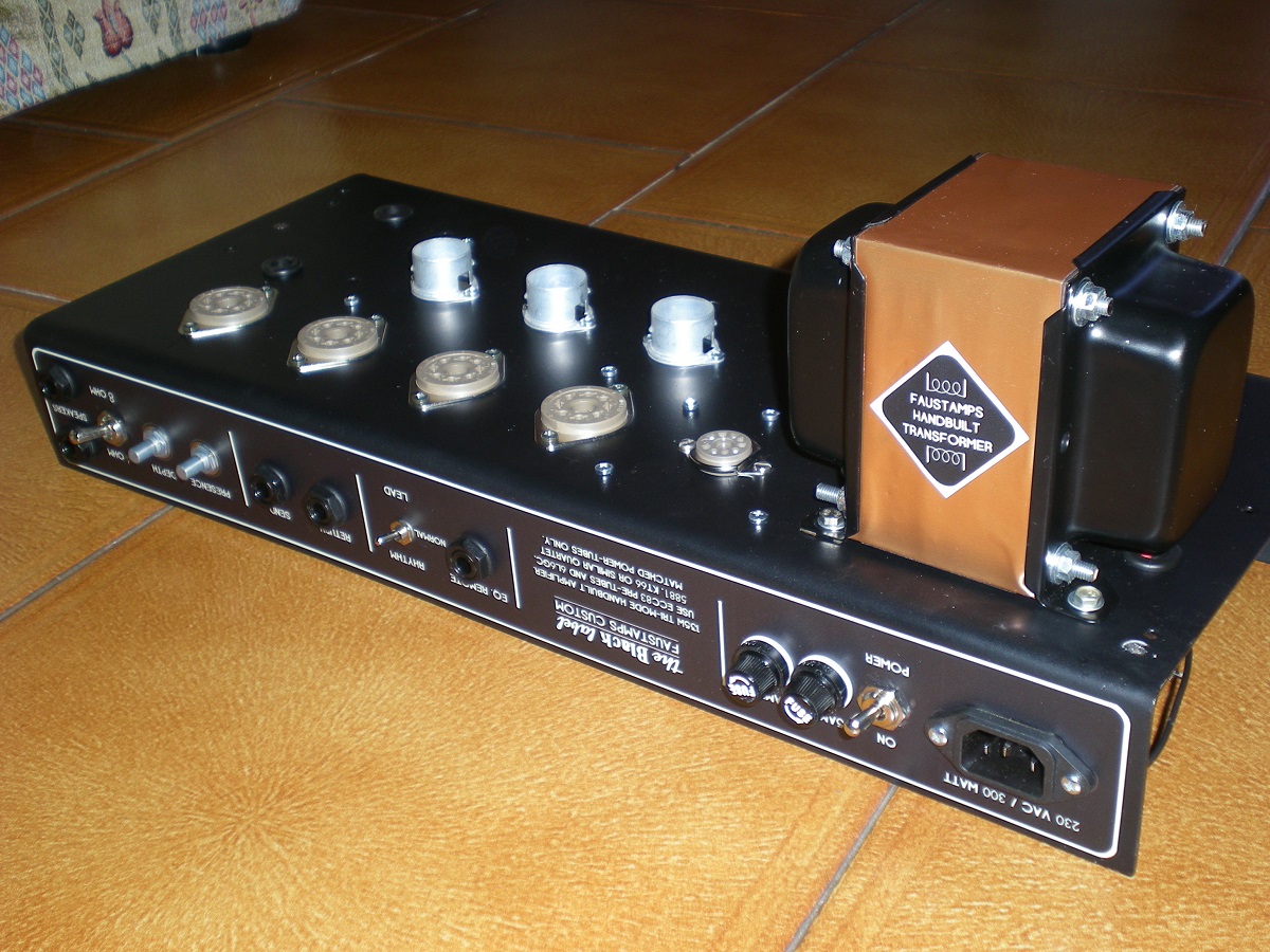

Messaggio da MapleMarco » 24/10/2014, 14:05
un piccolo assaggino

Messaggio da mlessio » 24/10/2014, 14:45
MARCO!!!! :muro: :muro: :muro: :muro: :muro:
Come hai fatto a fare quella serigrafia?!?!?!?!?! CONFESSA!!!! :lol1: :lol1: :lol1:

Messaggio da MapleMarco » 24/10/2014, 15:42
è un adesivo :face_green:

Messaggio da mlessio » 24/10/2014, 16:50
stampato su che tipo di carta?
Io l'ho sempre fatto con gli adesivi, ma quando andavo a mettere i dadi, la torsione mi "raggrinziva" sempre la carta, quindi sto optando per altre soluzioni(molto più costose purtroppo!)

Messaggio da MapleMarco » 24/10/2014, 20:51
PVC plastificata opaco..
se stringi senza attenzione anche questa raggrinzisce...
ma come vedi dalla foto, con un pò di accortezza..il risultato è fantastico! :ok_1:

Messaggio da Kagliostro » 24/10/2014, 21:13
Per mitigare l'effetto "rughe" una rondella tra dado e faceplate è d'obbligo
Marco, è lo stesso materiale di cui abbiamo parlato in un altro tread ?

Messaggio da MapleMarco » 24/10/2014, 21:31
esattamente lo stesso ;)

Messaggio da mlessio » 24/10/2014, 22:14
la rondella in molti casi non funziona, ma è anche vero che io ho usato un'altro tipo di carta...
Quella in pvc l'avevo usata una dozzina di anni fa per stampare gli adesivi per lo scooter! :lol1:

Messaggio da mlessio » 24/10/2014, 22:23
Altra domanda, come fate a tagliare i cerchi dei fori in maniera precisa?
Re: Mark III Clone
Messaggio da Kagliostro » 25/10/2014, 0:14
Delle faceplate o dello chassis ?
Per le faceplate il miglior metodo è usare una fustella (tipo quelle per cuoio e gomma)
Per gli chassis delle frese a tazza

Messaggio da mlessio » 25/10/2014, 2:11
Parlavo di faceplate! io ho sempre fatto di cutter finora, ma i risultati sono quel che sono...
Hai mica un link da vedere per queste fustelle?
