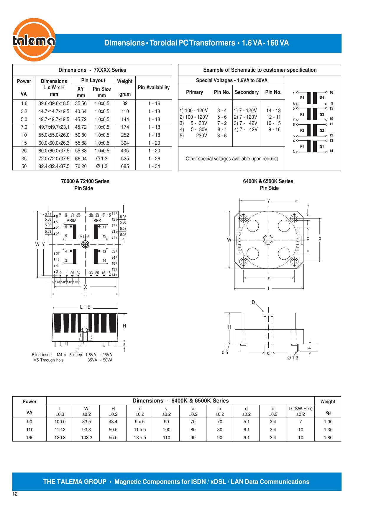

Per i talema queste sono le misure
Messaggi: 9955
Re: Alla pizza DYIer si parlava di valvole piccolissime ....
Messaggio da Kagliostro » 22/11/2014, 15:45
Basterebbe vedere se RS o altro venditore di facile riferimento ha dei trasfo compatibili e verificare se le misure corrispondono
Penso di sì, in fin dei conti i trasfo per PCB mi pare siano uno standard

Sia su RS che su banzai ci sono i talema toroidali... ma non so se ne esistano di equivalenti di altre marche con stessa piedinatura
