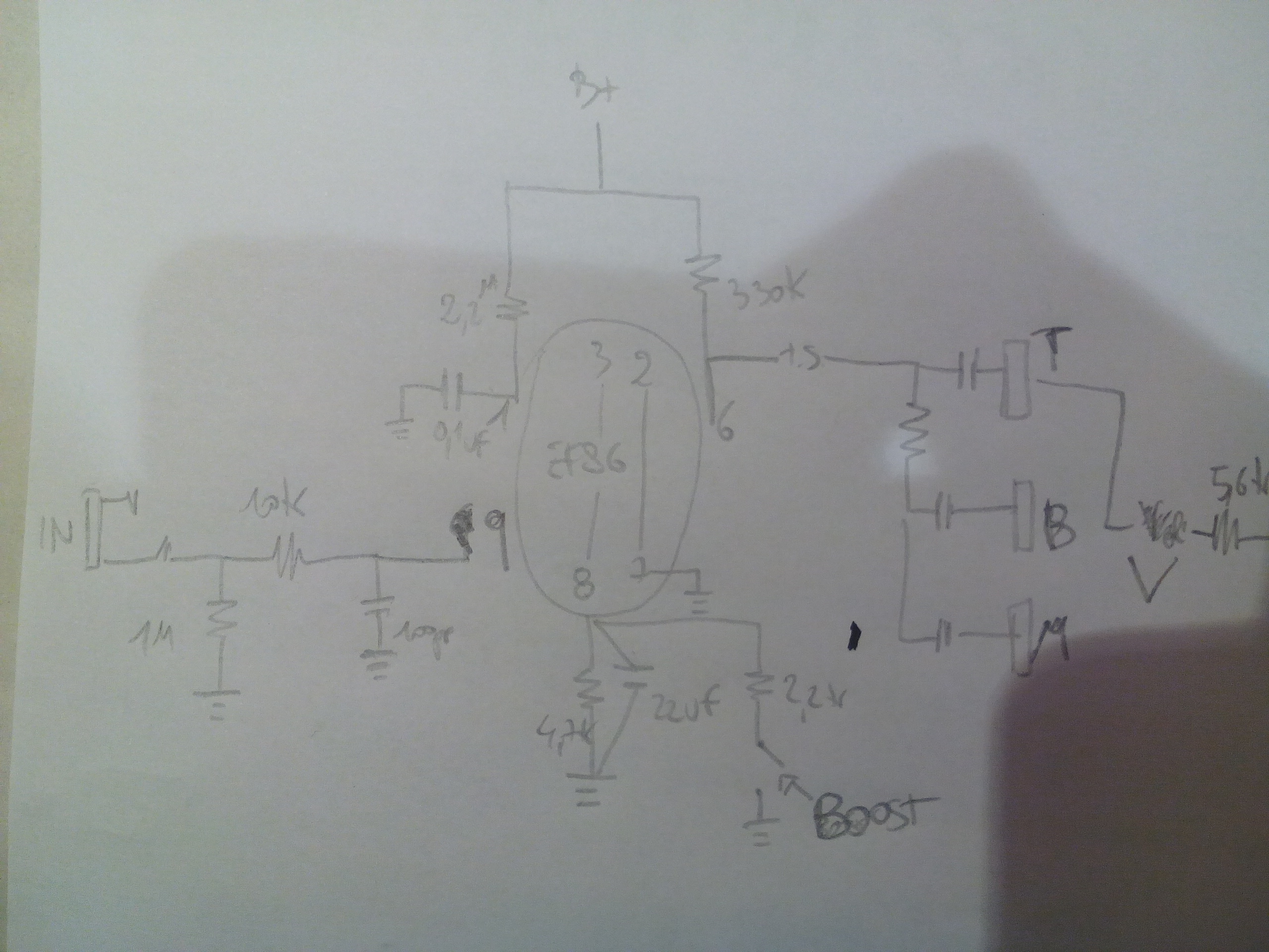

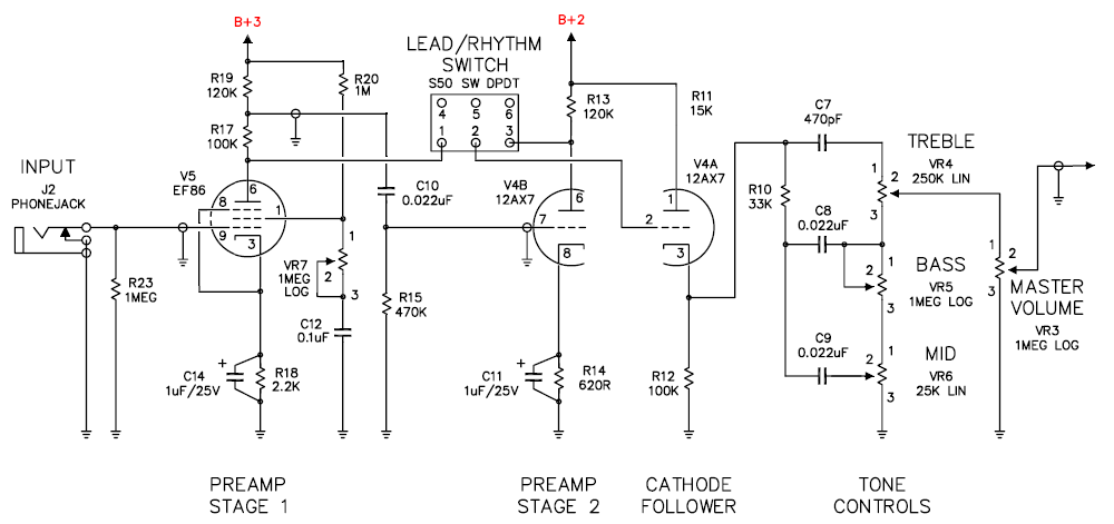

Stavo leggendo di gente entusiasta dei pentodi in altri forum....potrei provare...proveró a farci su uno schema
Post Accorpato

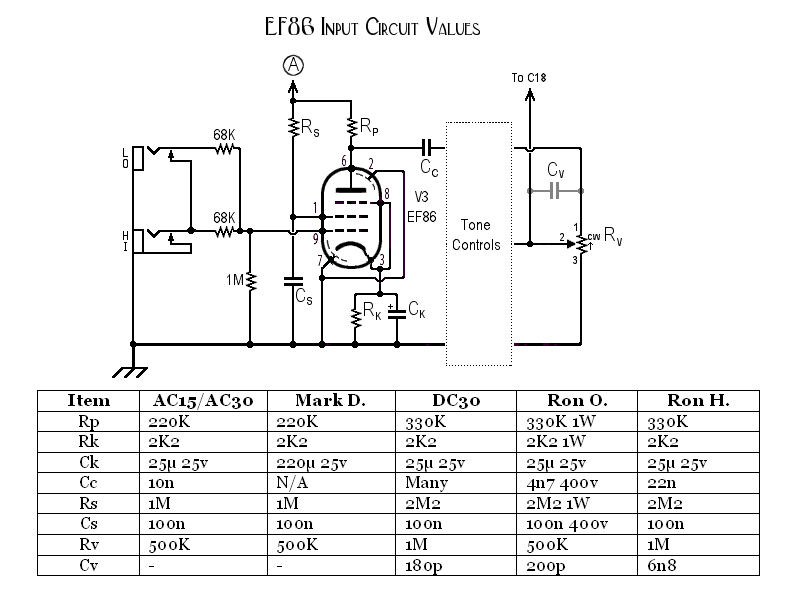

Ci ho messo un po del mio ma ora come ora lo farei cosi se dovessi usare un pentodo...ho trovato questa funzione "boost" su alcuni schemi che mettono in parallelo una res sul catodo....l'ingresso è "alla DOM"...ho notato che molti ampli che usano le EF hanno i 2 ingressi low w high che usano 2 res da 68 k in serie...potrei aggiungere uno switch anche li in modo da avere 68k o 136k a seconda se voglio pulito o distorto..

Re: Restiling Combo
Matchless, ma anche Vox AC4 - AC15, Gibson GA40, ed altri ancora usano pentodi in posizione V1
(senza parlare di amp HiFi del passato)
Una cosa che sembra essere limitata dall'uso di un pentodo è il farlo seguire direttamente da un TS, non che controlli di tono
non vengano usati, ma di solito sono limitati ad un solo controllo, salvo qualche eccezione (intendo in schemi non DIY)
per non caricare troppo i pentodi con dei TS tipo FMV qualcuno ha pensato di risolvere interponendo un CF, soluzione che
sembrerebbe dare i risultati sperati
Poi ci sono anche esempi di pentodi in posizione V2, come i Selmer Zodiac Twin o i Matchless Clubman 35

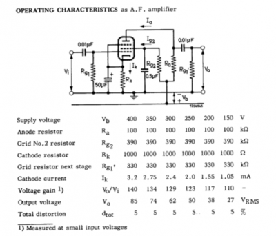

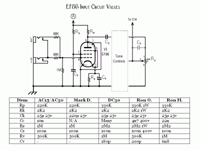

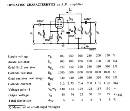

Qui puoi vedere dei settaggi "standard" per la ef86
e delle indicazioni trovate in giro (probabilmente prese da qualche datasheet)
Attenzione che uno dei difetti attribuito alle ef86 è quello di essere "microfoniche", ma questo, più di una volta, è stato smentito in quanto dovuto al fatto di aver scelto, nei vari progetti, di avere il maggior guadagno possibile usando un solo tubo, quindi res di anodo da 220k o adirittura 330k (tipiche delle vecchie architetture) sono caldamente sconsigliabili

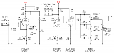

KEDIT:
Questa è un'idea che mi piace, trovato tempo fa su AX84
