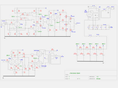

Pre jtm45, finale 18watts.
Ok K. Vedo cosa riesco a combinare.

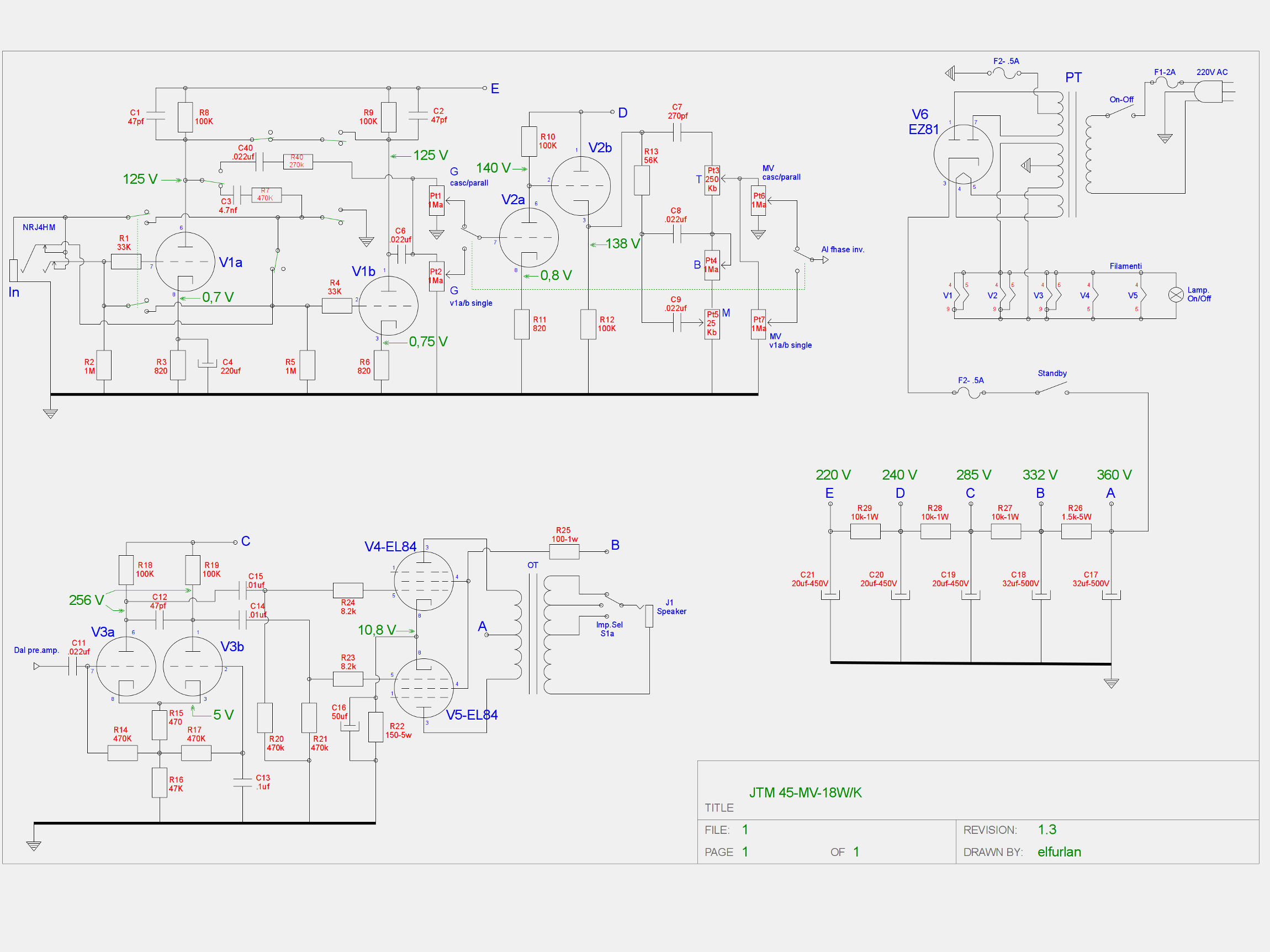

Intanto posto lo schema con le tensioni che nel frattempo ho misurato; è in modalita cascata.
I 5 volts ai catodi di V3 vanno bene?
Grazie.
Grazie.
- Messaggi: 9822
Direi di no, i 5v non vanno
Controlla i componenti attorno alla PI c'è qualcosa che non va e se la PI non passa il segnale alle finali il risultato è volume assente o basso
Ho messo r15 da 470K invece che 470 ohm
; e' un errore che mi porto dietro da quando ho fatto l'ordine del materiale e non me ne sono mai accorto.
Il fatto è che non ne ho neanche una. Domani me ne procuro un po' e poi vi faccio sapere.
Grazie k.
Notte a tutti.
Grazie k.
Notte a tutti.
Se non hai una 470R, tieni presente che (per vedere se va) ci puoi mettere anche 1k.
Basta restare nell'ordine di grandezza iniziale. ...e magari trovi valori che preferisci pure!
Grazie del suggerimento robi , infatti ho provato con due da 1k in parallelo ed adesso volume ce n'è.
Ora sono alle prese con un fastidioso fischietto di fondo che proviene dai pot del tone-stack.
Ho staccato i fili provenienti dai condensatori ed il fischio resta mentre se metto a massa ľ uscita del mv sparisce
(le carcasse dei pot sono a massa).
Avete qualche idea?
Avete qualche idea?

Sto provando le 4 situazioni di V1, ricreandole manualmente senza i relè, per farmi un'idea più precisa del suono che ottengo con una Strato messicana con pick-up Texas Special; ci vorrebbe una Gibson lo so, ma al momento ho questa.
Potreste per favore dirmi quali valori dovrei cambiare se volessi meno medi e più alti?
Grazie!!!

Quando hai inscatolato il tutto in uno chassis metallico e messo la grid stopper direttamente collegata sul pin di V1
non dovresti più riscontrare il problema
Quindi devo staccare le due r da 33k dal jack d'ingresso e saldarle sui pin della valvola, giusto?
Per avere più alti e meno medi che cosa si può fare?
Lavorare sull'equalizzazione, scaricati TSC calculator.
Bello TSC. Grazie robi. Per i valori di Zsrc ed R5 out, devo mettere quelli del mio ampli?
Comunque V1a suona molto più cupa di V1b e lo noto quando amplifica da sola ed in serie con V1b. In parallelo no.
L'unica differenza tra i due pentodi è C4 da 220uf collegato al catodo di V1a.
A cosa serve? Se provo a scollegarlo combino qualche guaio?

E' un condensatore di bypass, se lo scolleghi non esplode niente, troverai che lo stadio ha meno guadagno e meno basse.
Se vuoi che passino meno frequenze basse puoi provare con condensatori (anche molto) più piccoli.
Dai 100nF ai 220uF in base a che taglio in frequenza vuoi dare a quello stadio.

Ciao gente, come va? Sempre belli carichi vedo.
FINALMENTE sono riuscito a provare il prototipo come si deve e devo dire che non sono proprio tanto entusiasta del responso.
Il circuito è come da progetto a parte la r40 da 270k ed i potenziometri di G e MV che non sono doppi ma singoli e quindi anche non switchati.
La cosa principale che noto è la mancanza di brillantezza in tutte e quattro le combinazioni di V1 tanto da farmi suonare con il pick-up al ponte, bassi e medi al minimo e alti al massimo(ampli e chitarra) per tutta la prova giusto per avere un suono abbastanza compatibile con gli altri della band.
Scambiando V1a e V1b non noto differenze forse proprio per la mancanza di r40 che ho tolto perchè, V1a da sola con la resistenza suona ancora più cupa. Con gain e volume al massimo ottengo un suono crunch bello spinto che mi piace.
In cascata si nota un aumento del volume che penso sia tra il 15/20% e già a metà comincia a distorcere in maniera consistente e se spingo al massimo G e V si "incupisce" di brutto e la distorsione va alle stelle; roba da metal.
In parallelo.... si salvi chi può! Distorto improponibile (gracchiante) già a un terzo di G e V ed ulteriore ovattamento generale del suono. Combinazione mai usata per tutta la sera!
Un'altra sensazione che ho è quella che i watt prodotti al massimo non siano proprio 18.
Come posso verificarli?
Lo switching, come previsto, genera un "bop" consistente ma ancora accettabile;vedremo come sarà quando scambierò anche i pot di G e V.
Cosa devo fare per renderlo più brillante? Devo giocare con i valori del tone-stack?
P.S.: per quanto tempo circa devono persistere le tensioni anodiche dopo dello spegnimento?
